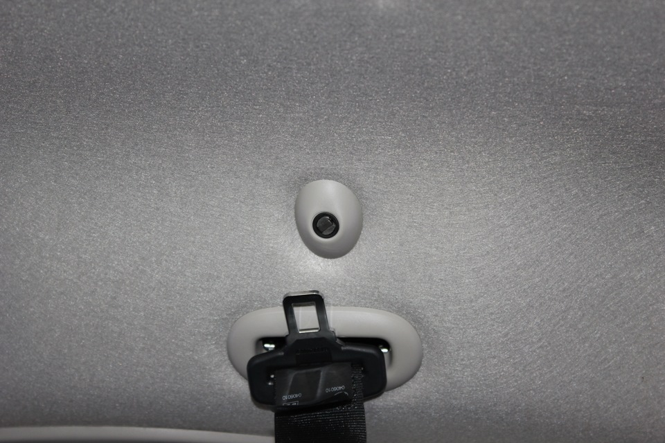

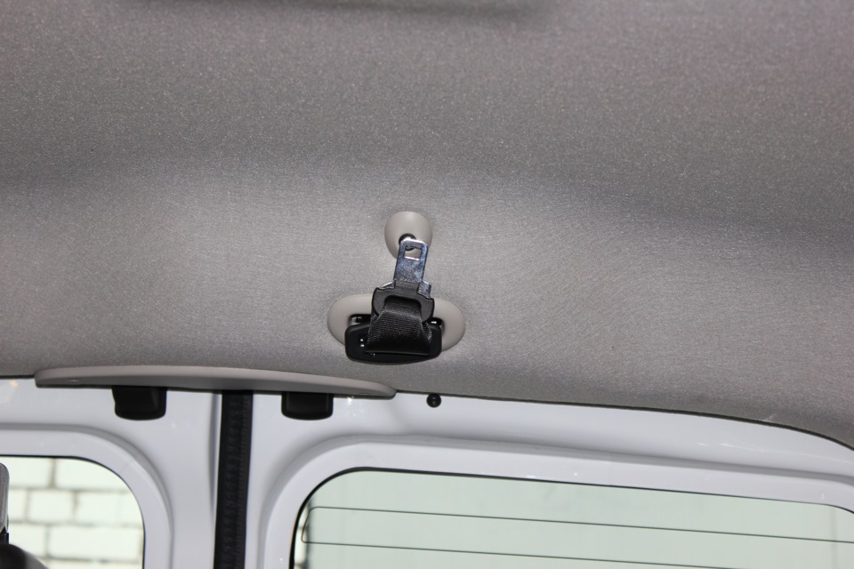

При езде по грунтовке брелок сигнализации болтается и стучит по панели . Подумывал как избавится от этого брякания, вот наткнулся на такой метод www.drive2.ru/l/7747915/ . Решил немного усовершенствовать и тут вспомнил как крепится ремень безопасности на потолке
, магнитом

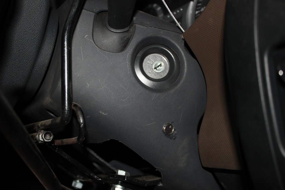

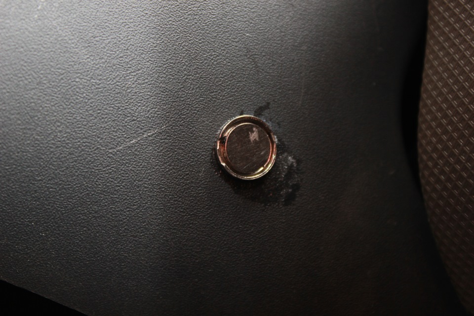

. Давно валялся магнит от чехла сотового телефона, приклеил его на панель

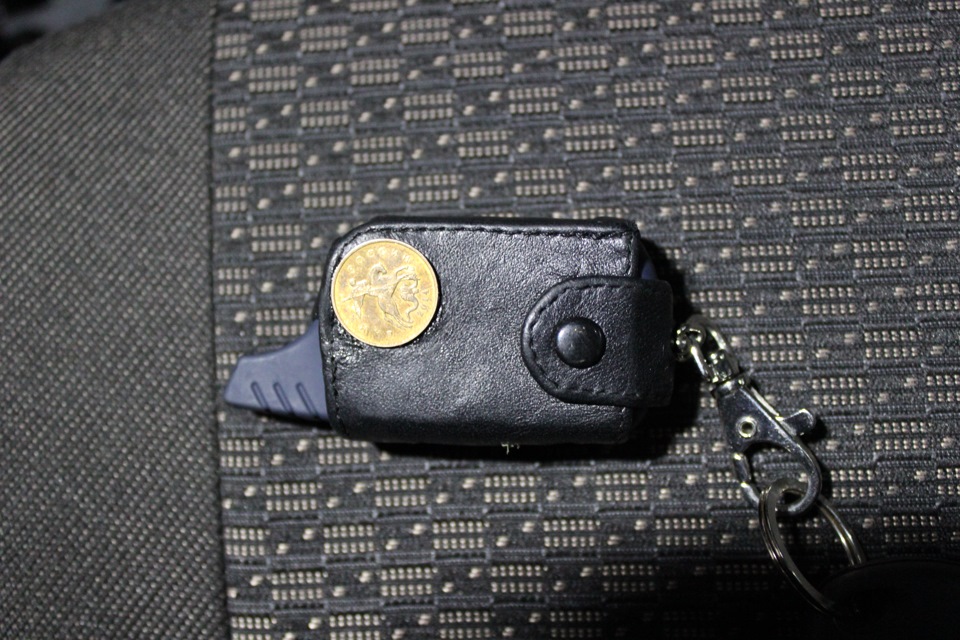

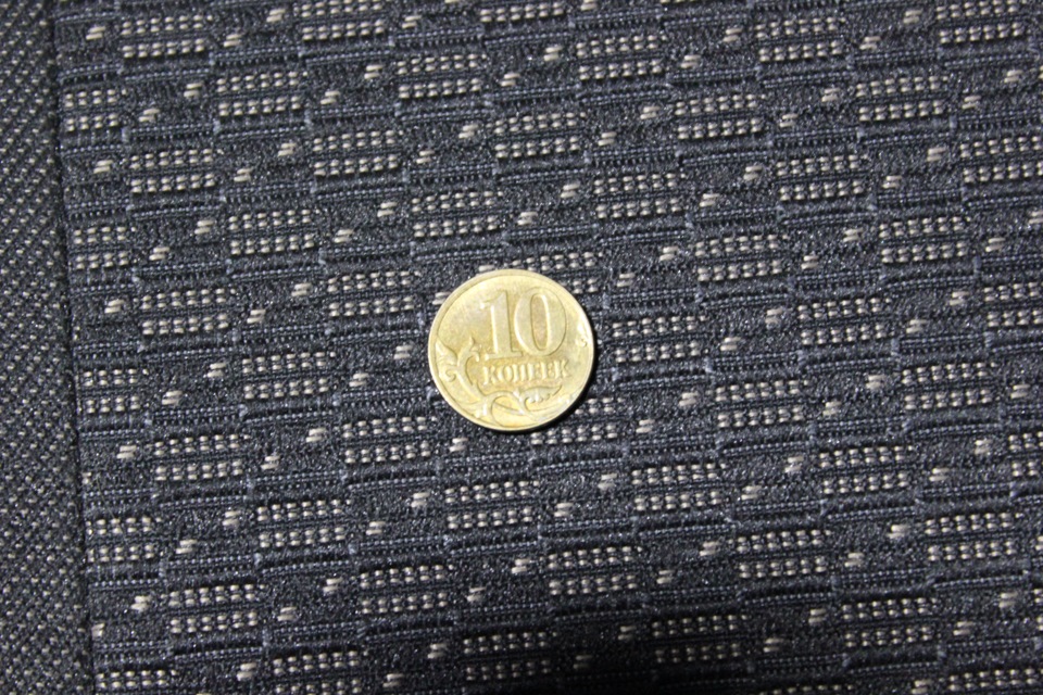

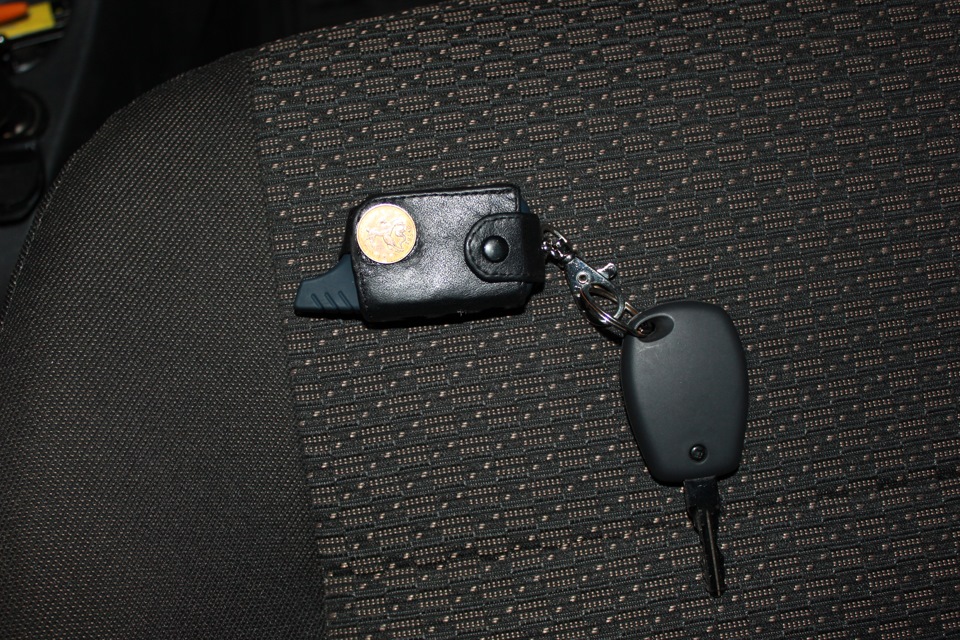

На брелок наклеил десяти копеечную монету

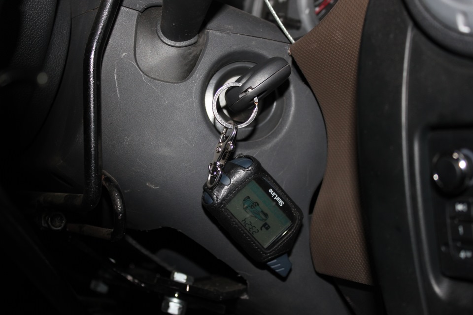

Вот как это выглядит в действии .

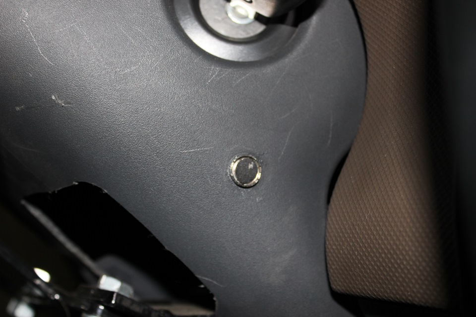

Подтёр потёки клея

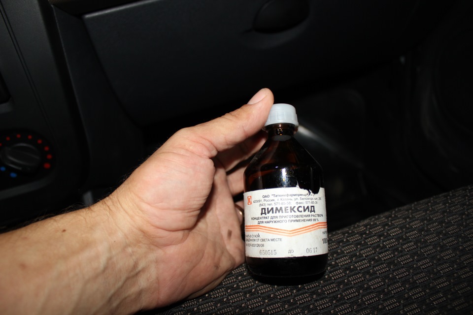

Оттирал вот этим чудо средством
Кстати им оттирал на прежней машине следы от тополиных почек .

Оригинально и просто)))А магнит не разряжает батарейку?
Не должен разряжать .

а что если помощней магнит изнутри кожуха приклеить, и металлическую пластину побольше к брелку-хватит магнетизма чтобы удержать?
Думал вначале прикрепить магнит на брелок но что-то побоялся, кто знает как магнит повлияет на работу брелка )))

Хватит. У меня так и сделано. Магнит от старого хард диска приклеил куском сплена внутри кожуха и пластина из жести под чехлом от брелка. Всё держит нормально.

скажите, а что это за металлические трубки слева? что за механизм?
Я инвалид это ручное управление педалями )))
сорри) понял, как раз перед вашим ответом.

ИМХО надо было клеить на 2-х сторонний скотч, а не говнять клеем пластик
На фото выглядит не так как на самом деле, сегодня ототру лишний клей .
Клей легко удаляется этим средством b-a.d-cd.net/837d92as-960.jpg, вот результат c-a.d-cd.net/407d92as-960.jpg
