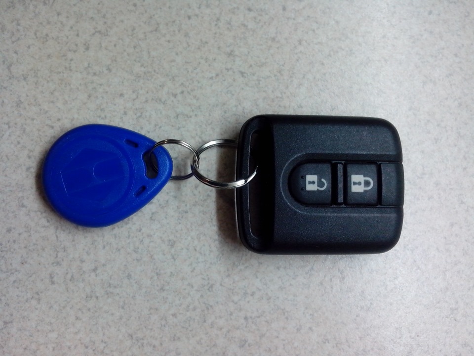

Я взял систему со своим встроенным иммобилайзером RFID, активируется метками (как от домофона). Просто проводишь на расстоянии 5-8 см от комплектной антенны, раздается "пик-пик" и система активирует кнопку Старт\Стоп на 15 секунд, если ее не нажать — один "пик" и снова активируется иммобилайзер. Антенна скрытого типа, я установил… не скажу куда )) Что бы не "палить" где стоит антенна, у иммо есть режим "Сервис", то есть можно временно отключить иммобилайзер, например если отдаешь машину в ремонт. Отключается просто, подносишь метку к антенне секунд на 10, после четырех "пиков" относишь, иммо отключается пока не поднесешь метку снова.

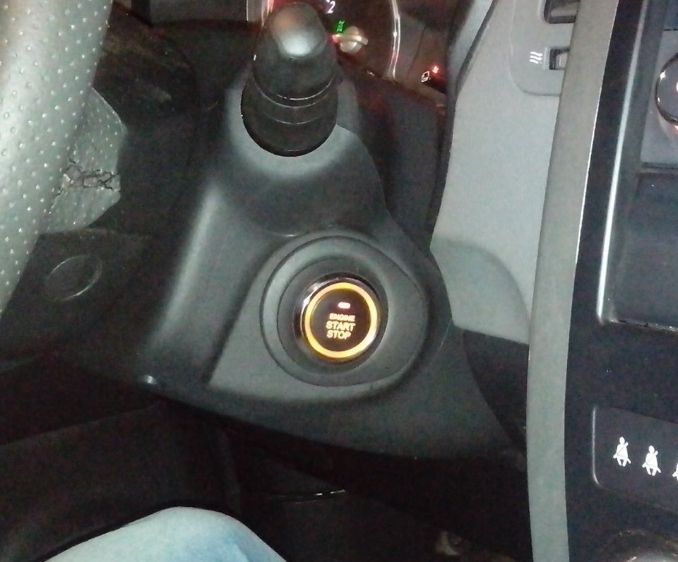

Завести машину можно только с нажатой педалью тормоза и только в положении коробки ПАРКИНГ или НЕЙТРАЛЬ, заглушить тоже только с нажатой педалью тормоза.
Родной замок зажигания электрически отсоединен полностью. Был сделан дубликат ключа, жало отпилено, вставлено в замок и повернуто в положение, что бы разблокировать рулевое колесо, где и оставлено в последствии закрыто самой кнопкой Старт\Стоп.
Небольшая проблема возникла с силовыми проводами: "+", "ACC1", "ACC2", "Start"… После, вроде как, правильного подключения, кнопка реагировала правильно: 1-е нажатие (начала редко моргать): режим "ACC" — должны включиться АКССЕСУАРЫ: прикуриватель, магнитола…, 2-е нажатие (начала часто моргать): "ЗАЖИГАНИЕ" — зажигается вся приборка, начинают работать люк, стеклоподъемники…, 3-е нажатие на кнопку вместе с нажатием на педаль тормоза приводит к заводке машины (глушится так же). Все так — только в режиме "ACC" ничего не включается ((, хотя кнопка моргает верно — медленно. Ответ: подбирать "правильно" провода "+", "ACC1", "ACC2", "Start". Нет, китайцы ни чего в этот раз не перепутали, силовые решения у разных производителей автомобилей оказывается не одинаковые.
Забегая вперед: после всех подключений, когда уже все работало "правильно", выяснилось, что с брелков сигналки закрывает\открывает машину, а с родных кнопок на ключах — нет. Силовая фишка с замка зажигания снята, а машина себя ведет так, как будто ключ в замке (к слову он и вправду в замке — отпиленное жало для разблокировки рулевого вала). Дошло не сразу, сверху замка есть маленький белый штекер с 2-мя проводами — отсоединить, это и есть датчик наличия ключа в замке, который включает салонный свет на 5-10 сек, когда мы вынимаем ключ из замка. Минус: теперь не включает свет когда глушим с кнопки, но теперь кнопки родных ключей работают правильно — открывают\закрывают машину.
Ну и про самую большую проблему: сама система Старт\Стоп заработала после подбора силовых проводов правильно, эмуляция механического замка зажигания максимально похожая: режим "аксесуаров", режим "зажигания", режим "стартер" (с автоотпусканием), режим "заглушить", но… возник конфликт оборудования после дистанционного либо авто- запуска. Дело в том, что после дистанционного запуска, когда вы пришли в машину, просто сесть и поехать нельзя, есть так называемая процедура "передачи на ручное управление", стандартно так: после дистанционного запуска сняли с охраны, открыли дверь, НЕ НАЖИМАЯ НА ПЕДАЛИ (если нажать тормоз — машина заглохнет и включит сирену) вставили ключ в замок и повернули в положение "ЗАЖИГАНИЕ", после этого нажали на тормоз, через пару секунд брелок пропикает, что мол процедура передачи на ручное завершена… и вот тут проблема, ключа то уже НЕТ! А у кнопки Старт\Стоп алгоритм заводки машины: СНАЧАЛА нажать на педаль тормоза после нажать кнопку Старт\Стоп. То есть, возникло противоречие в последовательности действий: Для передачи на ручное управление — вставить ключ и нажать тормоз, для включения электронного ключа зажигания "Start\Stop" — нажать тормоз и нажать кнопку… Неприятных последствий оказалось несколько: система Старт\Стоп не понимала, что машина уже заведена и при активации пыталась завети уже работающий двигатель (крутила стартер), сигнализация не понимала алгоритм активации системы Старт\Стоп и происходила сработка противоугонки с воем сирены и глушением мотора… короче налюбился установщик сильно. Решение было такое: Внедрение дополнительного блока: ТАЙМЕР (настроили на 20 сек) задержки. Как работает: допустим был дистанцинный запуск, вы пришли, сняли с охраны, активировали кнопку чипом иммобилайзера и… включился таймер, на 20 секунд разрывается цепь стартера и отключает педаль тормоза от сигналки, то есть спокойно нажимаете тормоз и кнопку Старт/Стоп, она "крутит" 1 секунду "виртуальным" стартером и переводит систему Старт\Стоп в режим "машина заведена". Таймер через 20 сек возвращает обе цепи обратно и: сигнализация видит "Ключ в замке в положение ЗАЖИГАНИЕ" и переключается на ручное управление.
Теперь можно ходить только с родным брелком от TRAILера со снятым лезвием ключа и таблеткой иммобилайзера от кнопки, что я и сделал ))

Плюсы; все устраивает, все работает, ключи карманы не рвут, удобно — это главное.
Минусы; пока только один /скорее неудобство/. Теперь технически невозможно заглушить машину, что бы осталась работать магнитола, стеклоподъемники и т.д… То есть "нельзя повернуть ключ на один щелчек назад", машина глушится и вырубает все электрооборудование. Что бы включить магнитолу и прикуриватель надо снова нажать кнопку Start/Stop один раз, что бы стеклоподъемники и все остальное — два раза…

Я менял светодиоды на оранжевые, у меня тоже синие были.
Пошел в мастерскую по ремонту сотовых телефонов, они мне с какого то старого Сименса перепаяли оранжевые светодиоды.

Ну вроде надписи желтые а круг синий по умолчанию)
Добрый день ищу кнопку с подсветкой как у Вас (желто-оранжевый) так как у меня в мерседесе вся подсветка такого цвета, но не могу найти комплектацию без иммобилайзера чтобы чисто был блок провода и кнопка, не поможете в поиске? То синие то зеленые подсветки попадаются

В кнопочке диоды красным, женским лаком для ногтей подкрасить надо))) Красный наш цвет)))
Не… )) не буду. На самом деле он более оранжевый чем на фото.
