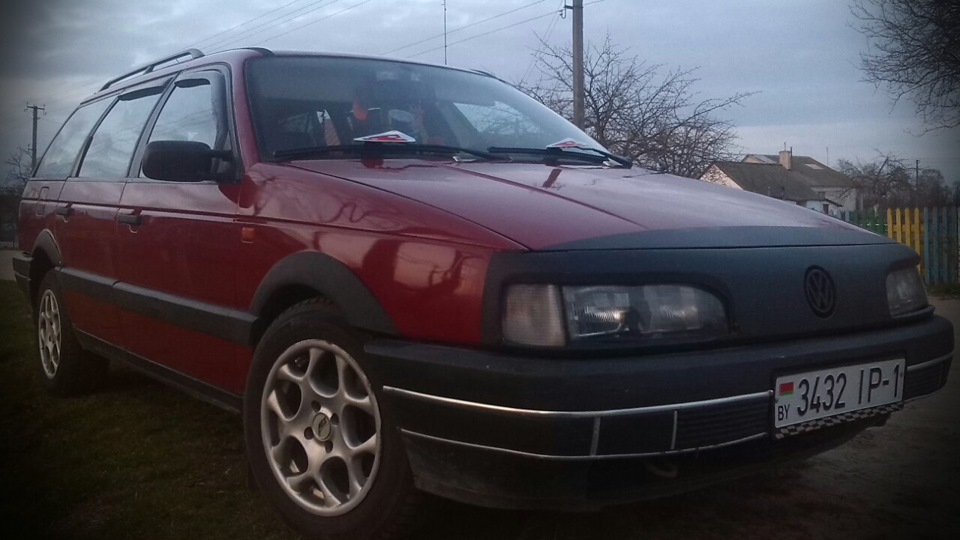

Вот случилась на днях беда -бедиЩе)-тросик спидометра приказал жить долго и счастливо, но без него!((
Покатушки без него не очень веселили, ведь знаков понапихали всюду.да и наши гайцы любители заныкаться с радарчиком, а штрафы нынче не маленькие, да и., .
Ну так вот, обколесив все магазинчики нашего городка, и не найдя тросика, я как-то приуныл…да и заказывать за 180.000 как-то не хотелось…ведь месяцев 8 назад ставил новый, и скажу я вам, брал не дешовый!)…
Ну вот, приехал я к родителям в деревню и решил снять злощастный тросик, а вдруг там тросик в порядке?!а вдруг шестерёнка, а вдруг сама приборка?!(…надо же проверить!
Откручиваю тросик.смотрю…да тросик пополам…достаю…ну что поделаешь(?!смотрю на кожух, целый, без изломов и перегибов…смотрю-и вспоминаю, в гараже где-то были тросики с уазика, газона, москвича и тд…думаю мож по длине чё подойдёт! Захажу в гараж, и…о блин, есть такой длины тросик, только с москвича(если честно, то чуть-чуть длиннее)…и тут понеслось.вообще достал я трос из кожуха москвичевского, вставил в пассатовский-подходит, как родной, но чуть длиннее…да и там где в приборку вставляется у меня была пластмассовая шайбочка, на самом тросе, а в москвичовском дюралевая…долго не думал, попробовал стянуть родную шайбочку-снял без проблем…с москвичевского -она завальцована типо!(взял плоскогубцы, здавил её… С одной стороны со второй…и, вообще она развалилась.взял пластмасовую и надел на тросик…чуть обточил кончики с двух сторон тросика и …оп, всё готово…достал тросик/загнал смазки в кожух\вставил., померял …всё окей вроде!поставил на авто-400км, полёт нормальный!)а на 180 тысяч -поехал и купил ребёнку вкусняшек!)
…вся работа заняла от силы 1час!)с перекурами!)

Не шумит трос ?
Вроде всё тихо!)
а у меня он новый шумел, я капнул шприцом моторного масла в него и шум пропал
У меня новый при 4 пытался шуметь!)смазывал тоже, сразу как купил, перед установкой
alipinist
При 40 км\ч
