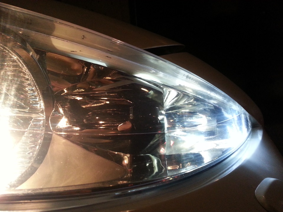

Наконец то дошли руки до покрытия собственных фар новым лаком!
Процесс как всегда начинается с полного снятия старого лака, к стати родного лака оставалось довольно таки много… и держался он еще довольно таки хорошо, точнее очень даже. но все равно немного помутнел от времени.
Процесс долгий и не легкий, куча разных наждачек: 240, 320, 400, 500, 600, 800, 1000, 1500 (вроде так хотя могу ошибаться). маскировка всей фары, обезжиривание перед покраской, лак в два слоя, сушка, через два дня поставил на машину, поездил недельку до полного высыхания. Потом прошелся 3000 кругом что бы снять небольшую шагрень. Потом уже процесс
окончательной полировки пастами Faestool 6000 и оранжевый круг, 8000 и белый круг, 11000 и черный самый мягкий круг, далее защитка так же по мимо своих свойств придает гидрофобный эффект)))
P.S Фото до начала процесса нет))

а лак какой использовал, если не секрет?
Upol под пистолет
Обычный акрил, или спец. для фар?
Отлично 👍 На одном фото есть полоски, это под лаком следы от вышкуривания или просто сверху протирал и остались следы ?
от зашкуривания следов не осталось. Видимо просто протирал плохо)))
