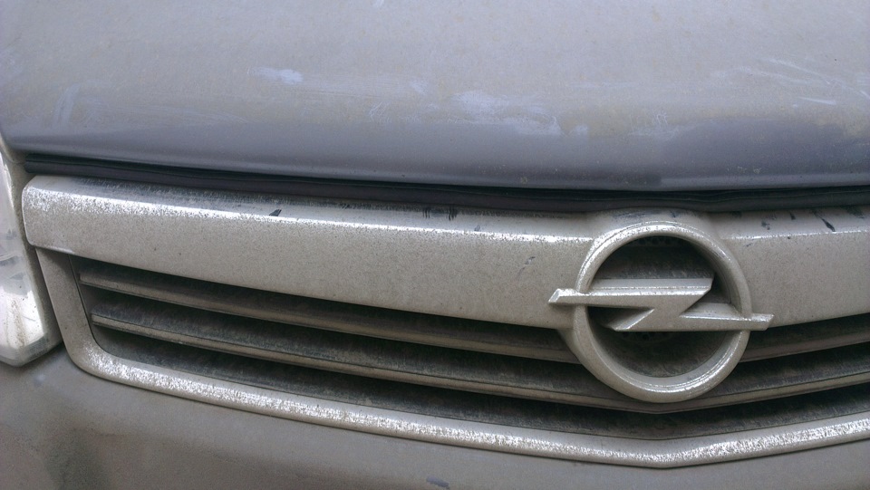

Насмотревшись на грязь по капотом, понял — надо что-то менять. Не много поискав, стало ясно чем заменить стандартные, назовем их, "бессмысленные вставки".
ВАЗовскими уплотнителями двери.Конкретнее от классики, еще конкретнее скорее всего от семёры.
Установка:
— снимаем и выкидываем к черту этот грязепропускатель
— протираем чем-нибудь спиртосодержащим поверхность (ребро)
— отмеряем и отрезаем ножницами по металлу
— радостно вставляем

А я лошара не знал, что их там два родных. Заказал по артикул…и теперь у меня один))
А решетку чем закрывал?
ни чем. ))
ты меня с мотивировал :))
поехал купил и поставил такой же уплотнитель :)
Тоже поставил, а зазор все равно остался
странно. он вроде плотно прижимается.

тоже ставил, но за полгода помытое подкапотное пространство все равно засралось (может, конечно, в меньшей степени, но все же)

уплотнитель двери?
я уже и намыл и проверил :) помогает :) только у меня от 10ки уплотнитель.он толще чем 7ный
это хорошо) да этот тоже вроде плотняком сидит)
