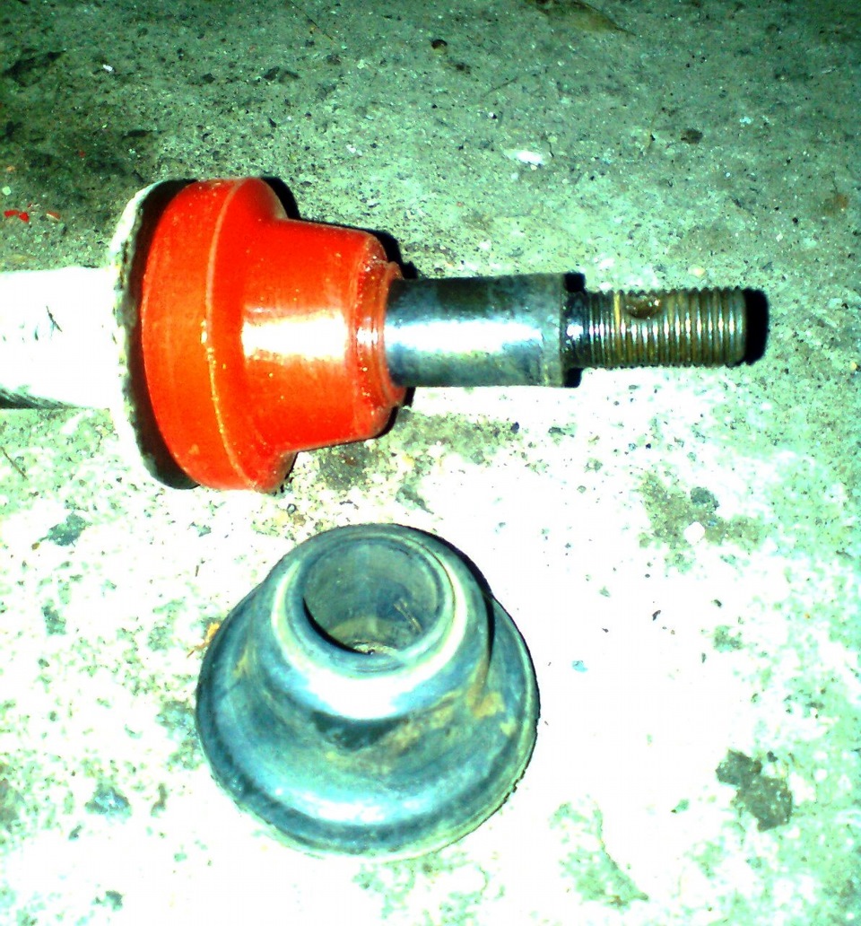

Итак, очередная диагностика ходовой выявила убитость втулок стабилизатора так называемых "ромашек". Т.к. я их не так давно менял (около15000км назад), причем ставил оригинал (Suzuki (42451-76G00)), решил в виде эксперимента поставить полиуретановые. Взял Новосибирского завода "Полиуретан", т.к сайлент блоки передних рычагов этой же марки ведут себя гуд)
Ну и собственно пару фоток процесса:
После установки появилось ощущение большей "сбитости" машины ну и субъективно стала чуть пожесче,

если нет выработки на стабилизаторе то работает гуд.

Проживёт он больше чем стабилизатор — точно. Я ставил на бывшую кию на стабилизатор. Их производитель рекомендует смазывать литолом при установке это не резина, не разъест. Но через пару тысяч когда смазку выдавило стали пищать жутко. Но на игнисе ход стаба во втулках гораздо меньше чем на кия. Так что может и хорошо будет. Ходит полиуретан долго, однозначно.
я се тоже втулки стаба полиуретановые ставил летом.точка опоры называются.посмотрим, сколько проживут
У нас тоже продают "точку опоры" был вариант взять их, но я их не пробовал. Как они по качеству вообще?
не знаю).уприятеля вся подвеска "точка опоры"-доволен.по мне-резинка и резинка).но чуткости рулю она добавила
