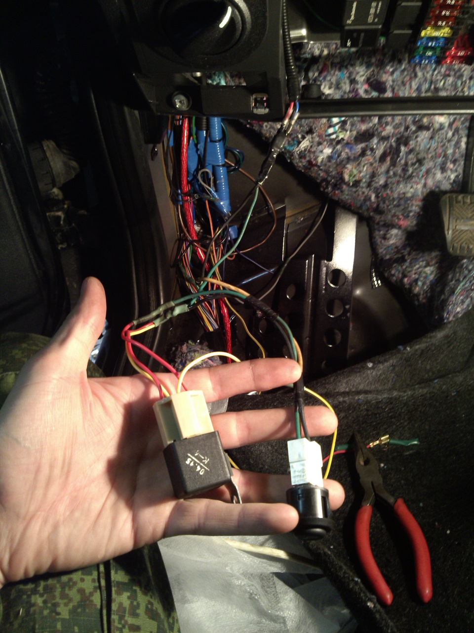

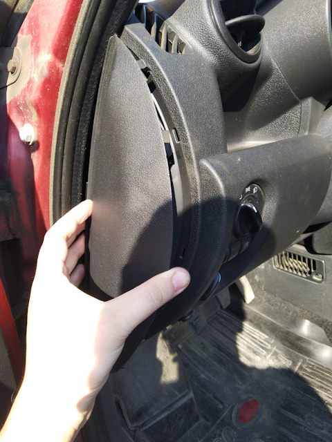

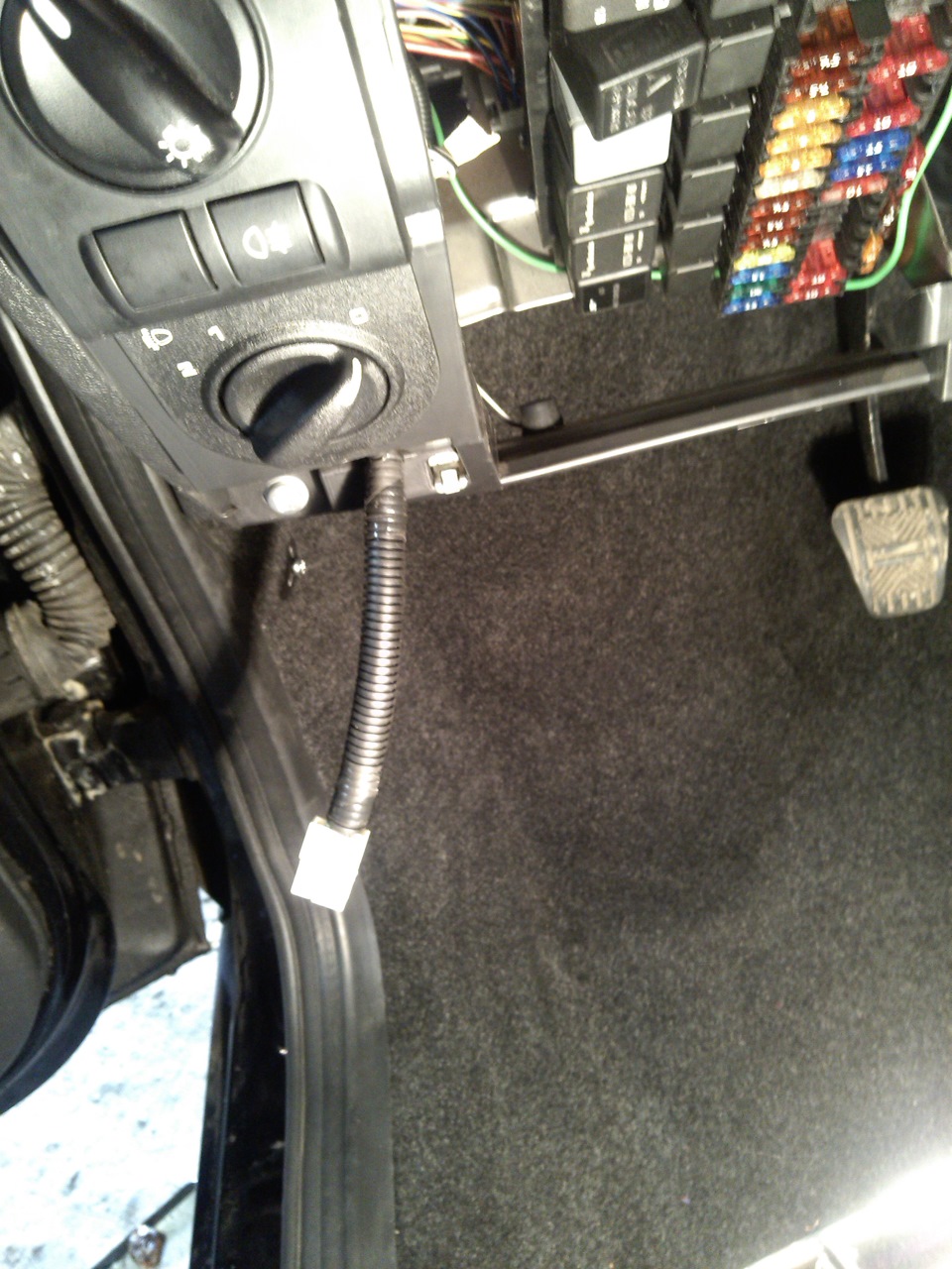

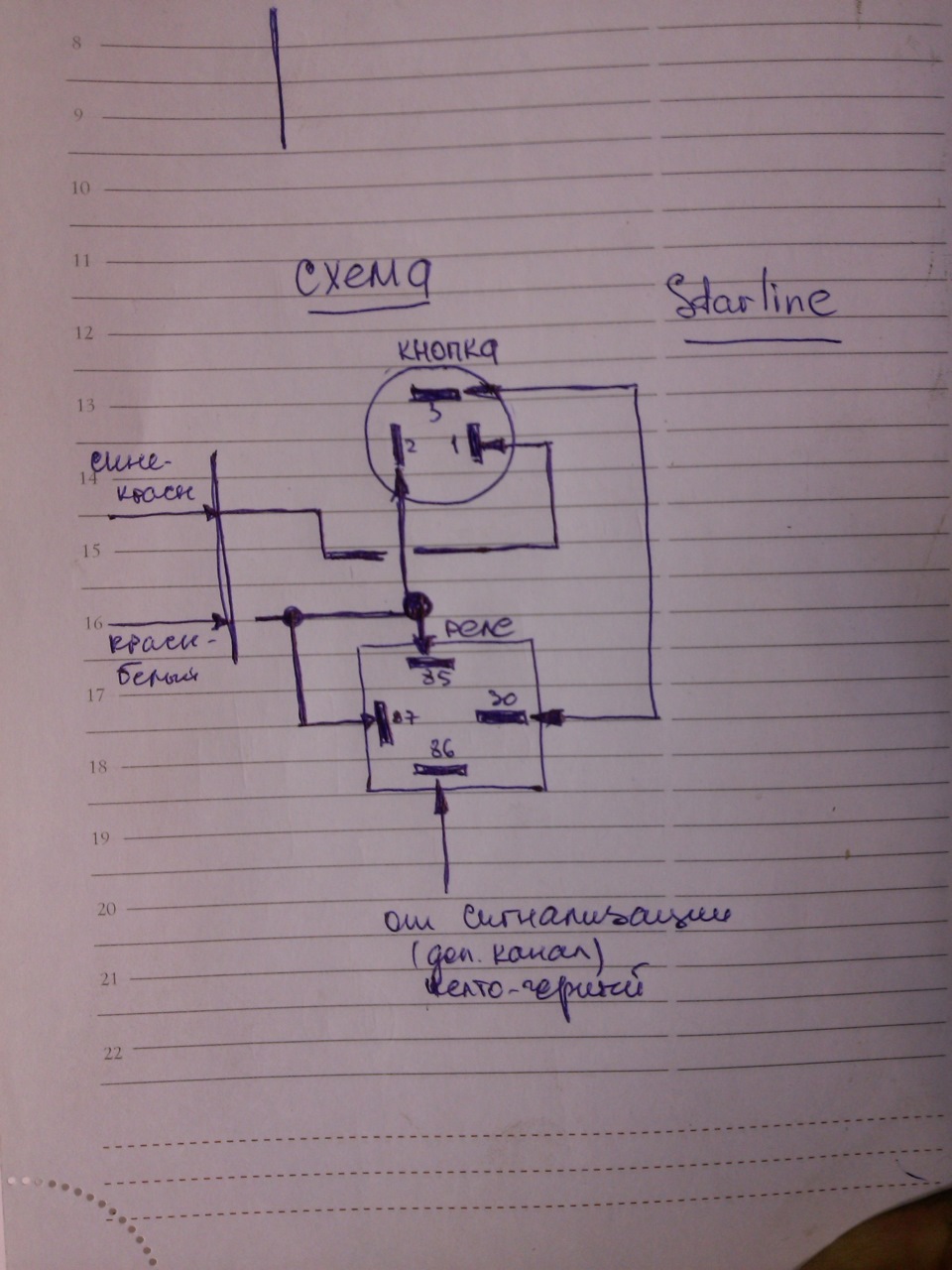

Наконец-то подключил открытие багажника с брелока сигнализации. Несколько фотографий процесса прилагается. Ничего сложного в этом нет, абсолютно. Использовал реле. И удлинил провод к самой кнопке)
Приветствую. Конечно, схема та же. Ее можно к любой сигналке применить, единственное определить цвет проводка вашей сигналки на доп.канал. А концевики себе запитывал параллельно водительскому.

Здравствуйте . У меня сигналка Тамогавк . Схема подключения та же ? А так же подскажите схему установки концевиков .У меня только на двери водителя.
Здравствуйте .Спасибо за пояснения .А как подключить концевики ? Можно схему ?! Параллельно — как это ?! Может последовательно ?!
