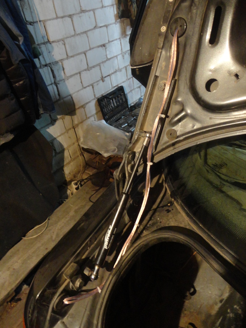

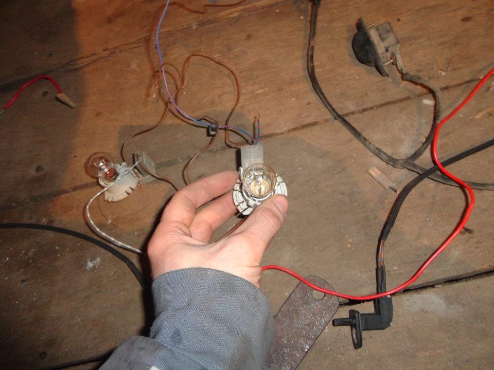

Всем привет давно не писал ничего, но новости есть. Решил восстановить жгут багажника, он был у меня вообще обломан и дофига всяких скруток и обрезанных проводов. Сам я не электрик но решил сам разобраться, на просторах драйва нашел простую схему проводки и понеслась.
Для начала вытащил жгут с багажника и разложил что бы разобраться что куда

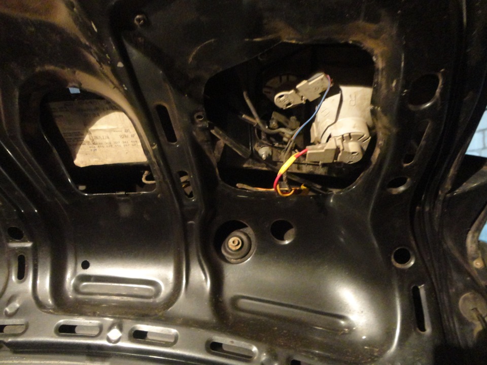

Фишку багажного жгута обрезали до меня какие то негодяи

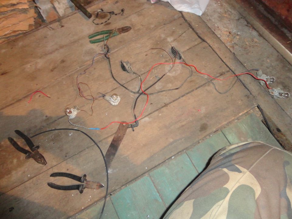

Разобрался более менее какие провода за что добавил обрезанные провода поставил все патроны с проводкой на место и решил проверить временными проводами выглядело это как то так
Все подключил подсветка номера работает, концевик срабатывает, лампочка горит, не работал задний ход и противотуманки, не порядок надо разбираться.Долго думал какой провод пустить с самого багажника на крышку.

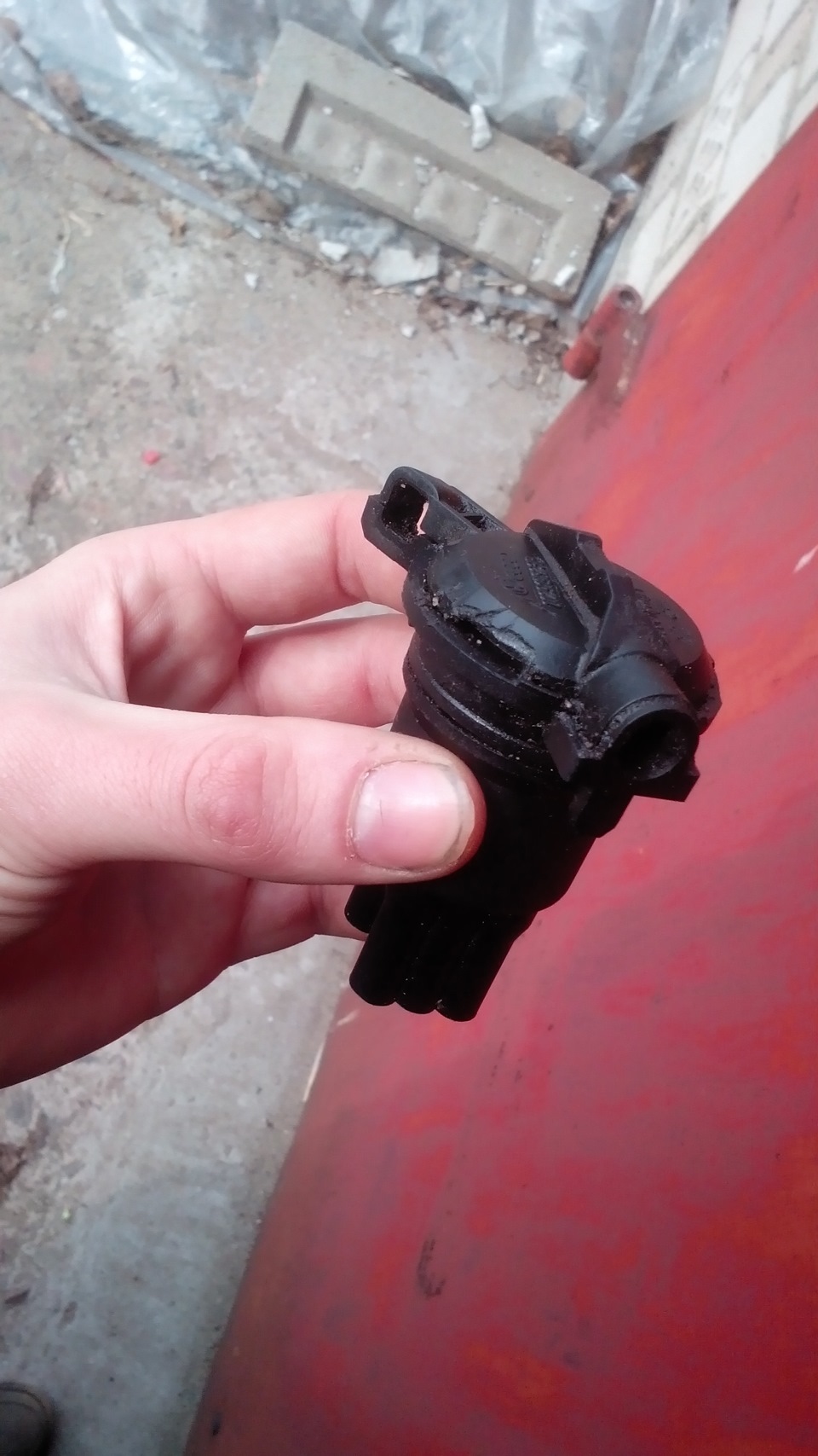

Дальше решил разбираться чего не горят фонари заднего хода, причина оказалась в том что был оторван, провод который идет от датчика включения заднего хода к фишке, который расположен в коробке вот его фото
Заказал новый. А тем временем решил присоединить все провода В итоге получилось как то вот так

Поставил его на родное место подключил фишку и ура светится)))
Но с ПТФ я так и не разобрался, может кнопка не рабочая, позже буду конкретно разбираться.

можно пустить жгут немного не так, тогда переламываться он не будет.
Я об этом думал, но решил пока так потом хочу переделать когда фишку родную найду.
