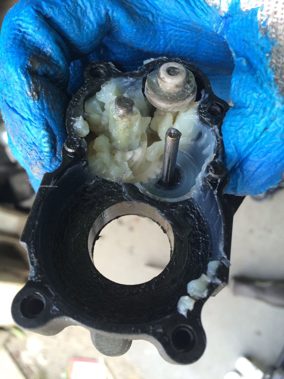

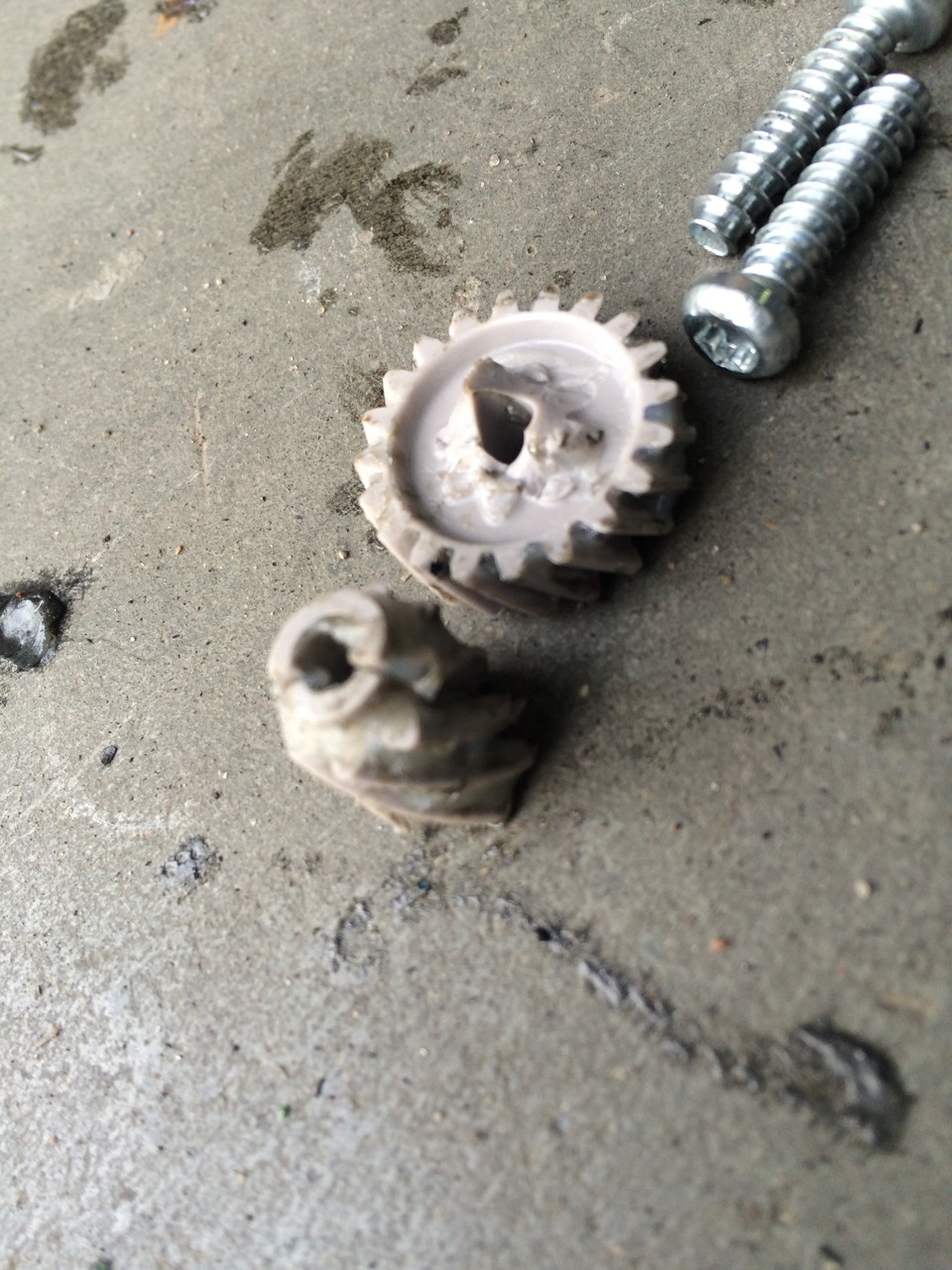

У этих электро фаркопов фирмы westfalia есть одна общая болезнь — ломается редуктор, а именно одна пластиковая шестеренка в нем, которую днем с огнем не сыщешь, т.к. не явлется запчастью. Причем происходит это в один прекрасный момент без каких либо нагрузок и предпосылок, все дело в его устройстве.
Сколько я не искал, даже изготовить её по образцу большая проблема, т.к. нужен станок с ЧПУ с высокой прецизионностью, а такой не в каждом городе то найдется. У нас есть, но вот выхода на него так и не нашел, слишком строгий контроль доступа в том предприятии стал. Там уже делали один раз знакомому год назад, вышло 1500р, но тот мастер ушел и всё…

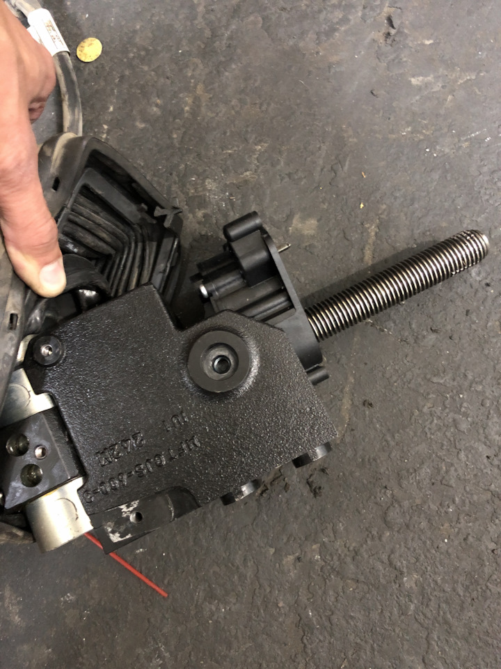

После выхода из строя редуктора, даже разобрать его становится большой проблемой и приходится изощряться чтобы открутить труднодоступные шурупы…

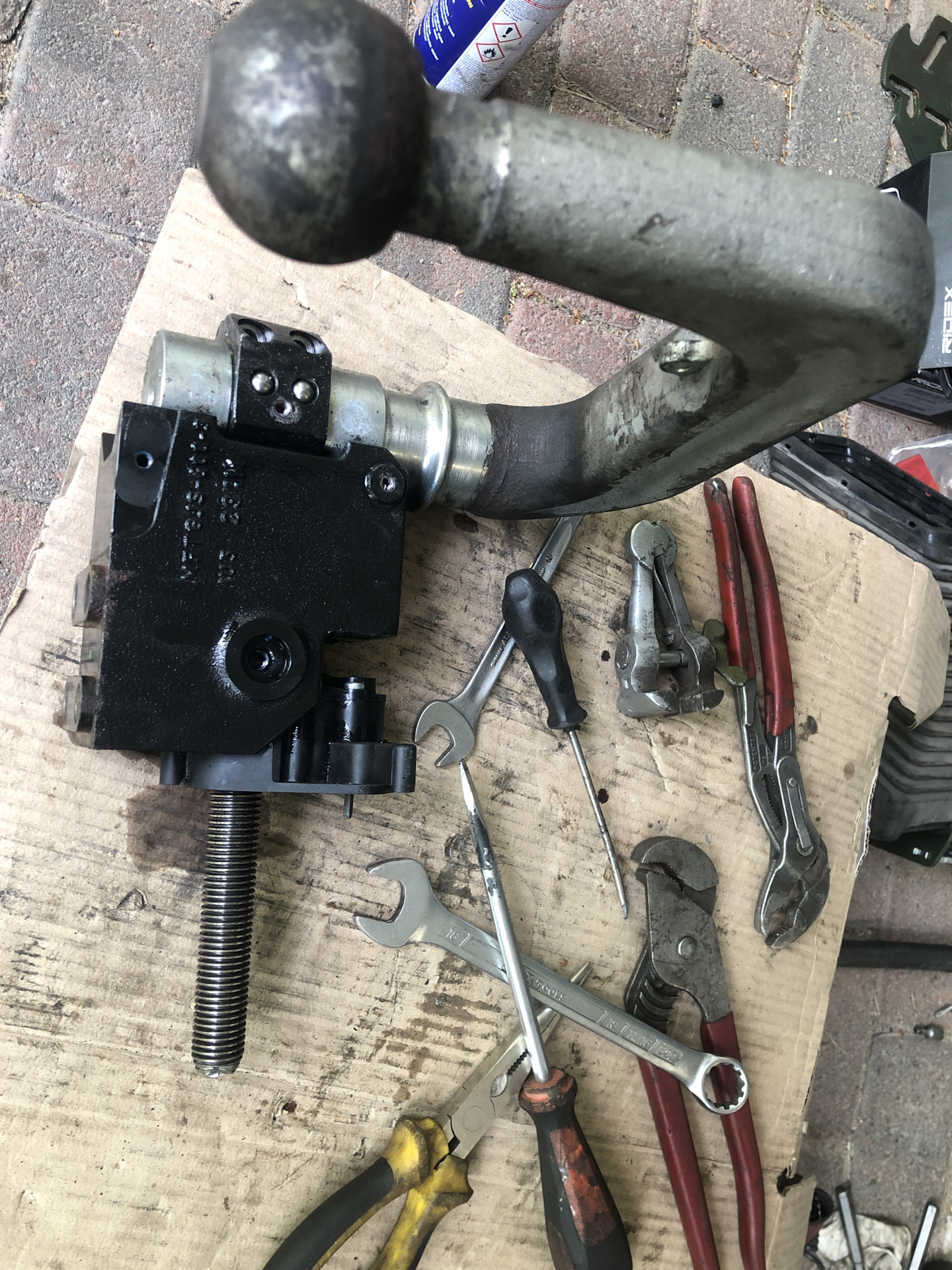

Снять сам фаркоп делов на минут 20, имея гайковерт. Достаточно скинуть бампер (8 саморезов), открутить несущую балку (4 шурупа)
и открутить от неё сам фаркоп (4 шурупа на локтайте)
Далее начинается секас и изощрения чтобы разобрать редуктор, чего я смог добиться за неделю с подсказками знактоков технической части ;)

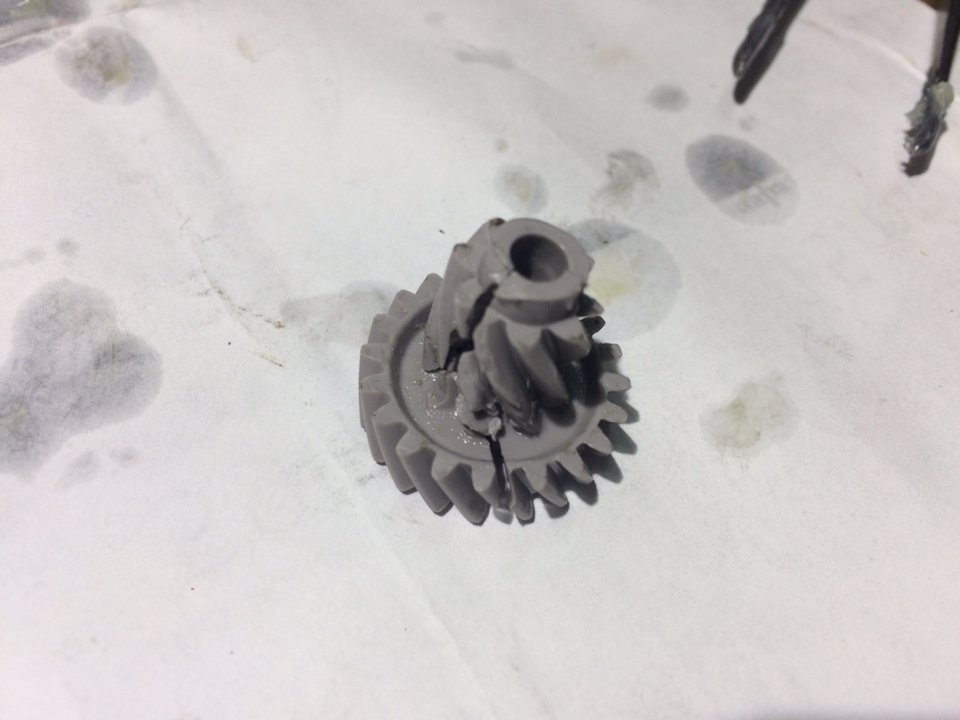

Ну и в итоге добираемся до той самой злосчастной шестерни (правильное название вал-шестерня) с косыми и кручеными зубьями, на фото приведены её габариты чтобы представлять всю сложность изготовления.

Приветствую! Просим совета, не можем дальше разобрать, чтобы добраться до редуктора. Сточили шток под ключ, не идет. Вал не проворачивается.
Ничего точить не надо, вал этот не крутится нужно крутя шестерни редуктора снимать редуктор вверх

Решилась просто, разобрал, спроэктировал шестерёнку в каде, напетал на 3D принтаре и всё работает. Можно правда и на чпу сделать латуную.
Добрый! Остались чертежи, параметры?

Подскажите пожалуйста как вы его разобрали? Всю голову сломал
Очень непросто) но возможно. Так не подскажу, надо в руках держать.
Все разобрал. Он в открытом положенье. Вал случайно крутить не надо?
Надо
Вы его чем крутили? Пробовал газовым ключом, не получается
Обтачивал торец вала под ключ

Если еще актуально, тебя спасет 3д печать. Такую шестерню по образцу смоделировать 20-30$ максимум

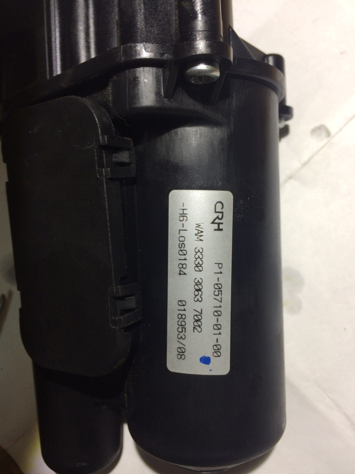

Вопрос к разбиравшим: а собственно сколько там моторов? Один? (Или 1 опустить и второй повернуть, или как?)
И в комментариях прозвучало про шаговый мотор, так ли это? Можно его фотку посмотреть?
А то в ютубе видел, фаркоп, вроде от туарега, управляется как стеклоподъемник, с одним коллекторным мотором, двумя проводами…

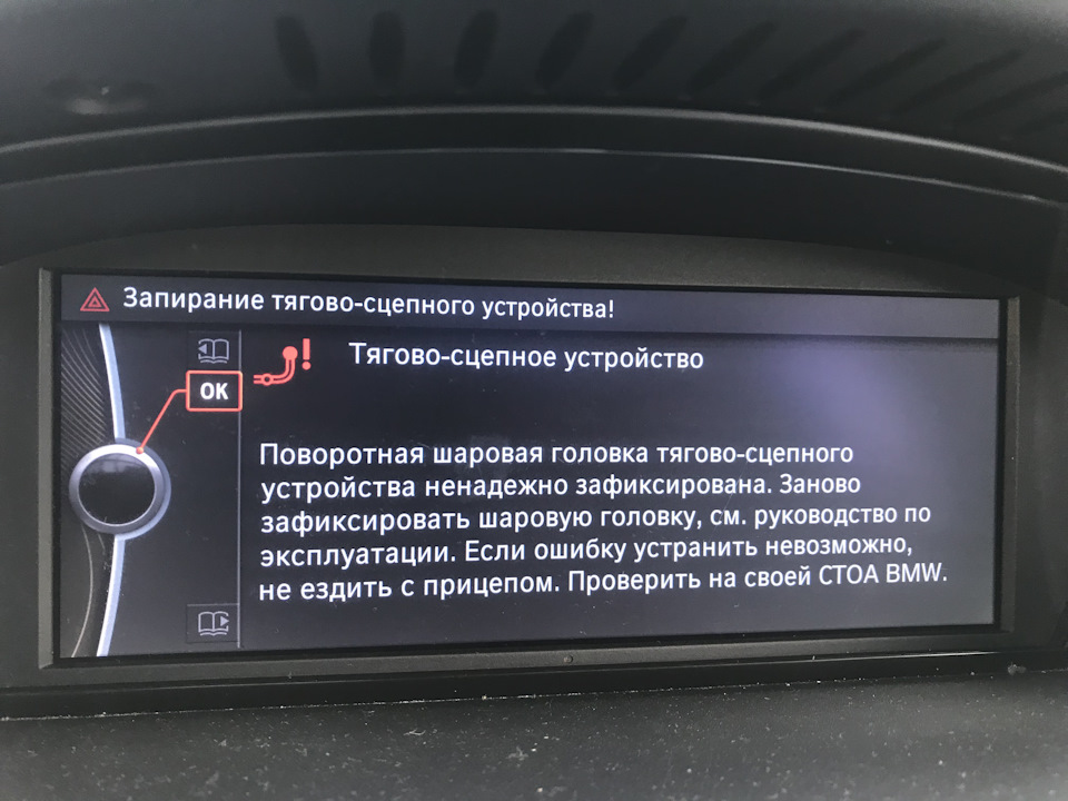

Как решили проблему ? Как вообще это ощутилось ? У меня ошибка сейчас вылезла и тупо глючить как будто . Сам вылез, сам отстегнулся . Кнопка не работает

какой то латыш продавал готовые латунные за 70 евро шт

да он просто в один прекрасный момент выдал ошибку во время езды, дело в том что там шаговый мотор и датчик холла периодически проверяет положение фаркопа. Чтобы каждый раз ошибка при старте двигателя не появлялась я в блоке ahm отключил проверку и так катался полгода ) Ессно само тсу можно было эксплуатировать, фаркоп был зафиксирован.
