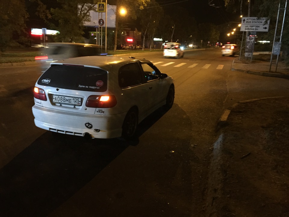

Давно была проблема с топливным насосом, он то работал то не работал! и вот в очередной раз он меня подставил! На предудыщих выходных спускался с 3рабочей по Народному проспекту нажимаю педаль и обороты не растут понимаю что насос перестал работать, принимаю вправо скидываю на нейтралку, машина глохнет и не заводится! Во общем не стал ломать мозг понял что сам я не решу да и не охото ночью копаться! закрыл машину, вызвал такси уехал! приехал утром следующего дня, завилась с пол оборота О_О Но уехать не смог так как две машины под жопой, думаю вечером приеду заберу — приезжаем вечером а она БАМ и не заводится О_О — уехали! приехал на следующий день — завилась! отогнал на стоянку неподалеку всё норм едет. не пинает не толкает все отлично, оставил там понимая что проблемы с проводкой и нужно искать грамотного электрика! кормили меня и часами и завтраками но никак приехать не могли) в итоге понимаю что машину нужно гнать домой, забрал со стоянки, покатался по городу, съезил на заправку и чуточку не доехал до дома, она заглохла и не заводилась! дозвонился электрику он дал понять что тачку нужно им гнать в бокс — эвакуатор в помощь

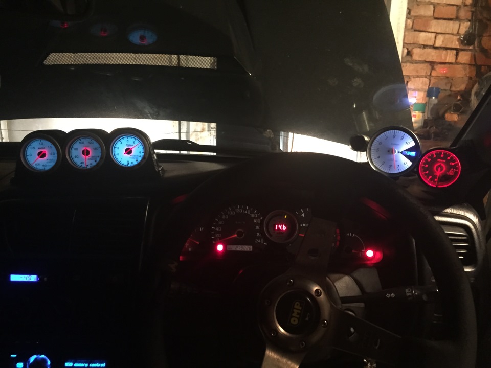

За помощь в поиске электрика спасибо обществу DRIVE2 Владивосток там в разделе партнеры, нашел компанию которая занимается много чем, так же есть грамотный электрик! машину довез на эвакуаторе поздно вечером и к 13-00 следующего дня она была уже готова… Так в чем же была проблема… Сгнила проводка в трех местах в магистрали на топливный насос, все заменили. насос стал работать стабильней, изменилась показания смеси на ШЛЗ, работой доволен!
