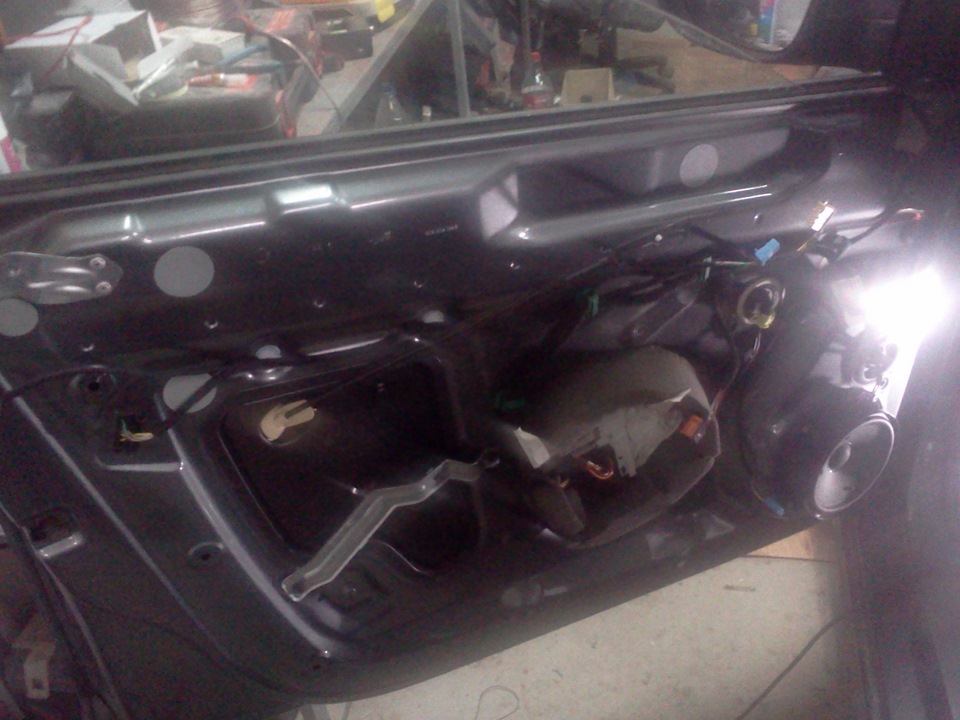

Сначала вместо шумки, хотел поставить усилок, но т.к. не был найден достойный вариант подключения его к ГУ — отложил на потом и решил проклеить двери!
Кому интересно или кто еще не лазил — Передняя дверь, (сорри за фотки, с телефона)

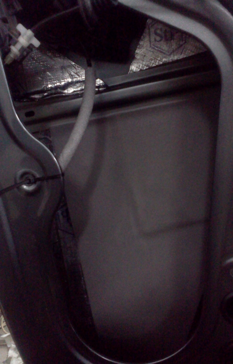

Задняя дверь:
Шумка, первый слой, очень головняково оказалось пролазить через небольшую дырку, закрытую пластиковой заглушкой (см. фото выше), но других вариантов нет — дверь "закрытого типа". Промеряли дверь рулеткой, разрезали шумку на небольшие кусочки, и "собирали мозайку" уже внутри двери, приклеивая каждый отдельно. в своем порядке. Вот что получилось:
Второй слой. Точно также собирали из кусочков:

Тянем новые нормальные акустические провода во все двери + ставим "кросоверы"
Спереди поставил Morel Tempo 6. Сделали "по человечески", на кольцах с уплотнителями. Залетели "как к себе домой" ))

Во сколько шумка обошлась?! =)
Хотели 2,5 (с материалом за дверь), но т.к ставили еще и музыку — сошлись на 2ух. Дорого из-за того что двери действительно головняковые, хрен подлезишь. После того как я увидел сколько и как они мучались (вдвоем!) — денег вообще не жалко, и совесть не мучает, что можно было самому сделать! )
Многие говорят, что от шумки одних дверей разница почти незаметна…не соглашусь! Может у них конечно шумка проще…Но я разницу почувствовал сразу. Во первых при закрывании — теперь как дверь у дорого холодильника! ) Во вторых действительно меньше шумов с улицы и меньше вибраций, + создается ощущение что движок начал работать гораздо громче! ) Ну естественно "заиграли колонки", уже довольно приятный бас даже от ГУ без усилков и сабов (но все равно их не хватает! )
Понял! Спасибо! Надо будет тоже заняться этим вопросом. =)
Обязательно займись! Сам первый раз ее делал…вроде мелочь — но Очень приятная! Двери тяжелые, глухие -закрывать одно удовольствие + ЦЗ теперь фактически не слышно! )
