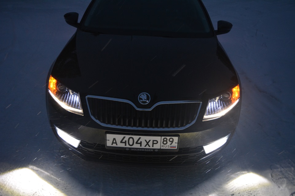

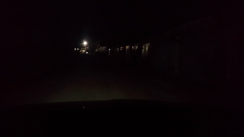

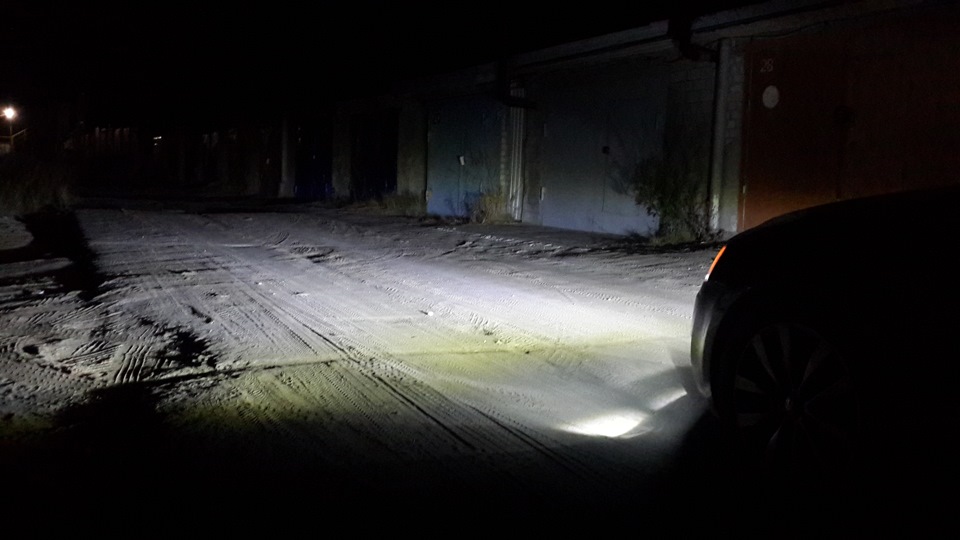

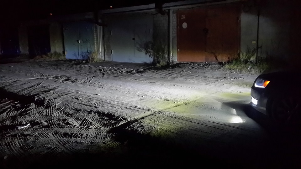

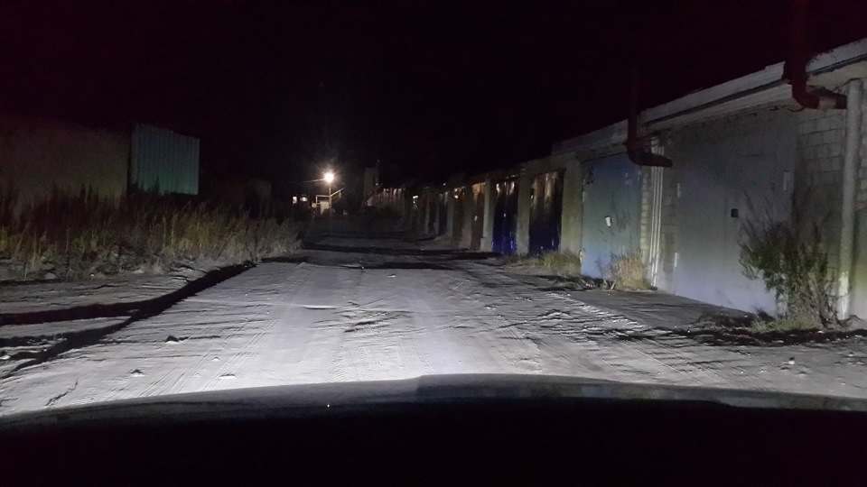

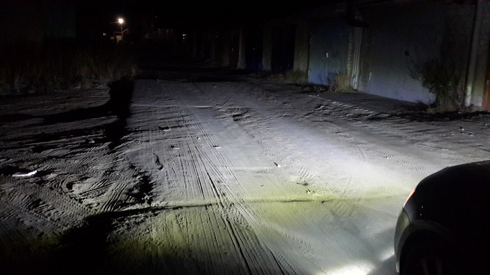

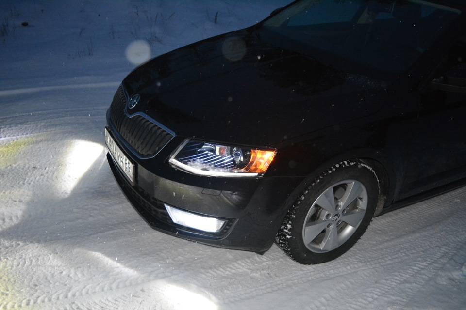

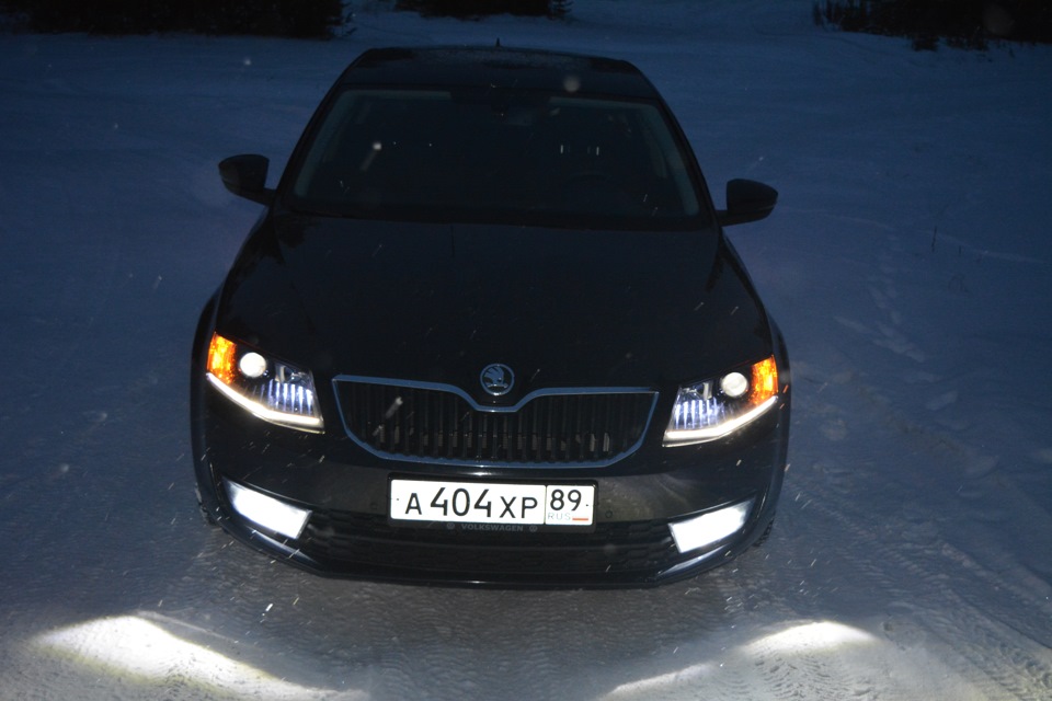

По просьбе sloveek сделаю пост с фотографиями результата замены галогенок в ПТФ на Led(Cree). Ближний выключен, горит ДХО и ПТФ. Светят очень достойно, на мой взгляд!

Нда… Я думал подобный тюнинг отмирает с продажей последнего Ваза и у Октаводов подобной болезни нет… Сними их, пожалей глаза других водителей на дороге.У тебя вон забор трехметровый слева освещен и гаражи по крыши!
Сними их!
будь человеком, сними. Ну даже без фото спереди видно, что слепят.
Проверить просто выйти и отойти от машины и посмотреть слепят они вас или нет. Хотя пользы от такого света 0. И вы это поймете, когда попадете в туман. Сами их выкинете.
Молодец! Штатный свет — гавно, встречным его плохо видно.
Слов нет.
Все это конечно здорово, но только не для встречных, 6000К это многовато-4000К максимум.Сколько проживет ПТФ-полгода, год, полтора года-это мелочи.Но вот блок комфорта по мне это уже не мелочи www.emex.ru/f?detailNum=5…0937%20084%20AD&packet=-1 ?
Да чем раньше сдохнет, тем всем лучше.

А причем здесь вообще температура свечения и встречка?Исходя из чего сделан вывод что они слепят?
Отвечу на Ваш вопрос, хотя не люблю разводить демогогию:
Во-первых, 6000К Ни один даже самый крутой производитель авто не использует лампы с температурой свечения свыше 4000К, так что смотрится однозначно "колхозно"(к тому же похоже на ксенон, а ксенон в ПТФ даже самые дорогие марки мира не ставят)
Во-вторых, и это только мое мнение, можете не согласиться, ПТФ надо использовать только в туман, потому что они стоят ниже головного света(и кстати использование ПТФ без ближнего запрещено законодательством), где нет тумана и все таки они больше нужны чтобы в условиях плохой видимости лучше было видно вас, а с этим светом вы будете в тумане как НЛО.
В-третьих, судя по фото светят они очень высоко и не слепить не могут.Регулировать эти светодиоды практически не возможно.Можете проверить мои слова очень просто:верните в одну из ПТФ родной галоген и встаньте напротив какой нибудь глухой стены-верхней границы у диодов вы вряд ли увидите, а значит идет засвет.,
В-четвертых, 6000К в мокрую погоду ни хера не видно, сколько я видел на трассе таких с кипельно белым светом, так вот в сырую погоду они не видят ни чего и плетутся 60 км/ч, при этом озаряя всех вокруг, потому что свет такого спектра не освещает в таких погодных условиях.
Ну все я устал, эту тему можно продолжать бесконечно, на сим позвольте откланяться.Выводы делать Вам!Уважайте себя и других!Удачи…

ппц выловишь такого на трассе и хана.
С чего ты решил что они слепят?
а с чего ты решил что нет? на второе фото глянь — у тебя объекты на высоте второго этажа даже освещены! или ты думаешь что "это не страшно, не так уж сильно и светит"? в полной темного этого хватит чтобы ослепить

слепят, похоже они не хуже ксенона (
