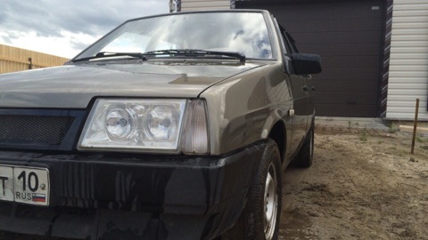

Давно уже заметил, какое-то подвывание было. Всё было как-то не до него, то с колесами беда, то с краном печки. Так и ездил уже некоторое время.
Последнее время гул усилился. Грешить уж стал на внутренний шрус, хотя чего ему вдруг…
Вчера гул уже был очень сильным. Сегодня отогнал её в сервис, еле ехал, около 40-50 максимум.
Вердикт был таков: сразу 4 ступичных подшипника навернулось. Сразу, все сразу.
На неделю я, походу, пешеход.
У самого нет ни подъемника, ни личного гаража, ни ямы/эстакады. Придётся в сервисе и делать, по цене = 2 стипендии ~ 2 месяца.
Посоветуйте плж фирмы ступичных подшипников? И примерные цены, а то понятия не имею какие брать. Слышал, что вологодские живучие, а крафты рассыпаются, если не ровно поставить. Кто что думает об этом?
Вот от чего гул был.
