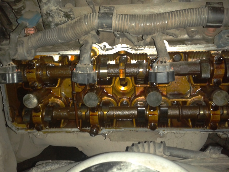

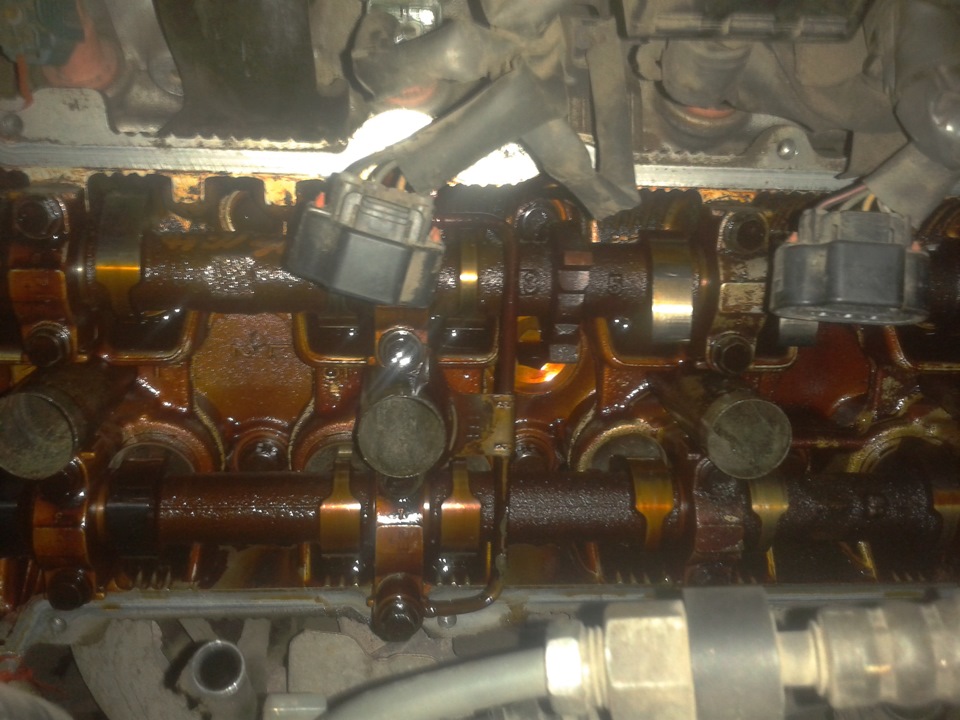

Когда менял свечки, было предательски сикнутое масло в свечных колодцах, в двух или трех, вроде немного, но выход катушки из строя меня совсем не радует.
Когда был марк на jz, у него такой траблы нету, все просто и душевно. Ну это же uz с чем то да надо поеба (помучиться).

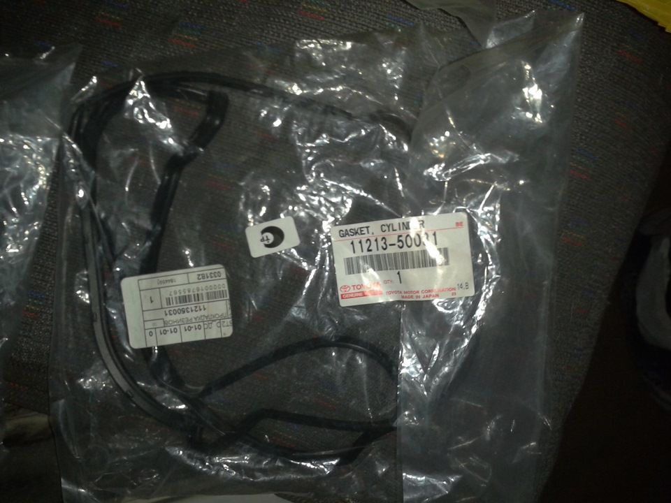

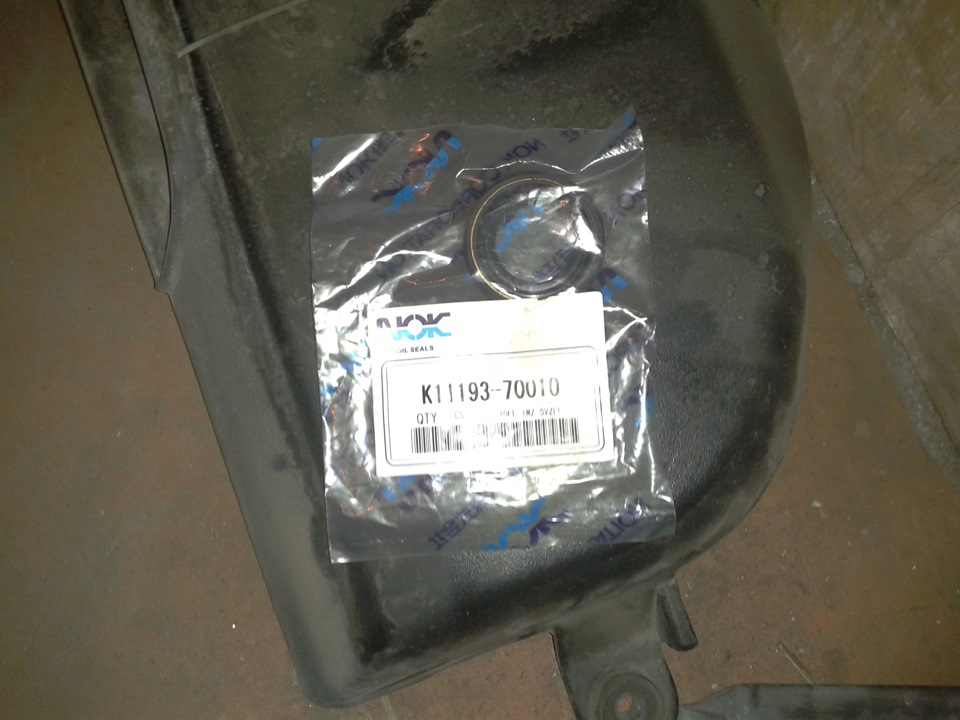

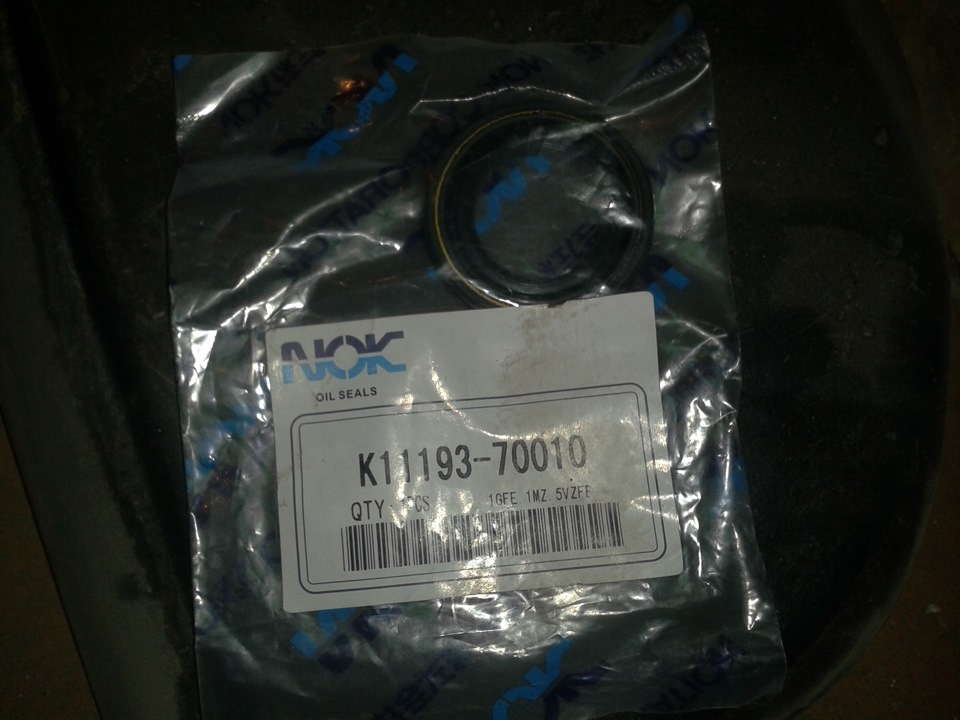

Поизучал инет и понял что покупать оригинал за 150 за штуку, это не гуманно, заменитель NOK (поставляет на конвеер Тойоты) стоит чуть больше 400, как так непонятно. Смотрим применимость в других моделях и видим что тойота марк2 с двигателем 1gfe с 96 года и по 2004, видимо движки которые Бимс.
Они то стоят гораздо дешевле, и берем естественно NOK.

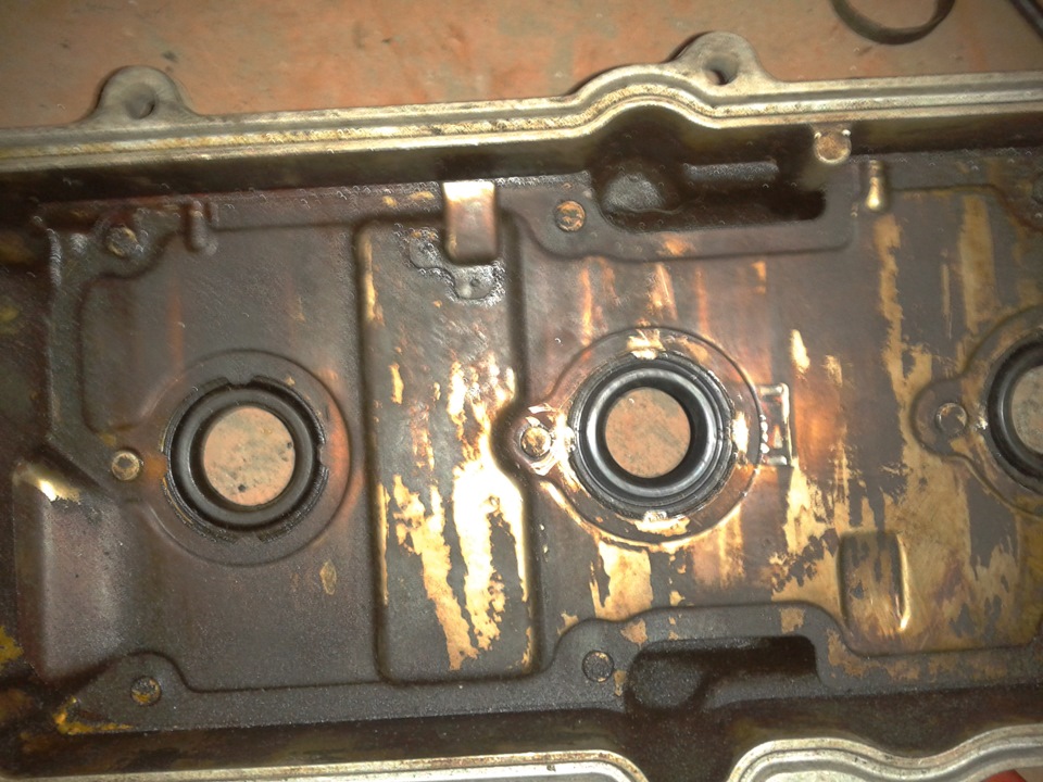

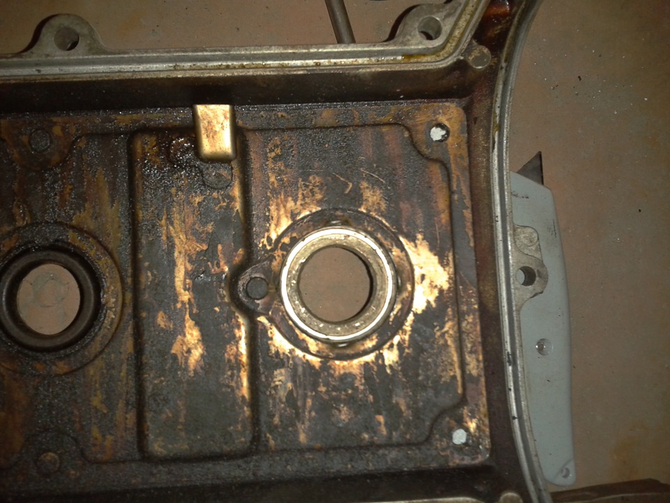

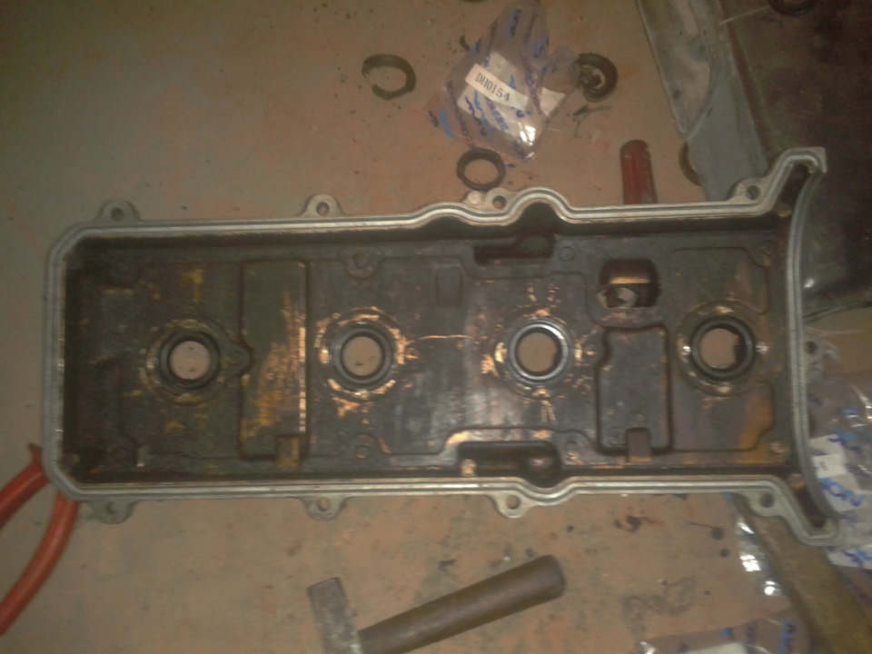

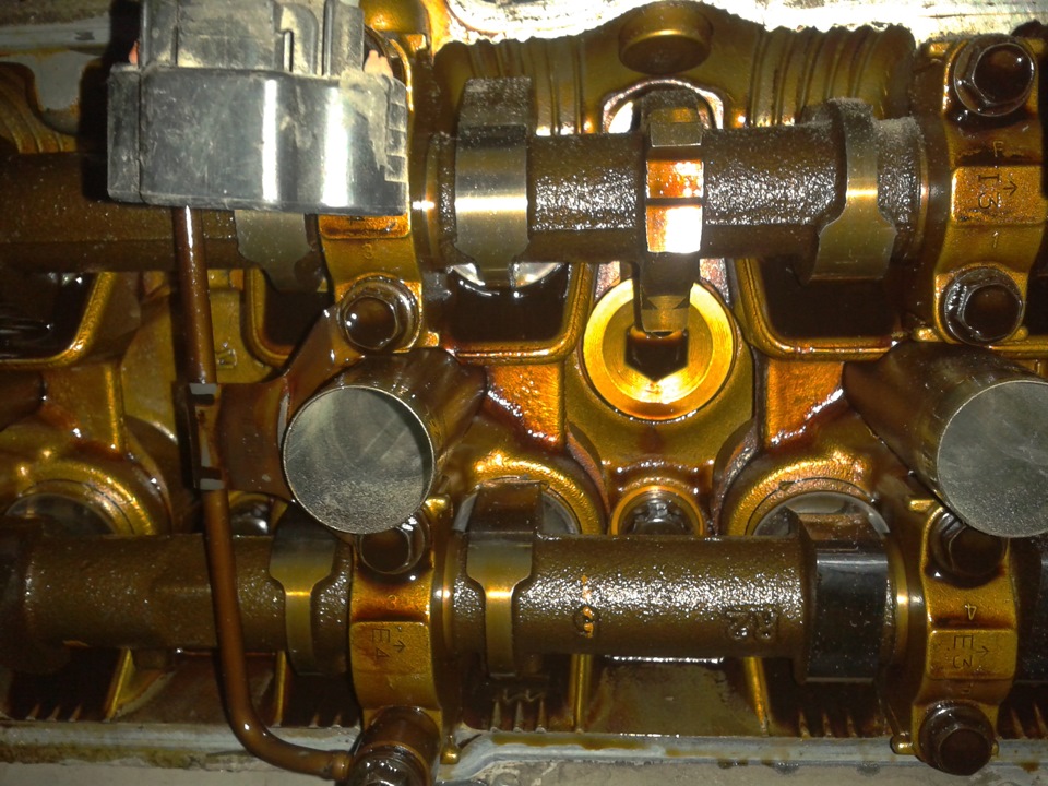

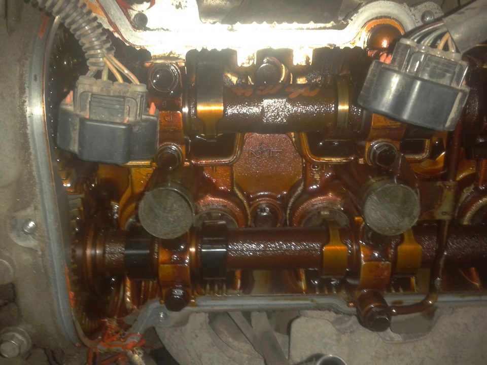

Как видно внутри прикуячена пластина, видимо играет роль масло успокоителя, так вот она приклепана. Попытка отодрать клепку аккуратно, ни к чему не привела. Начинаем упорствовать и … ломаем одну, мать ее :(( Ну не сломаешь, не узнаешь. Аккуратненько поддеваем пластину рядом со второй и … мать ее снова отлетает шляпка. ААААА Сидим думаем, если так дальше пойдет то придется кучу клёпок пересверливать. А сальничек настолько задубел, что и не похож на себя.
Много искал в инете как менять сальники, на uz, но инфа отсутствует, пишут что меняли, а меняли в сервисе и на этом все.

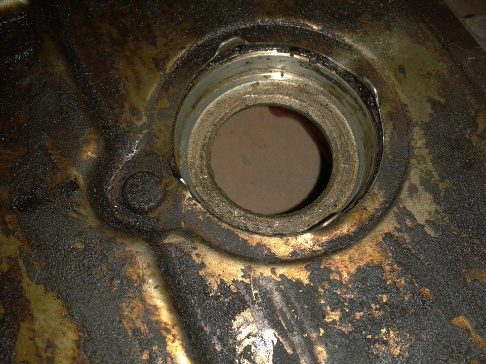

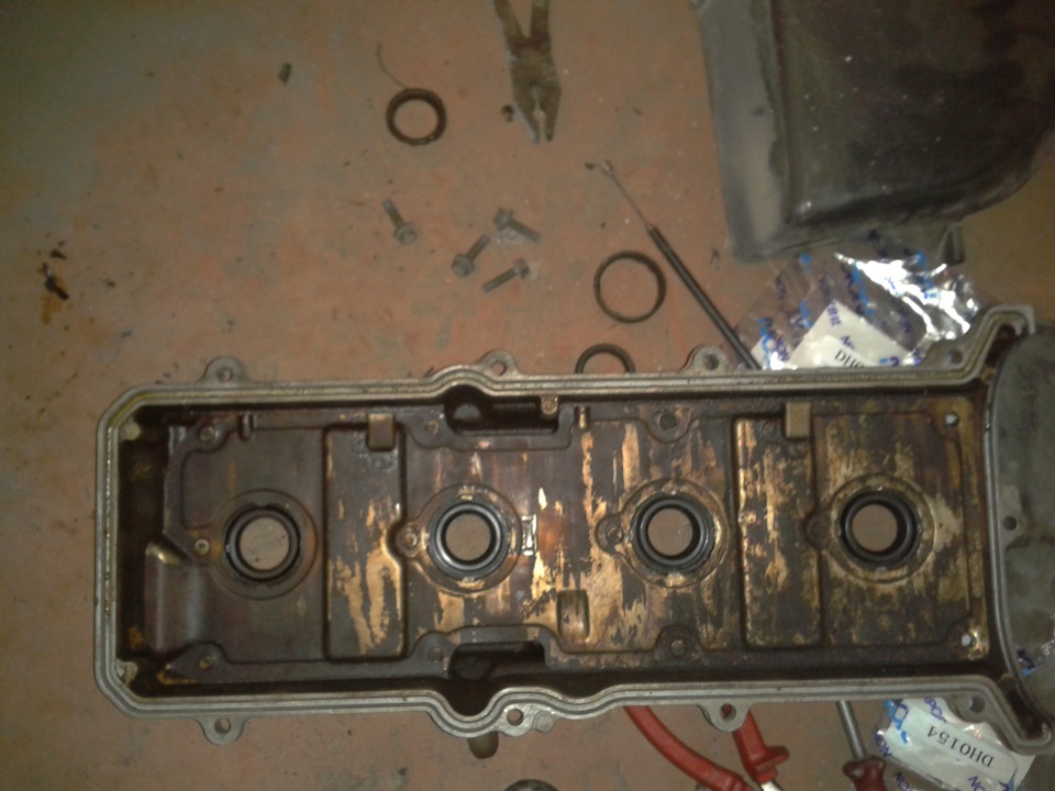

Сидим курим дальше, вертим, крутим, разглядываем. Сидит сальник, его как бы прикрывает четыре лепестка от этой пластины (кстати в щель заглянул где обломались клепки, там сальник не видно, ибо он оказывается в собсвенном ложе сидит, и снимать ту пластину совсем не надо), аккуратно поддеваем их тонкой отверткой и кривыми пасатижами загибаем, чтоб диаметр был свободен. Потом берем отвертку и я сначала пытался аккуратно и тихонечко выковырять, но он сидит там сцобака крепко. И когда время перевалило за 15-20 минут на возню с одним сальником, я плюнул и просто вкуячил отвертку между наружней обоймой и посадочным местом в крышке, тут дело пошло быстрее, за 10 минут все остальные расковырял и поменял.
ну процесс сборки прямо противоположен процессу разборки. А у нас еще есть вторая сторона :))

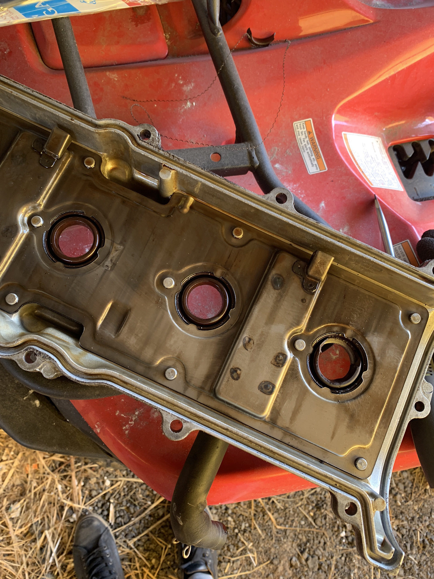

А подскажи если знаешь, отличаются эти сальники на ввти моторе и без ввти моторе? Благодарю заранее=)
сейчас захотел поменять эти сальники, а оказалось что заказал не те, то есть у меня другие, не как у тебя)
как так? а какие у тебя тогда? от чего?
11193-15010 вот такие
Gonduras96
больше твоих, и проходят насквозь
у меня эти пробиваются на 1uzfe до 97 года, может там поболе дыра? закажи которые на фото указаны, точно подойдут.
ну у меня видимо до 97го, которые у тебя на фото у меня в руках и они точно не подходят)
блин точно же, спутал аватарки и машины соответственно. У тебя свои надо заказывать. У меня то катушки уже вставляются на каждую свечу, поэтому и дырка больше.

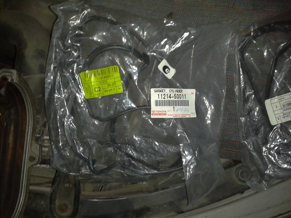

сейчас расхода практически нет, третью неделю езжу и ни грамма не подлил. уровень упал на 1-2мм по щупу, осталось сальник колена передний поменять, почему то сопливит маненько и под фильтром маслянным площадка (вроде маслоуспокоитель) вот под ней еще прокладонька тоненькая, ее тоже надо поменять, из под нее тоже соплвит маненько.

Ну и купить 8 сальников (лучше 10 на верочку ) + 2 прокладочки + герметик

снимаешь все что может помешать снять клапанные крышки, воздуховод, шланчики вакуумные. откручиваешь катушки, свечи можешь не выкручивать пока, чтоб грязи в цилиндры не насыпало. Я ещё предварительно от пыли и песка (защита картера ещё не установлена) все продул (ротом) и кисточкой малярной прошелся. Потом крышку снимаешь, переворачиваешь, и четыре усика сальник держат, разгибаешь, потом отверткой выковыриваешь, у каждого сальника своё посадочное место, я боялся обломать края крышки поэтому долго выковыривал первый, потом за пять минут все вытащил. Забивал новые через старые сальник, выбрал какой получше, если через головку то можно замять. Когда крышку ставить на место будешь, проверь чтоб сальники сели на свои колодцы, удивился как плотно они там сидят, потом уже прикручивать :)

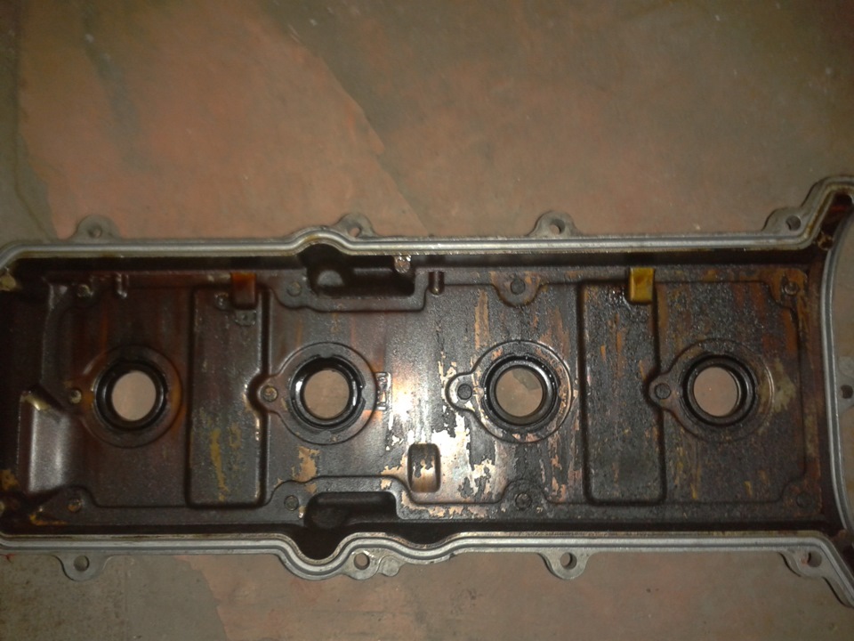

еще хоть убейте не вижу усиков которы нужно отибать
четыре усика которые на 12-3-6-9 часов от железной пластины
basketbolist
или ты на моей фото не видишь?
На фото)
когда свою крышку перевернешь там сразу увидишь, тут вроде тоже видно, :))
