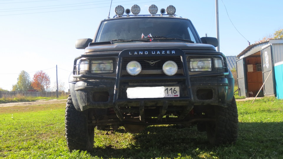

Всем Салют! Ну вот не успел починит, он опят сломался, заглох по пути на рыбалку((( кручу мотор что то щелкает в мотре, но не заводится! Пришлось вызывать соседа на УАЗе, привезли сына шайтана 3 км на тросе, ладно соседу спасибо)

Смотрели, цепь порвал паразит(((
Клапана не погнул?! Я, просто не знаю машины…

А что сломалось то?
обрыв, цепь((

Может сожрало зубья на звезде коленвала и цепь проскакивает вот и щелкает.
ну нужна вскрытия, потом все и покажется и будем лечит упорно геморрой этот!

Может сам датчик моросит? Хотя хз… У тебя газовое стоит?
да гбо есть.
Может клапана не открывают газ, бензин?
нее думаю что в движке, тем боле он не давно ремонт проходил www.drive2.ru/l/7710789/ все что можно было проверит, я уже проверил (
бензонасос качает?
да качает, ну когда крутишь он не газу и на бензе ноль внимания, искра есть( что то щелкает в самом движке, а движок без проблем крутится(

Крутит стартер? Если нет, то скорее всего втягивающее реле крякнулось
в моторе щелкает, стартер крутит исправно.
