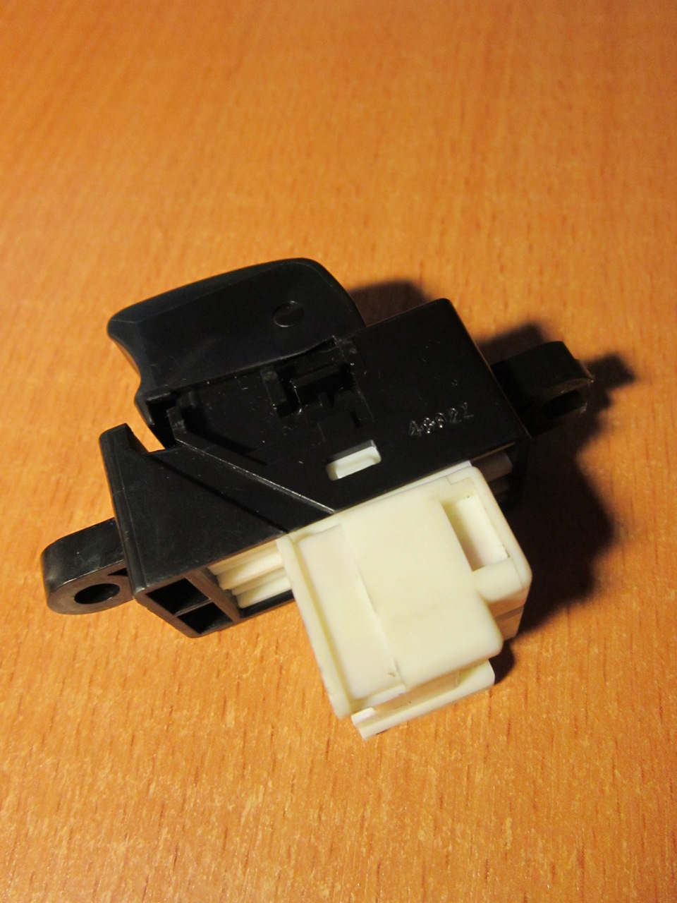

Собственно сам "ремонт" совсем несложный. Видимо внутри просто обгорели контакты, грешу также на попадание дождя на эту кнопку при открывании либо окна, либо двери во время осадков.

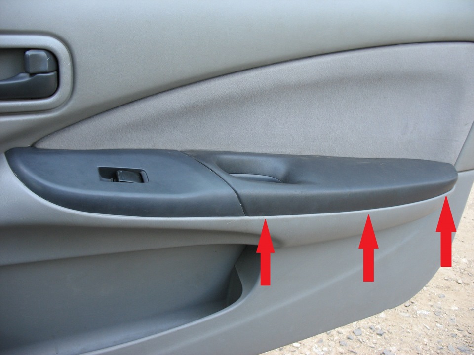

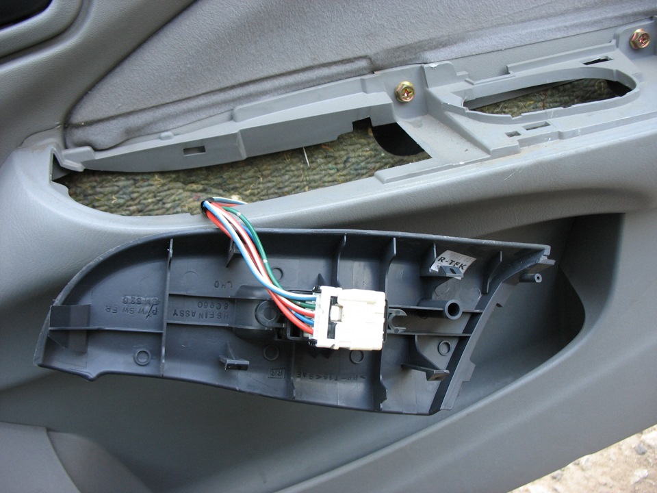

Поехали. Снимаем правую накладку двери, она сидит довольно плотно на защелках, я поддевал ножом и отверткой, обернутыми тряпкой и довольно грубо тянул вверх. Эта накладка как оказалось состоит из двух частей верхней и углубления, а "углубление" в свою очередь тоже защелками крепилось к чему-то, поэтому я немного разделил их, что впоследствии было устранено паяльником.

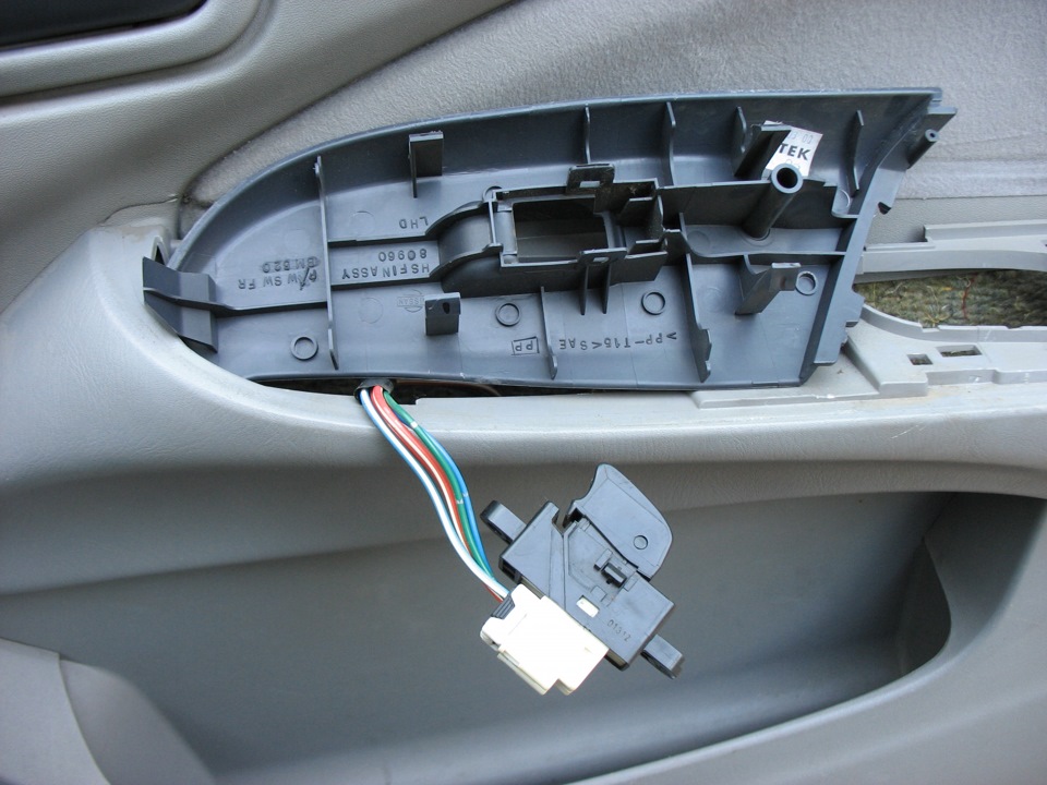

Далее примерно также поступаем с левой накладкой, на которой и сидит кнопка.
Отделяем кнопку от накладки, вытаскиваем жгут с проводами и несем все это хозяйство домой, вместе с отломанной накладкой.

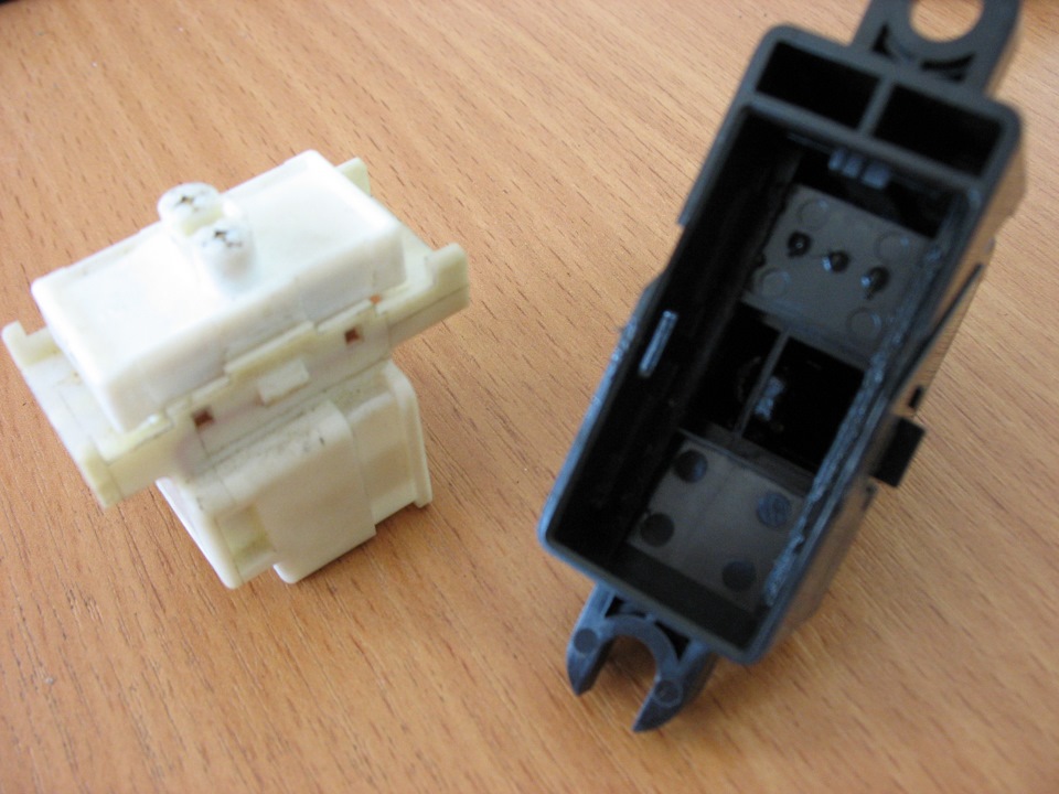

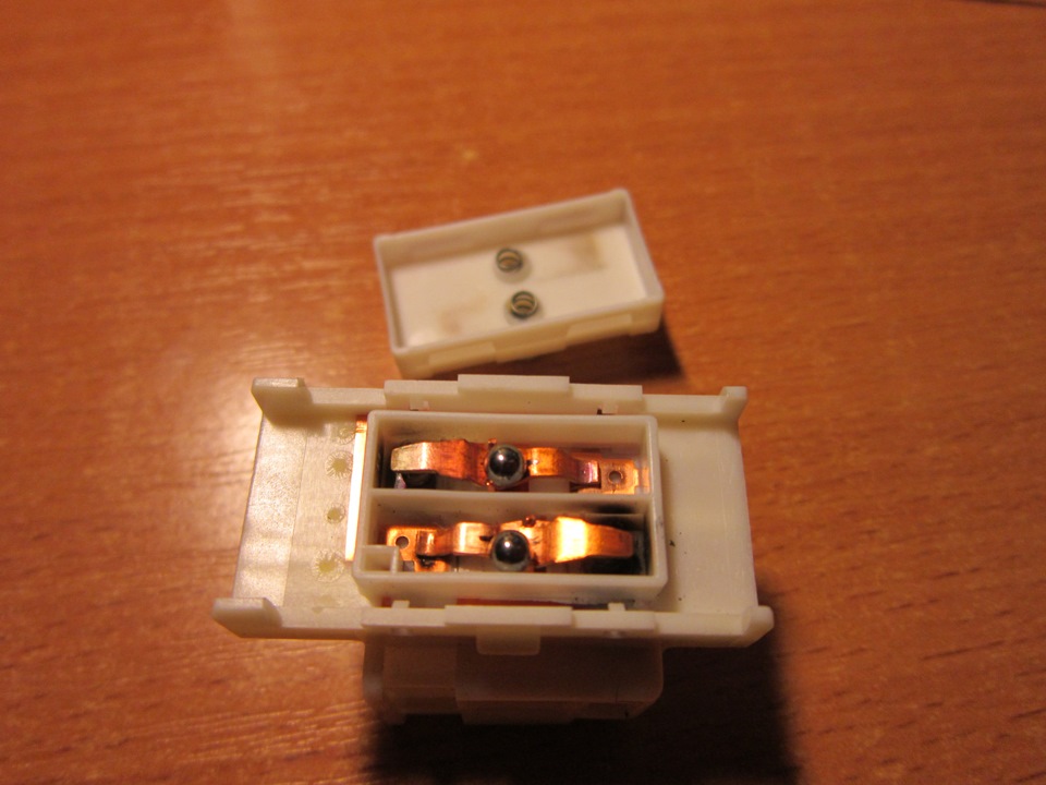

Начинаем вскрывать пациента.
Не теряем пару пружинок и шариков.

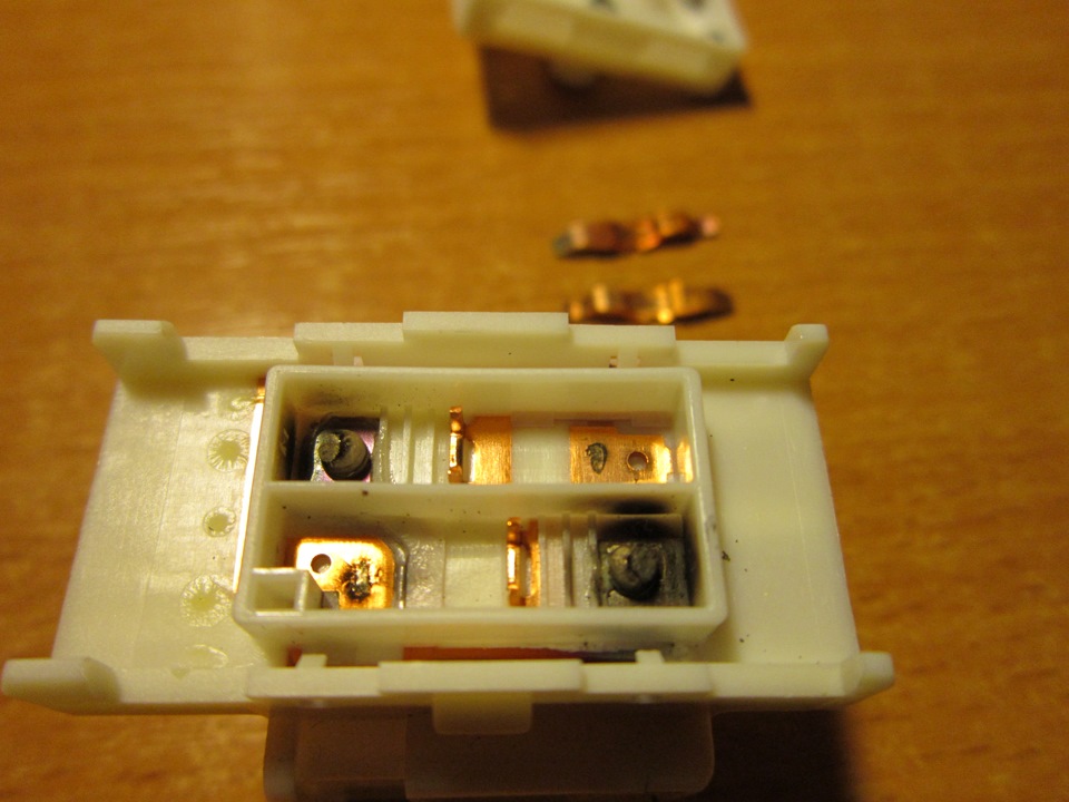

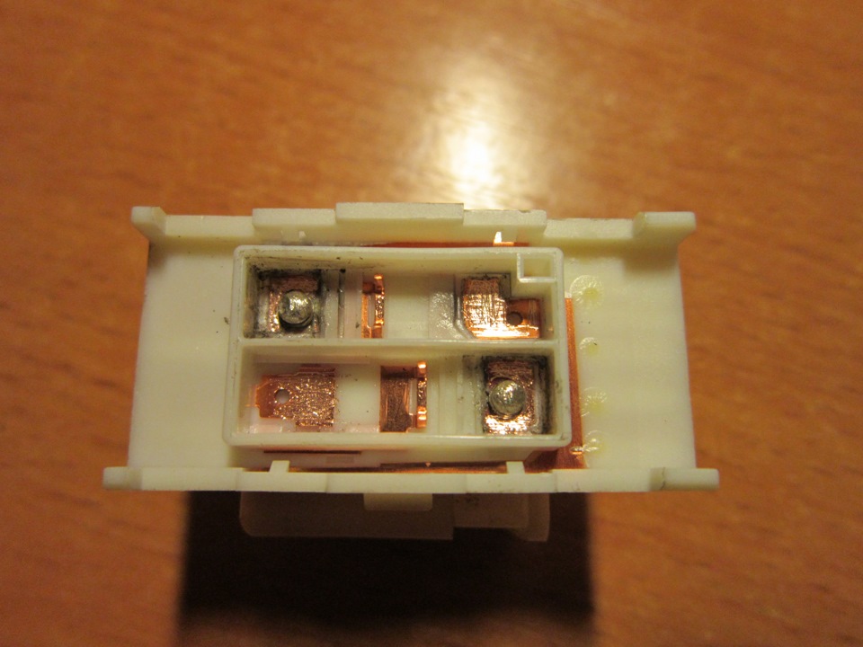

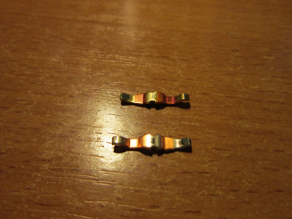

Аккуратно извлекаем все это добро и видим притаившееся в недрах зло.

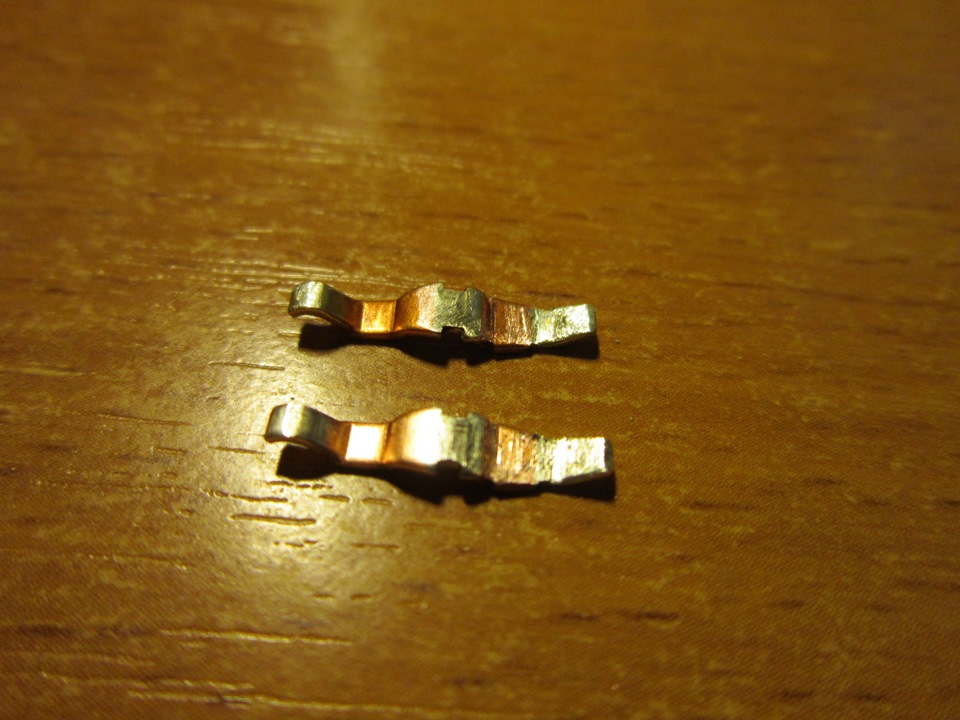

Зачищаем все что можно натфилем.
Также зачищаем пластины в местах контакта.

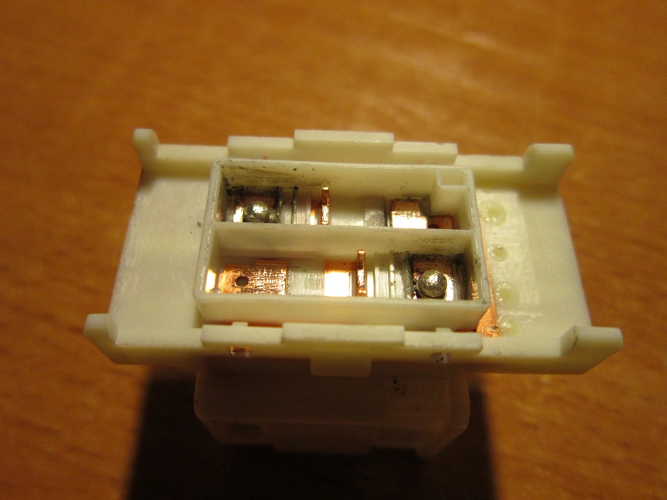

Собираем все в обратной последовательности. Перед сборкой можно еще промазать места контакта какой-нибудь токопроводящей пастой, у меня в наличии не оказалось, да и надоела уже эпопея со стеклом, поэтому я просто вернул все на место и забыл, предварительно поменяв обратно местами провода на поднятие и опускание.
Вот такая ерунда отняла у меня довольно много времени, надеюсь кому-нибудь данный пост поможет сэкономить его:)

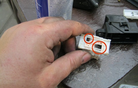

а куда эти шарики, которые не закреплены обратно ставить? по середине к пружинкам, или с обратной стороны отвеса?
Все на фото, я уже не помню — столько лет прошло. Судя по фото посередине. Откуда вытащишь туда и ставь)

Собирать все как на фото, а то я когда разобрал, всё рассыполось, так не знал куда что ставить, плохова-то шарю:)?
Ну да, как на 6ом фото, у меня после чистки все прекрасно работало и по сей день вроде нет жалоб от нового владельца.

чеж они так зажарились?)
сам задаюсь тем же вопросом, вроде и не часто используют, по долгу не держат, видимо из-за плохого контакта.
наверно ее 9лет кнопочками тыкали, сюда-туда вот и пригорела.))
вода туда постоянно стекает, дождь и другая влажность)
