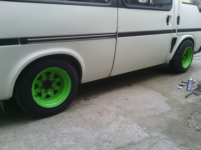

Задача до конца не решена, но похвастаться уже есть чем .Выменял я все таки ацко широкие диски на чуть по скромнее, безумно нравились те, но распашенка с ними не хотела открываться, ну ни че эти тож сойдут момент обмена.Serzhi они больше подходят.

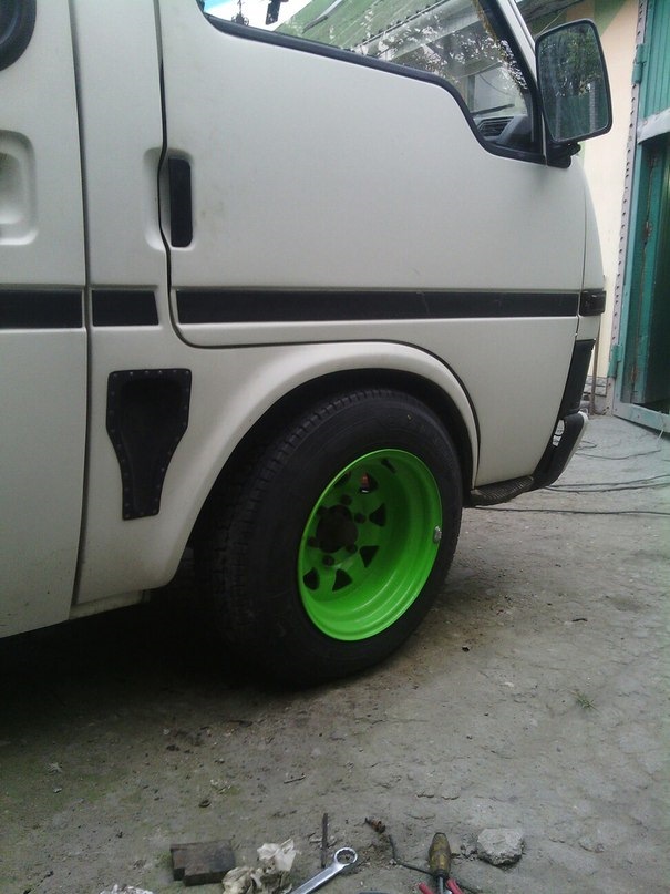

Не стал изменять традициям, выкрасил в зеленый цвет, резину взял новую 205 70 15 С- белшина, встала немного внатяг но тем и прикольнее, шире опять- же не позволит распашная дверь .Сзади все- огонек, тютелька в тютельку дверь скользит по колесу, диск 8 дюймов ет -25.С передом проблема, арки трут о диски, думал волговские пружины выручат, когда спустил машину на землю было даже обрадовался -все вроде бы неплохо, но проехав пару метров пружины уселись и морда упала ниже чем была с родными. Буду пробовать к родным добавить проставку 5см под пружины, мот че и выйдет, прошелся по рынку пара подходящих пружин 40 баксов--пака жаба душит, хочется обойтись побютжетнее.
