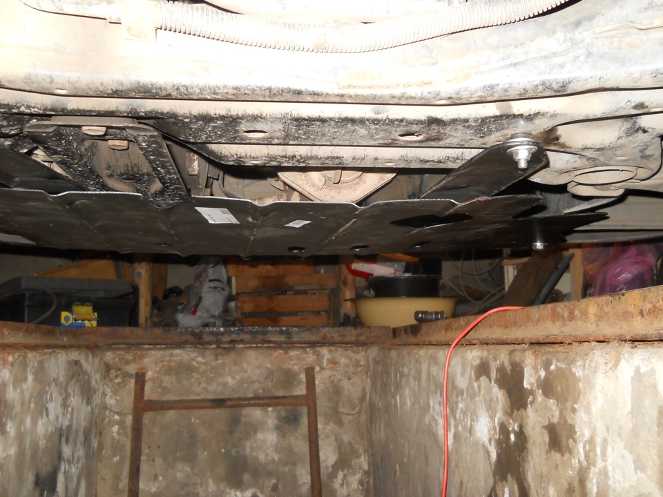

Вот так выглядел мой моторный отсек снизу. Всё открыто, все поддоны (мотора и коробки) запросто можно повредить об ледяную колею или какие-нибудь камни.
При установке я столкнулся с массой проблем:
Во-первых, было непросто догадаться, как же всё-таки крепится эта защита к машине. Я ставил и снимал защиты на разных своих автомобилях, но такой изощрённой конструкции креплений не встречал. В итоге, прочность конструкции при ударе вызывает очень большие сомнения.
Во-вторых, качество изделия, что называется "тяп-ляп". Резьбы на трубчатых стойках нарезаны как зря — их пришлось перерезать. А выточки "под гайку" на этих самых стойках сделаны очень грубо, заплавлены сваркой… Было очень трудно их закрутить. Кроме того, немного неправильное местоположения монтажных отверстий. В общем, защита сделана в России, но кажется, что в Китае(((
В итоге, провозившись больше двух часов, я справился. Вот что вышло:
Из минусов могу отметить, что передняя часть защиты прилегла к бамперу не так плотно, как мне хотелось. Есть значительная щель. На фото видно:

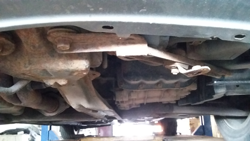

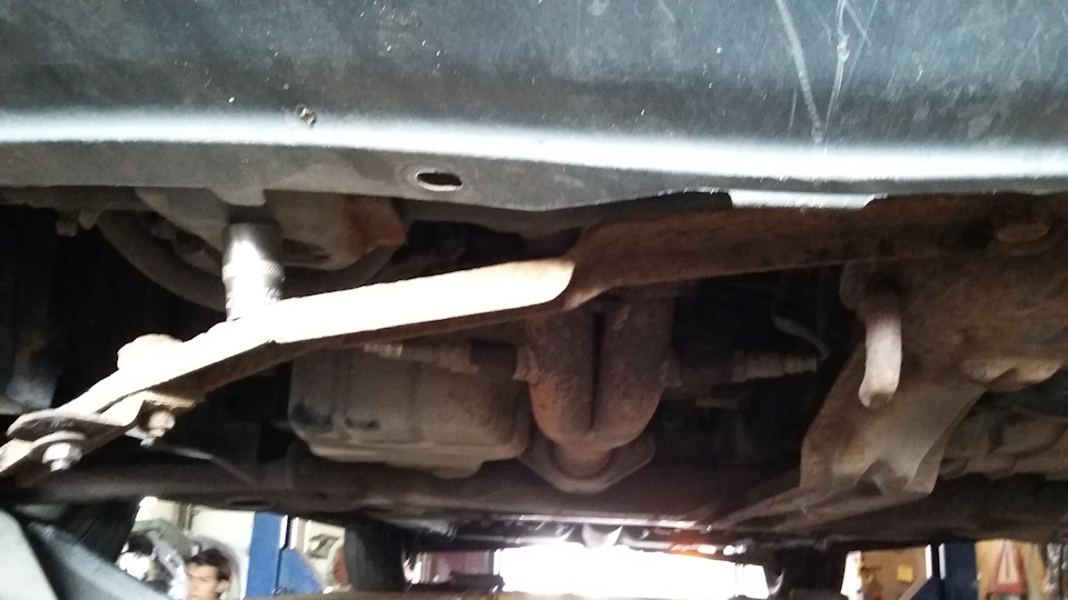

И ещё есть маленькая проблемка — как всегда осталось много лишних запчастей. Хочу спросить у тех, кто возможно сталкивался с подобной проблемой по поводу двух больших перемычек (на фото ниже, справа).
Мне пришлось их снять, так как они не дают установить данную защиту. Какую функцию они выполняли изначально? Они располагались под бампером, от центральной балки шли к подкрылкам. На мой взгляд, они не несли никакой серьёзной нагрузки, но уж больно они толстые и капитальные. Неужели я открутил что-то важное?
Ну и ещё есть один минус: эта массивная и толстая защита, которая весит целых 12 кг, крепится всего в 4 точках, поэтому на сильных кочках она немного играет и слегка бьётся об центральную балку.
В ИТОГЕ: Данная защита, по моему мнению, не очень хороша, и нуждается в доработке. У кого есть какие советы по этому поводу — пишите. Буду рад. Но картер и поддон коробаса вроде бы в безопасности, так что со своей основной функциональной нагрузкой защита, наверное, справляется.

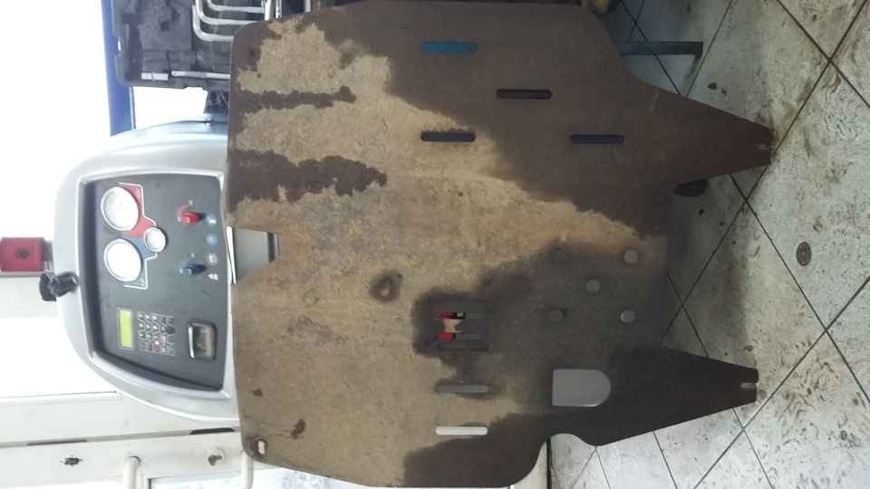

Выкинул их и нет проблем теперь, а поставил мотодор, единственное что к родным уплотнения добавил на изгибе балки резиновое кольцо, там зазор был минимальный…и все ok !
И вот такая защита
Ну да, эта защита поладнее будет. Мне такую не предлагали, когда я заказывал. Жаль, что Галант я давно уже продал — было много планов по нему, но не успел реализовать(((

Эти перемычки, остатки от прошлой защиты, у меня такие же. Защита с шильдиком Рольф.

У меня такие были, выкинул нах…
