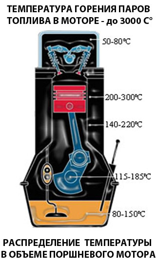

Что за бред? Какая еще летняя температура? Температура прогретого ДВС под 100°С…
Какая ещё Нах защитная пленека? Эти цифры эткоэффициент кинематической вязкости масла…
То есть скорость прокачиваемости масла через масло насос и каналы при опеределенных температурах…
Прекрасно, кинематическая вязкость при 100 у 30 ки меньше чем у сороковки, значит пленка тоньше.
Какая еще планка…ККМ это скорость прокачиваемости масла по маслоканалам и маслонасосу…толщина пленки это бред…
это методика измерения вязкости такая-если масло жиже-больше возможности разрыва пленки на жаре.
На какой жаре? Температура прогретого ДВС под 100°…😂

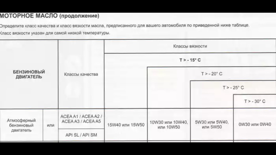

Вы мануал логана открывать пробовали?там не просто так при теплых зимах нет 30ток.
Давай как скрин в сиудию из оффициального мануала Логана…Где указаны климатические условия😂😂😂
Откройте мануал и почитайте-при мягкой зиме приписаны вязкости от 40 и более.Ниже про двигатели спорт-там вообще нет тридцаток.
Скрин мануала встудию!..
короче идете к документам на машину, берете мануал и смотрите.в пдф версии страница 17.в бумажном 8, могу про бумажный ошибаться.

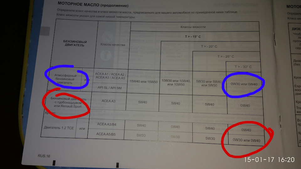

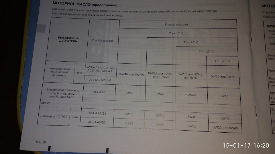

Я наверное слепой…Ни я ни вижу ни какого упоминания относительно летней жары…
Даже для Рено Спорт с турбонаддувом есть допуск 0в30…
Так что не надо мне впаривать дичь
Ну а теплая зима теплое лето не подразумевает?Если зимой температура не холоднее 20-разве есть 5-30 в допуске?нет его.А если зимы еще теплее-нет даже 5-40.А теплая зима=теплое лето.
Нет там 0-30 для рено спорт.
Тебе пишут допуск масла что бы ты тачку смог завести…И что бы ты по одури не лил 10в40 в любую зиму…
А то что по этой таблице в 10 нет 0в30 это не зависит начиталась что ее нельзя лить…
тогда бы просто рекомендовали о-30 и 0-40 и все, а не разбивали по температуре.
Б**, Логан выпускают в половину мира…В Бразилии…В Индии…В России…
Вот тебе и идет разбивка…Просто для того что бы пользователь ориентировался…
Но эта таблица не запрещает лить 0в30 в Бразилии в +40
но и не разрешает.Четко написано что лить если зима теплая.и это не 0-30 и не 5-30.
Инженеры рено все предусмотрели.В том числе и защиту мотора маслом нужной вязкости.
0в30 есть в допускам…И его можно лить круглый год…
не прикалывайтесь-там 0-40.на вашей же картинке.

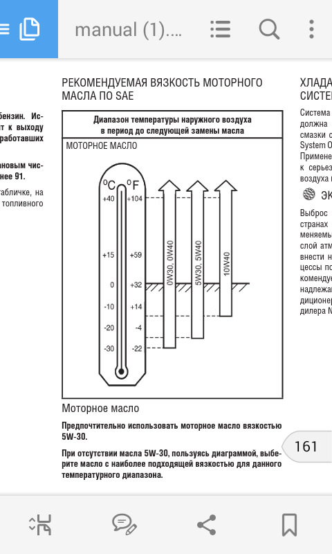

Скрин мануала ниссан алмера g15 с двигуном рено к4м.
Вооо))
То что надо…Пох всем маслам на жару лето…
Будь то 10в40 или 0в30
