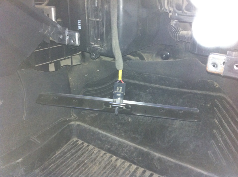

Когда менял фильтр салона увидел за бардачком какой то концевик что это не пойму, мысль что это от подсветки бардачка но разъема под лампу не нашел че за хрень это кто знает
это кончевик подсветки отключения подушки безопасности с права стоит как откроешь бардачек но подсветка в ключаеться на нем с габаритами так не работает подсветка по крайне мери у меня
chevrolux.ru/uploads/post…88062_3-kontakty-aveo.jpg Это распиновка проводов в колодке подушки, она справа как бардачок откроешь, соответственно подматываешься к фиолетового (там плюс появляется при открытии бардачке) и к чёрном это постоянный минус. Посмотри как я сделал себе подсветку www.drive2.ru/l/7079163/
Лампа подсветки бардачка должна стоять с правой стороны. т.е. открываешь бардачок, а справа заглушка. но как писали ниже, может там и действительно должен стоять выключатель/отключатель подушки
Это концевик подсветки блока выключения пассажирской подушки безопасности, GM блин, у бардачка подсветки нет, а у такой мелкой фигни есть, кстати от него обычно сами запитывают подсветку бардачка
Да просто у GM это нормально, стандартная проводка для всего что только может быть, а этого в комплектации нет! Либо это действительно от подушки, как написали выше, либо подсветка, проводка для которой есть, но ее самой нет

у меня стоит может и правда подсветка включателя гляну сегодня! если это так то вообще просто будет воткнуть подсветку бардачка
Это концевик подсветки бардачка. У меня вообще его не было. Пришлось концевик покупать и проводку самому делать для подсветки.

вчера посмотрел и правда на подушку подсветка прикольно

Провод есть, лампы нет! Обычное дело)
