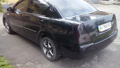

Вчера гонял а сегодня не смог завести черика, при включении зажигания не работает(и не слышно) бензонасос. Предохранители проверил (целые)киньте идею по решению этой проблемы.

Нашел поломку нет питания на фишке бензонасоса. Взял кинул от реле с 30 ноги напрямую провод к бензонасосу. И вуаля все работает, будет время спрячу этот провод под ковролин.

в заднем блоке комфорта, точно нет что связано с бензо насосом (посмотрел его схему) так что туда лезть не надо, там всё связано с светом, зад стеклоподъёмниками и тому подобное.
ищи по проводке разрыв.
как вариант, посмотри блок предохранителей что в моторном отсеке с низу, может там нет контакта.
Честно откровенно, уже не помню что там за преды, стоят зато их там немного, и можно прозвонить что бы успокоить себя, что поломка не там!)))
нет напряжения на фишке бензонасоса
Один из вариантов может быть реле(как тебе уже подсказал, мудрый человек vakylla)Потом глянь проводку под днищем, в районе багажника, может быть лопнули какие нибудь стяжки/клипсы, и провода протёрлись и замкнули, хотя нужно проверять всю цепь от и до, схема есть проводки авто?Могу дать.
Дай а то ничего толкового не могу нарыть
Вчера ганял целый день ничего не предвещало беды
Также если есть чем, попробуй сканирнуть, обычно система питания тоже подвязана на обд протокол, и может иметь ошибки.
Пишет обрыв цепи бензонасоса
Тогда только шерстить проводку, мультиметром, или лампочкой на проводах с крокодилами на концах, результат будет когда начнёшь делать всё поэтапно, что бы дважды не лазить в один узел.

Ещё посмотри обязательно предохранители, в блоке комфорта ISU 2, находится под левым крылом, сзади авто, в общем откроешь багажник, снимешь карпет(обшивку), и за левым крылом будет исо 2 блок.
как вариант реле глянь (фото в личке)
сними сидушку может контакты на самом насосе плохие, мало ли.
