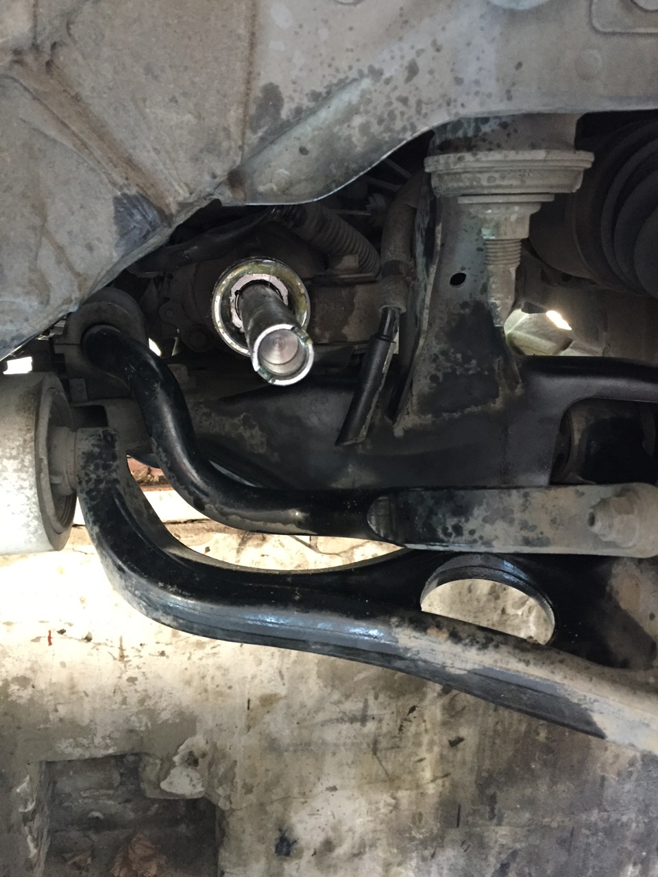

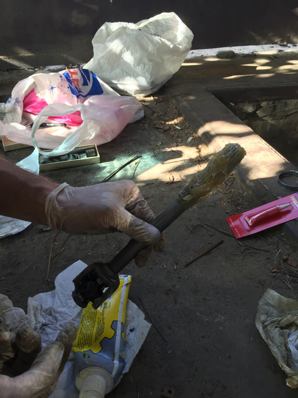

В первый день был смазан кардан рулевой, а также валы под пыльниками с обеих сторон. Данную процедуру порекомендовал бы каждому. Не так уж и сложно это сделать, зато стуки на стыках асфальта убирает на ура.
Во второй день получилось снять чулок рейки и наконец-то заменить саму втулку. Смазать накануне вал с правой стороны было не самой лучшей идеей, т.к. всю эту смазку пришлось очищать перед заменой втулки. Не забываем скинуть клемму с аккумулятора перед снятием чулка рейки.

А какую смазку запихивал?
По фоткам литол-24))

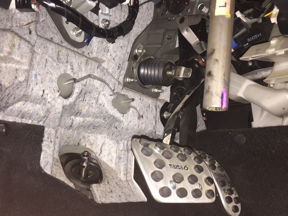

нравятся мне твои педали! Где заказывал?
Я их купил больше двух лет назад еще до того, как машину купил. У себя в стране

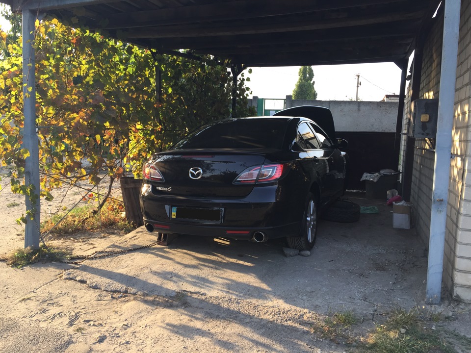

вообще повезло с этой ямой в гаржном кооперативе, т.к. планировал делать в гараже у знакомых, а он узковат для данной процедуры оказался. пришлось на месте импровизировать)
