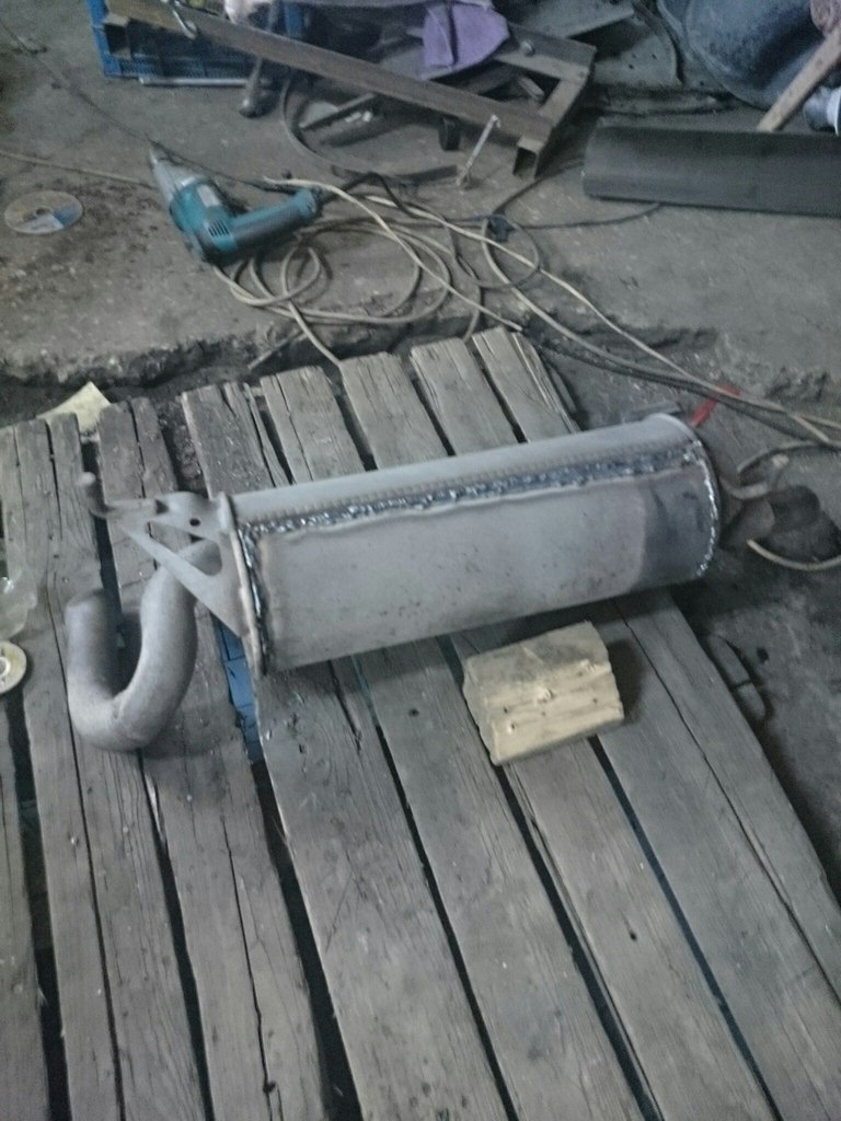

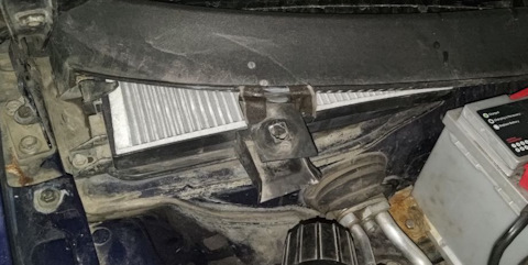

Но сегодня речь пойдет о совсем другом, о том, о чем я никогда даже и не думал и не догадывался что затеюсь делать такое со своей машиной. В общем мой друг Sanek647 сделал себе прямоточную банку, а именно вырезал с нее все потроха, вварил сквозную трубу по всему периметру истыканную отверстиями, запихал в банку под завязку мин. вату и заварил обратно.

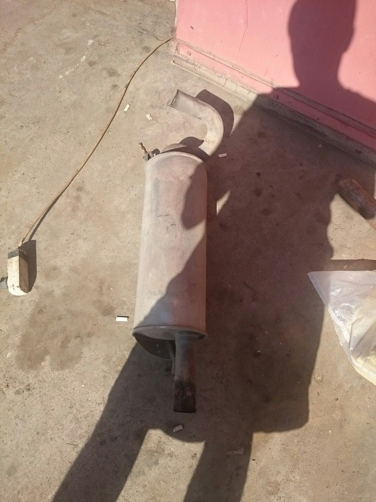

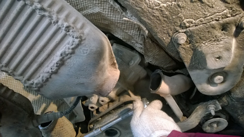

Услышав как это дело звучит я загорелся о такой штукенции, и вот приехав домой в Камышин мы поехали по металлоприемкам искать трубу нужного диаметра, когда нашли полетели в гараж снимать банку:

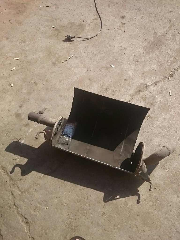

Потом Санек расточительно распилил мою банку, сам я на такое не решился, стоял и думал где искать новую банку )))
Ну а дальше я 4 часа насверливал гребаные дырки, сверло тупилось каждые 5-7 сверлений, измучились изрядно, что даже не нашел время сфоткать все это дело уже вваренное в банку и запиханное ватой.
В общем фото есть только уже сваренной банки:
Делали это все часов 5-6, сразу полетели в гараж ставить на машину, завожу и слышу: на холостых оооочень легкий басс появился, даже ниче не поменялось как будто, сперва расстроился и понял что наделал слишком много отверстий и он получился тихим и ничего не поменялось. Но на следующий день когда выгнал машину и начал его катать по городу и по трассе и катившись на 3 скорости по парковке с ровным асфальтом я понял что еду на гибриде ))) Машина абсолютно бесшумна, тут мне начало нравится, поехал в деревню по трассе, еду на 5 скорости и глушу мотор и ничего не меняется, вообще, что заведенный что нет.
В общем вывод такой, я остался очень доволен, теперь кайфую от дикого комфорта и тишины, и машина стала чучуть полегче крутиться.
