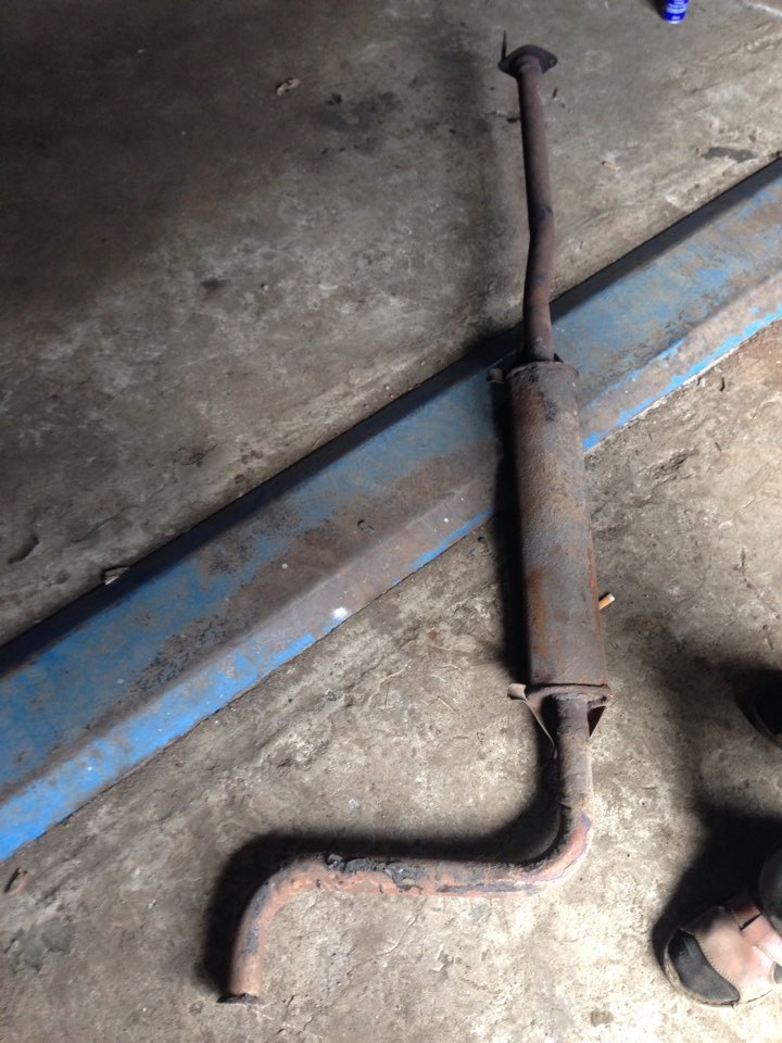

После установки подвески глушитель начал задевать об балку, это мы исправили, просто раскрутили последний хомут у банки и повернули немного ее, труба стала торчать еще больше сзади, поэтому ее мы просто отпилили, и решили поставить среднюю трубу от десятки, без катализатора, потому что катализатор был нижней точкой всего днища, заодно поменяли резинки глушителя, графитовые кольца и хомуты)

проще было последнию банку с 9ки взять и вот так сделать
b-a.d-cd.net/2a3142cs-960.jpg
ИМХО это дикий колхоз, я скину потом фотку.как сейчас у меня, у меня труба полностью спрятана под бампер, и запаха выхлопа в салоне нет)
она тоже была спрятана, пока плавить не начала
За трудо любие 5) Вариант того что не удобно будет его разберать) Глянь я у себя в БЖ подобную идею делал.
