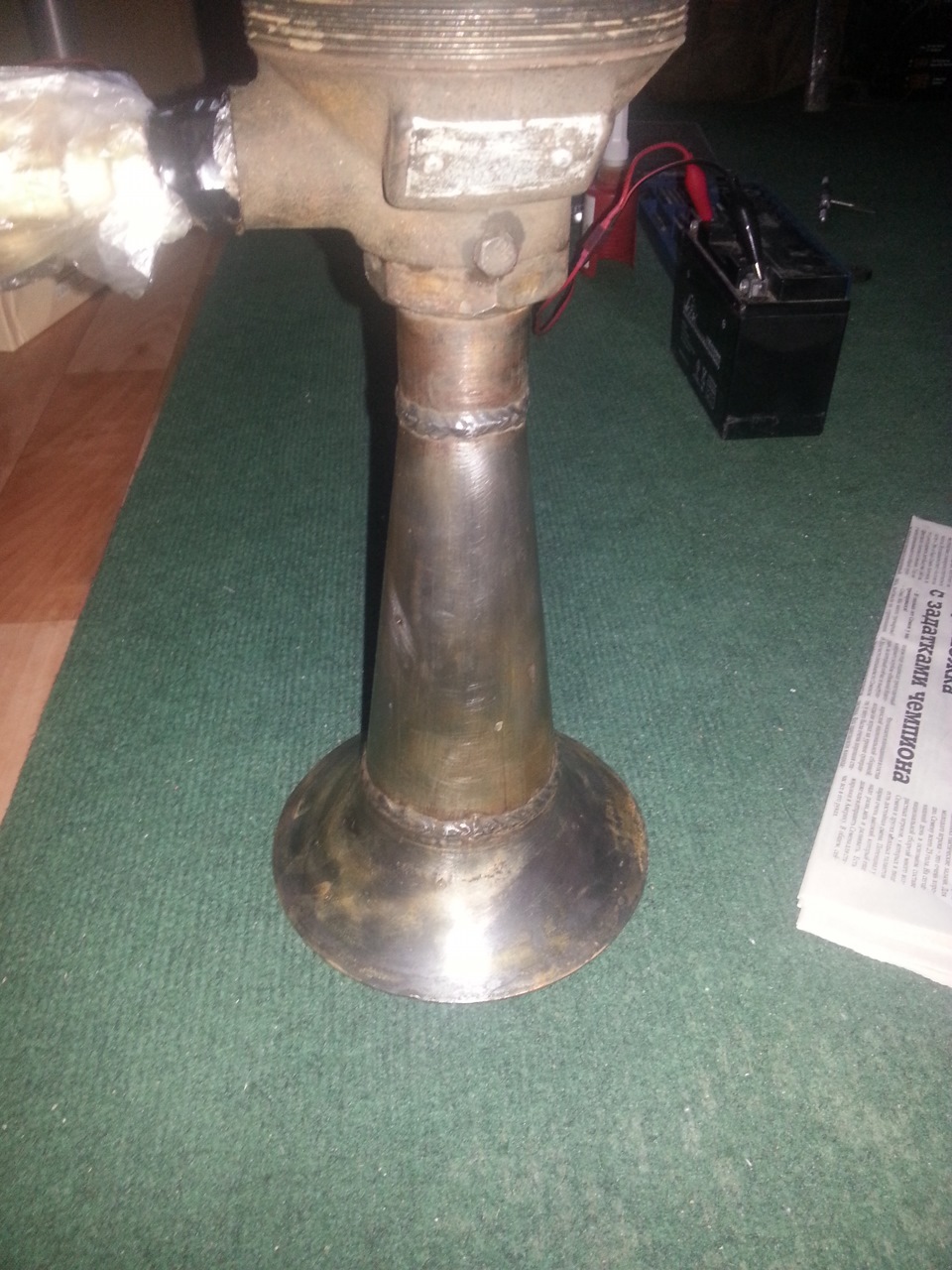

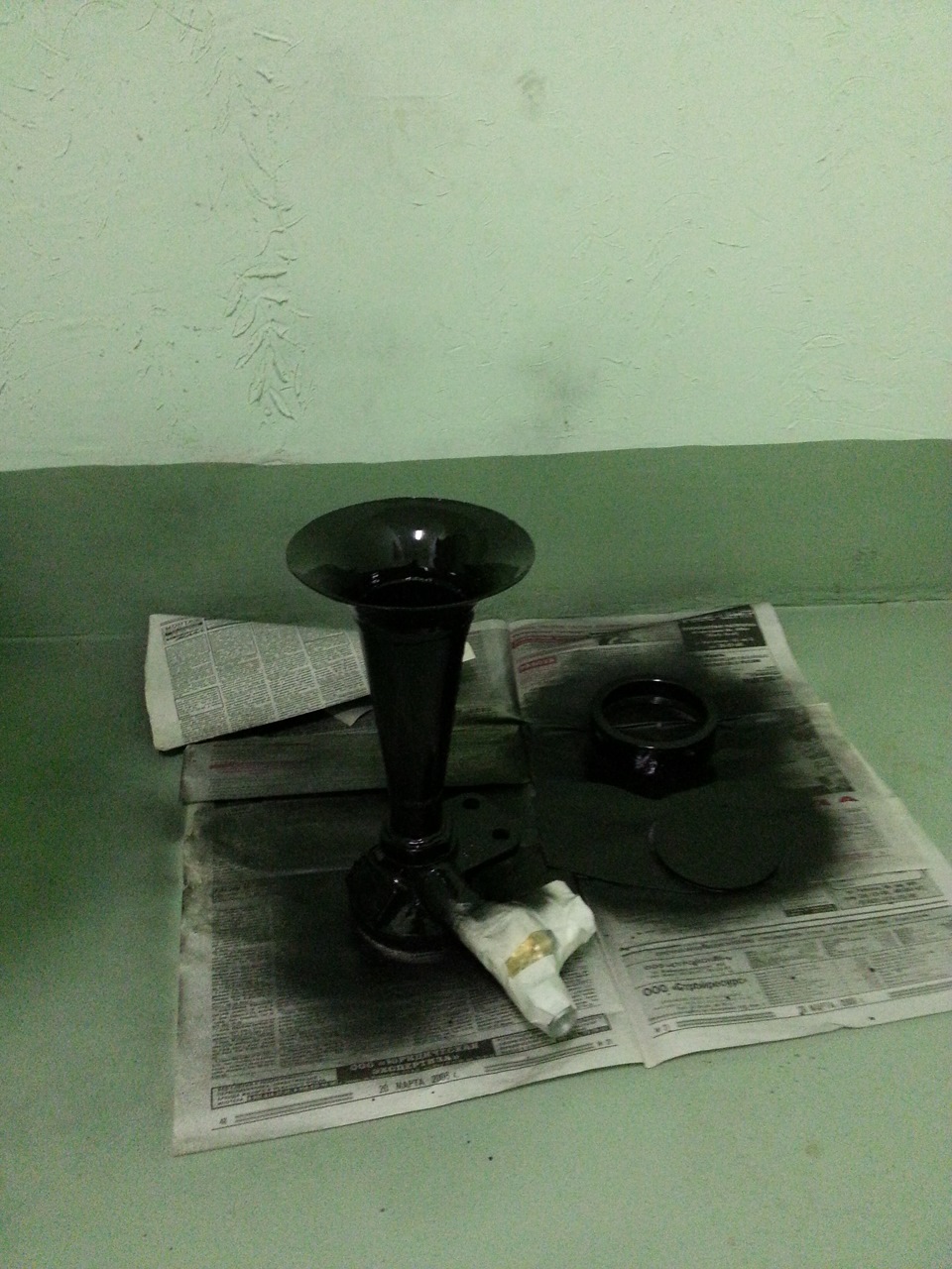

Вот решил перед установкой тифончика провести его в надлежащий вид. Для чего зашкурил его после обезжирил и покрасил термо-краской. А в связи с прочитанными рекомендациями на баллоне краски после высыхания краски тифончик подвергся нагреву до 150 — 200 С. Как на писано на баллоне, такая термо обработка способствует к хорошей бензо-масло стойкости краски.
На фото:
1 и 2 — после шкурения
3 — покраска
4 — нагрев до 150-200 С
5 — 7 — результат
