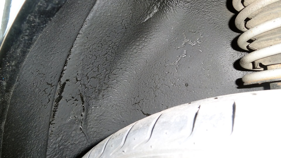

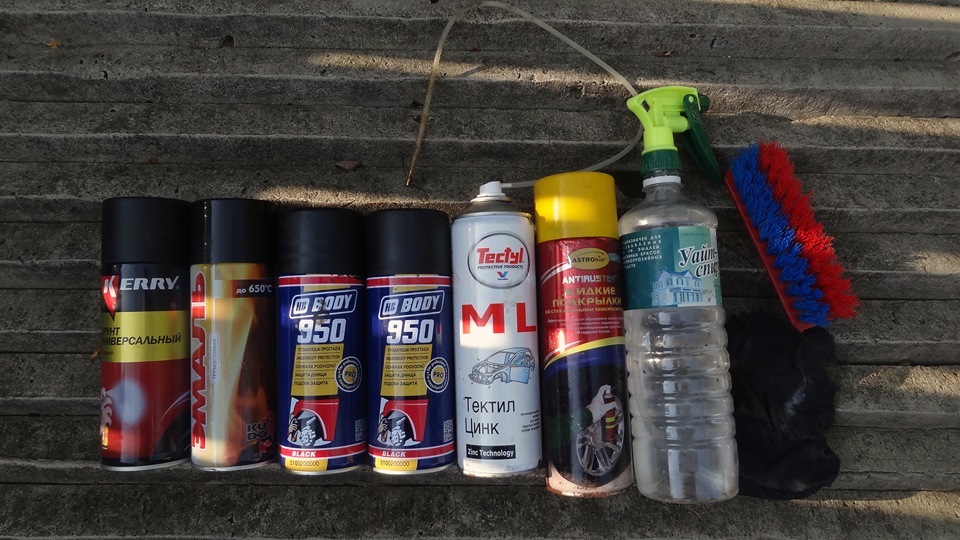

Как осень, так и тянет меня начинать мазюкать машину. Вот завалялось несколько баллончиков с грунтами, красками, антикорами, срок годности которых грозил подойти к концу в следующем году.

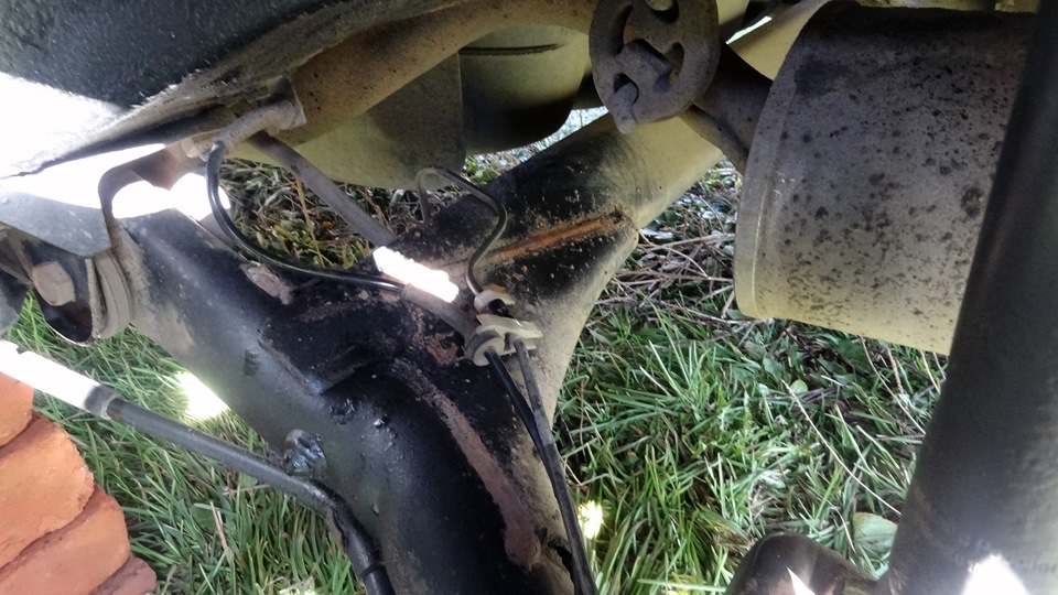

А потому, пока погода позволяет, решил воплотить мечты о покраске тормозов и распылить куда-нибудь антикоры. Изначально хотел задуть пороги, но потом решил покрыть задние арки, а то уже третья зима грядёт без подкрылок. В общем, приехал на дачу, поставил одну сторону авто на кирпичи и начал мыть арки, выгребая оттуда тонны грязи.
Отмыл щёткой и водой, побрызгал уайтспиритом и стал ждать, пока просохнет. Затем, начал покрывать арку антигравием в 3 слоя и параллельно грунтовать в 2 слоя и красить в 3 слоя тормоза. Поверх антигравия выдул ещё баллончик неких "жидких подкрылок со стеклянными сферами". В пороги сзади дунул Тектилом.

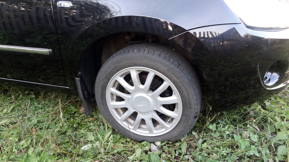

Пока всё это дело сохло, заменил уплотнитель в дверях на шланг омывателя в вертикальных частях оконных проёмов.
Субъективно дребезга при закрытии стало меньше, но не идеально.
Иииии, не падайте в обморок. Купил недавно новые коврики в салон и начал чувствовать, что за зиму протру их пятками опять. Для собственного успокоения вырезал кусок резиновой транспортёрной ленты, армированной тканью, и приклеил Моментом "88!".
Когда пришло время ставить последнее колесо, мой домкрат окончательно перекосило, и он стал просто выезжать из-под машины, вместо того, чтобы поднимать её. Пришлось копать яму под аркой, вешать колесо и выбивать кирпичи из-под машины.

Под передними брызговиками ожидаемо стёрлась краска и начало ржаветь по-тихоньку. Надо что-то делать.

<<изначально хотел задуть пороги>>
А как правильно обрабатывать пороги? Видел с торцов резиновые заглушки, нужно брызгать сняв эти заглушки? Интересно, как там полость устроена, случайно она не разделена продольной перегородкой?
Домкрат у меня тоже развалился, и тоже при проведении антикор. работ :-).
С ковриком брутально вышло, надо было старые, уже протертые коврики не выкидывать, а пустить на заплаты…
Привет! Я пока брызгал только через задние заглушки сантиметров на 40, передние не трогал. Кстати, с левой стороны обнаружил там песок, странно. Буду снимать передние подкрылки — побрызгаю и через передние заглушки. На счёт устройства порогов не скажу, врать не буду.
Домкрат так-то не плохой, куда лучше родного :)))
На счёт коврика — старые-то выбросил сразу, а хорошая мысля приходит опосля. В жизни не так страшно выглядит, как на фото :)
Песок вероятно налетел через технологические отверстия в низах порогов (круглые отверстия размером с рублевую монету)
Странно, у меня краска не стиралась. Но я и отгибал аккуратно, и вымывал четкой через раз. Может по этому, плюс я очень сильно их натянуть к верху, сидели очень плотно.
да, возможно
поклей бронепленку, 3 года катаюсь-все отлично! везде где трутся резинки по краске поклеил ORAGUARD® 280 Stone Guard Film, недорогая, покупал в рекламном производстве. Пост положил в БЖ, антигравий буду делать по весне)
