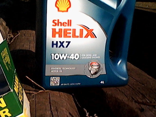

Всем привет!) Всем доброго времени суток!) Сегодня после получения зарплаты, прямиком в магазин покупать масло с фильтром) за 3 месяца пробежал 9 т.км, поэтому пора- пора. канистра Шелл Хеликса 10 в- 40 обошлось — 1650 руб, а маслофильтр МАНН — 200 рублей)

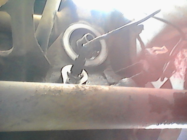

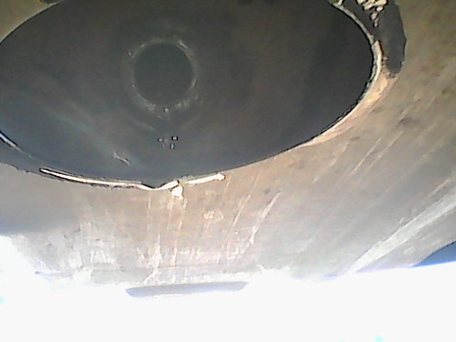

ну как обычно слил отработку — Мобил 2000 10 в -40 . который залил прошлый раз) —мобил
подождал минут 10-15, пока стечет масло, закрыл пробки, налил на маслофильтр свежее масло, смазал уплотнитель и закрутил)

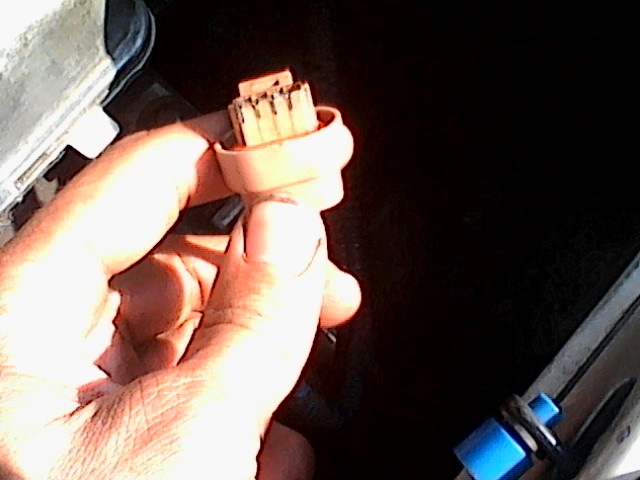

залил масло и отсоединил штекер от модуля зажигания
и крутим стартером пока не погаснет лампочка давления масла., не боитесь свечи не зальет.
вот и отзывы о обеих маслах — Пользуюсь ШЕЛЛ ом давно, мне лично нравиться, но прошлый раз захотел залить МОБИЛ 2000. как говориться у нас ( у татар) татарин, если не потрогает, то не поверит)))) все таки меня уговаривали тут не залить это масло)) ВЫ были ПРАВЫ!, но все же не ошибается тот — кто не чего не делает)) бывает!)
Мобил 2000 — масло нормальное, 1) но у этого масла нету моющих присадок, который очень важен двигателю с большим пробегом. 2) походу там на оборот, добавлены присадки загрезняющий двиг., 3) не много но все равно до замены исчесло 100 -200 гр масло.. По моему мнению — цена больше чем качество. но с этим маслом не было слышно как кулачки распредвала нажимают на стканы)
Шелл Хеликс НХ -7 масло отличное! сразу говорю, мое мнение! 1) быстро чернеет, значит моет! это "функция" мне лично очень важен. 2) не улитучивается", сколько залил, столько и выльется при замене масла. Минусов пока не наблюдаю.

Зачем штекер отключать?
что бы не завелся. а просто прокачать масло стартером в систему.
зря штекер с модуля вытащил. Топливо с рампы все равно в цилиндры льет.
раз 5-6 так уже сделал, ни разу свечи не залило)
