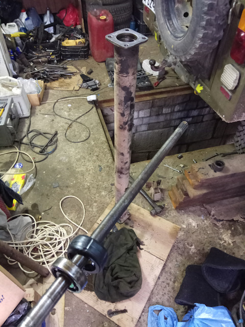

Всем доброго времени суток! Как я раньше писал, достался нам комплект УАЗо карданов с флянцами, при попытке поставить флянцы обнаружилось что не все размеры совпадают и пришлось два раза топать к токарю. Детали были сняты с агрегатов луаза первых выпусков.
Сейчас добрались до карданов и они оказались ушатаные в хлам, люфтят зверски. Думаем покупать новые.
А вопрос заключается собственно в конструкции карданов при установке на машину. Я видел два варианта:
1) Берем короткий кардан, режем и набиваем шлиц под родной флянец.
2) На кардане просто укорачивается труба в размер по месту и сваривается (нам достался такой вариант)
В связи с этим хочу спросить "бывалых": Почему все выбирают 1-ый вариант? И чем плох второй?
Лишних денег на нарезку шлицов нету, хочется обойтись своими силами, но смущает редкость второго варианта.

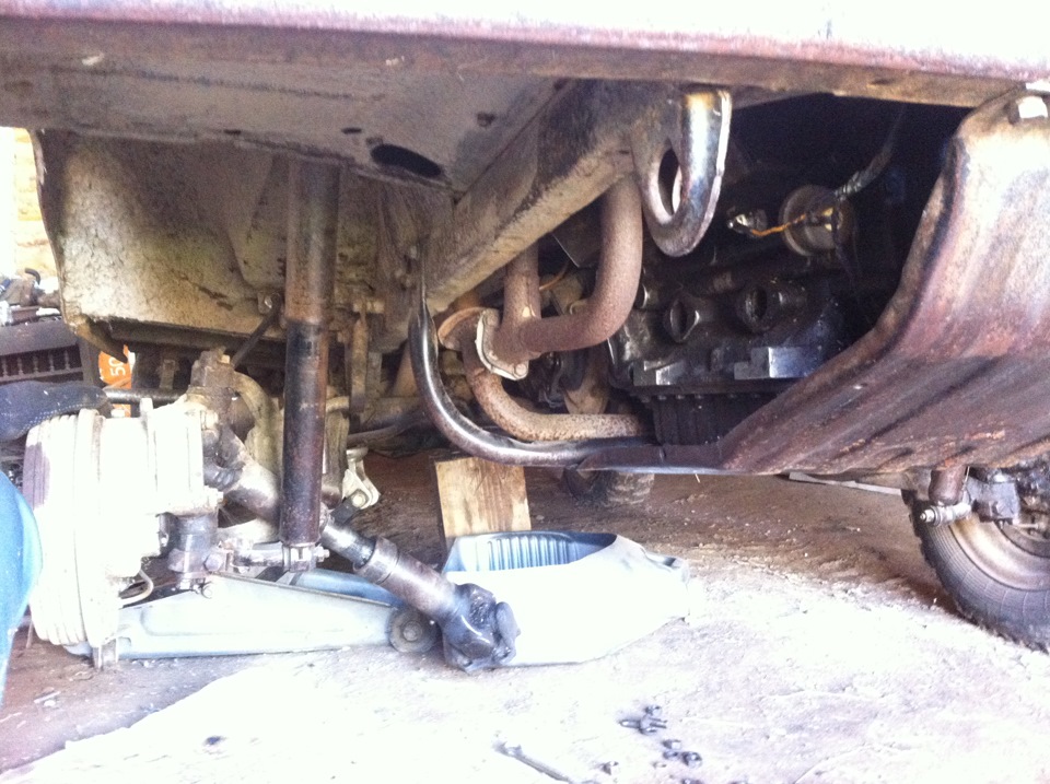

СВАРНЫЕ тем плох что их перед сваркой надо центровать на токарном .если бъют то значит просто воткнули с сварили .А пошлецам проще подобрать нужны радиус .И можно не сваривать и просто поставить шплинт .НА перед ставь и не думай ни какой там хода не потеряешь .Если тебе предстоит лазить в грязи то это то что нужно .
Посмотри как я делал.Можно обойтись и без
УАЗо карданов.А на перед ставить их не советую
потеряешь много хода подвески.Я сделал на
передок поставил и снял.Перед не рвут а задок ДА!
