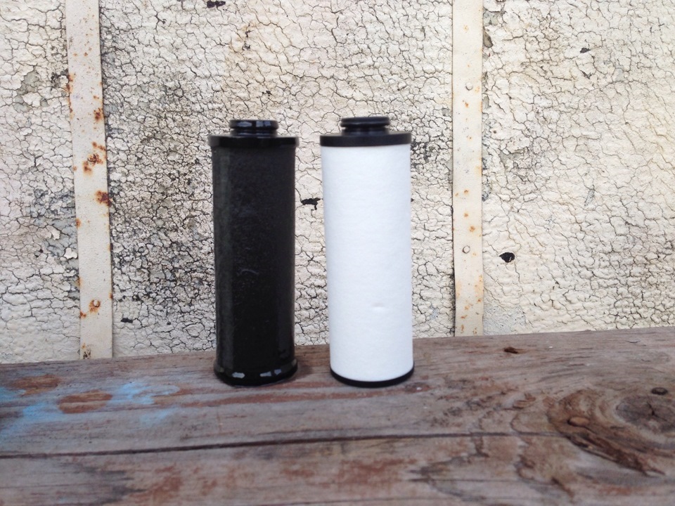

Запчасти на фото: 052529
Поменял масло в коробке при пробеге 50000км. Масло оригинальное VAG, фильтр поменял только тонкой очистки. Фильтр грубой очистки меняется только со снятием поддона, и как пишет ELSA, только при ремонте коробки. Так же необходима замена уплотнительного кольца-шайбы. Запчасти брал у Jussi, масло менял в VAG-DOCTOR. Работа заняла примерно минут 30-40.

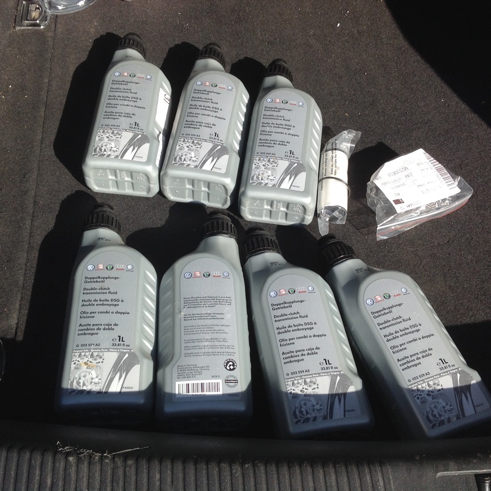

Список запчастей:
Масло в S-tronic VAG G052529A2 — 7литров
Фильтр VAG 0B5325330A
Шайба WHT005499A
Масло стоило 1200₽ за литр, остальное не помню. Всего за запчасти отдал 9600₽. Работы по замене 1950₽.
