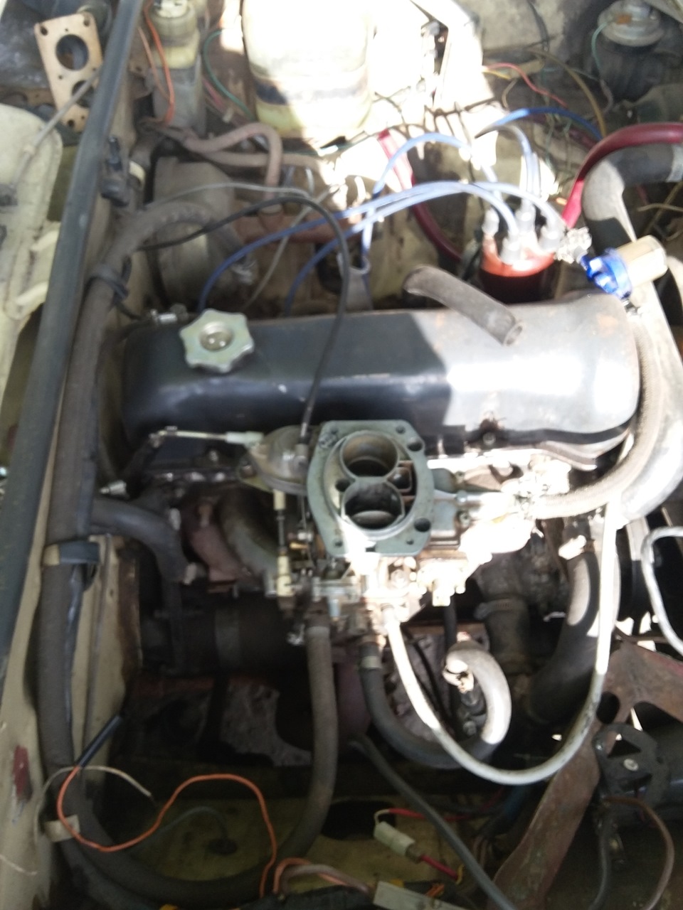

Жиклеры засраны, уверен на 95% Карб снимать не обязательно. Достаточно снять верхнюю крышку. Не перепутай жиклеры местами. Сначала все оботри, а потом по одному выкручивай, продувай и на место
ещё как вариант поплавок, ремкомплект менял же?зацепил поплавок, начало заливать.Не сильно конечно в этом силён))))но похожая проблема была и было у меня лично из за поплавка, полез туда по незнанке))))

сними карб, почисть жиклеры, канилы, замени мембрану, проверь иглу\уровень, почисть сеточку.
к карбюраторщику надо
проверь метки коленвала распредвала сопадают(но скорее всего карб шалит)
с пророком согласен. начни с этого. скорей всего порвана диафрагма.
Ремкомплект купил новый
а ище при нажатии полностью на газ из карбешника вылетает бензин вверх
Ускорительный насос смотри, ГДС
качает нормально.что такое ГДС?
Главная Дозирующая Система, (жиклеры, эмульсионные трубки, распылители)

тебе пророк верно говорит, гдс и ускорительный проверь, скорее всего забиты каналы.
