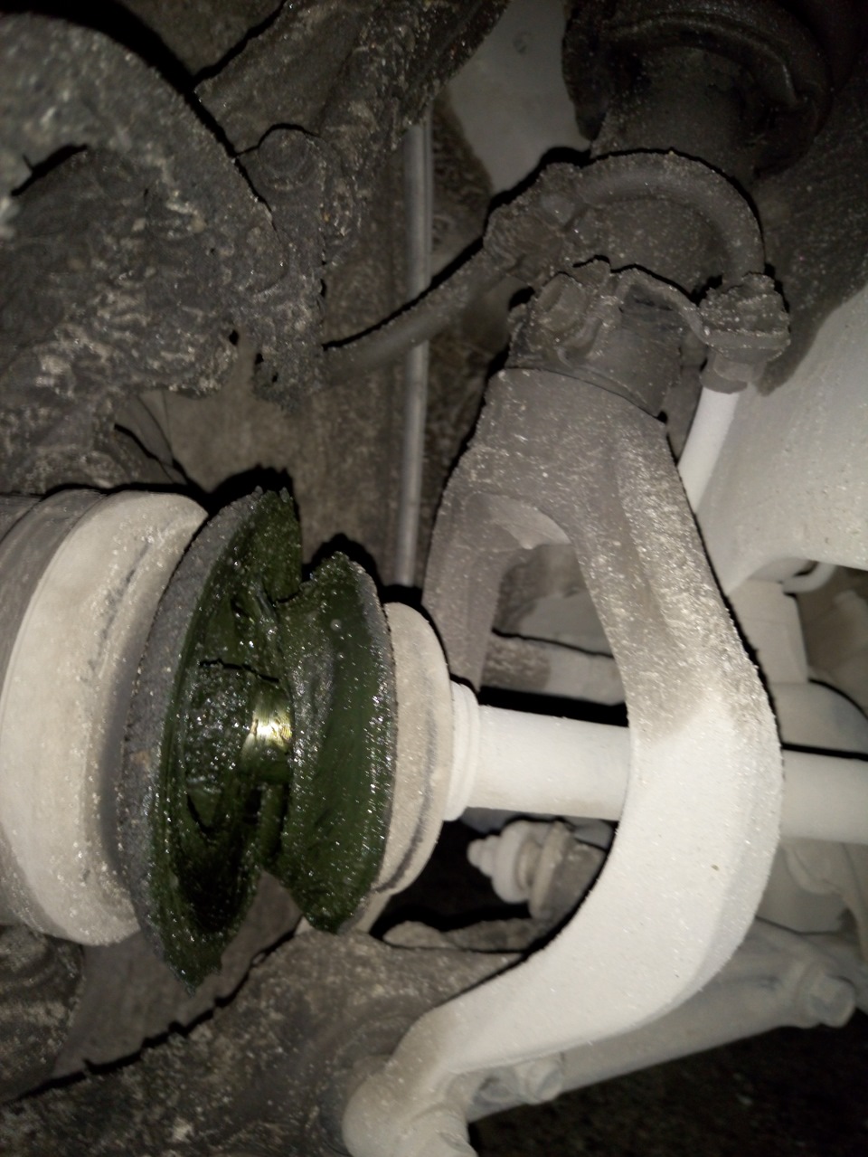

Давно не обновлял) да и обновлять было особо нечего, погода гумно, гоняться негде да и не с кем в нашем сельпо, поэтому ничего нового не происходило с последней записи. Но однако же произошло! Вернулся я значит с отпуска, машина естественно стояла больше двух недель, никто на ней не ездил. Все окей, завел поехал прокатиться с ветерком, слышу непонятный стук и хруст со стороны правой гранаты…думал может колесо трет обо что то…вывернул колесо, свечу фонариком а там вижу такое чудо
Вот это прикол) всегда следил за состоянием пыльников, нареканий не было. Вообщем пошел искать новую гранату, по каталогу выдает только оригинал за 16к (привода у меня от Spec96). Спросил на тиграклубе у Nicodim79 где как и что, подсказал что подходит гранаты и сам привод от HR-V, ну собственно и заказал сразу какой то неоригинал на емексе от нее…не знаю конечно сколько проходит, но это скорее ради эксперимента, если будет хрустеть закажу с распила привод целиком. Как поставлю отпишусь подошло или колхоз)

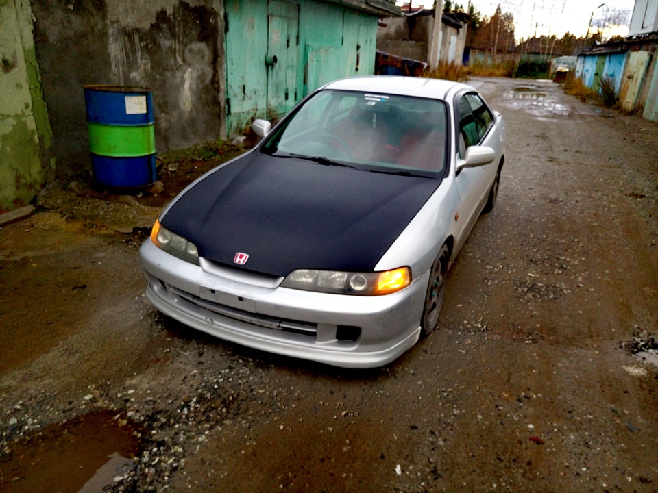

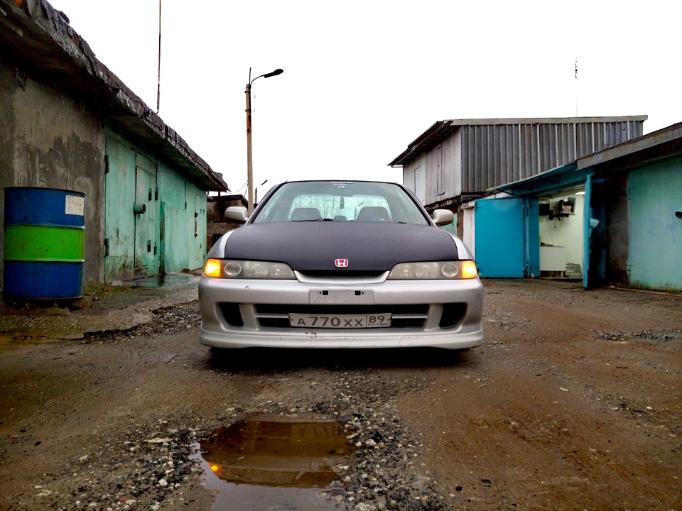

Кстати забыл запилить, еще летом воткнул габариты аля usdm от сивика америкоса вроде…как всегда думал все болт он, че там заказал оригинальные патроны (33302-sr3-a01) и лампы двух контактные, поставил и поехал…ага, буй там! Пришлось немного "доработать напильником" патроны потому что в пазы японских фар не хотели лезть, ну в итоге без колхоза не обошлось, хотя сделал все аккуратно и все работает как надо, фотокарточки прилагаю

патрон под безцокольную лампу?
Ну лампа такая же как и обычный поворотник хондовский, толко двух контактная, номер не помню, поищи в гугле
понял, а я хочу избавиться от всех цокольных ламп в машине надоел не контакт и прочая хрень буду искать патрон под без цокольную лампу

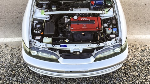

Лампы в ксеноне не менял в родном? А то у меня перегорела одна, я офигел сколько там откручивать надо и подлезать не удобно!
Лампы у себя еще пока не менял, но менял на dc5 интегре, проще фары снять и поменять
Да у меня такое чувство что здесь так же! Только что бы фару снять вроде еще и бампер нужно снимать
