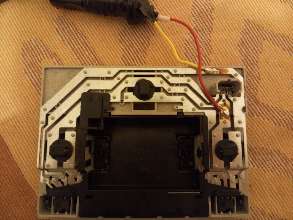

Сабж. Гнездо прикуривателя взял в Руси от 2106- оно оказалось слишком глубоким- пришлось, обозвав напильник ножовкой, так как настоящей ножовки не оказалось, спиливать сантиметра 2, чтоб в гнездо влез родной источник питания рега. Все остальные телодвижения уже много раз описаны и показаны в картинках у многих жителей данного сайта.
Завтра запихну все в тачку.

р запилил через такую приблуду, а радар напрямую!
www.dx.com/p/12v-to-5v-dc…upply-184025#.V39cl2fr2Uk
Причем ничего не паял, а воткнул концы проводов в электрическую колодку которой подключается плафон (просунул скрученные косичкой провода и защелкнул разъем — держится как будто так и былО)
Места там достаточно много. Но я бы не грузил слишком много на плафон. Нужно посмотреть на сколько там преды стоят. Да и к тому же машина шибко умная- решит что слишком много жрет плафон- возьмет и отрубит.
интересно, а тройник туда влезет (между обшивкой крыши и самой крышей)?
У меня туда свободно влезла вилка антирадара, в нее вставлена вилка регистратора и два мотка толстых проводов. Думаю тройник тоже влезет
