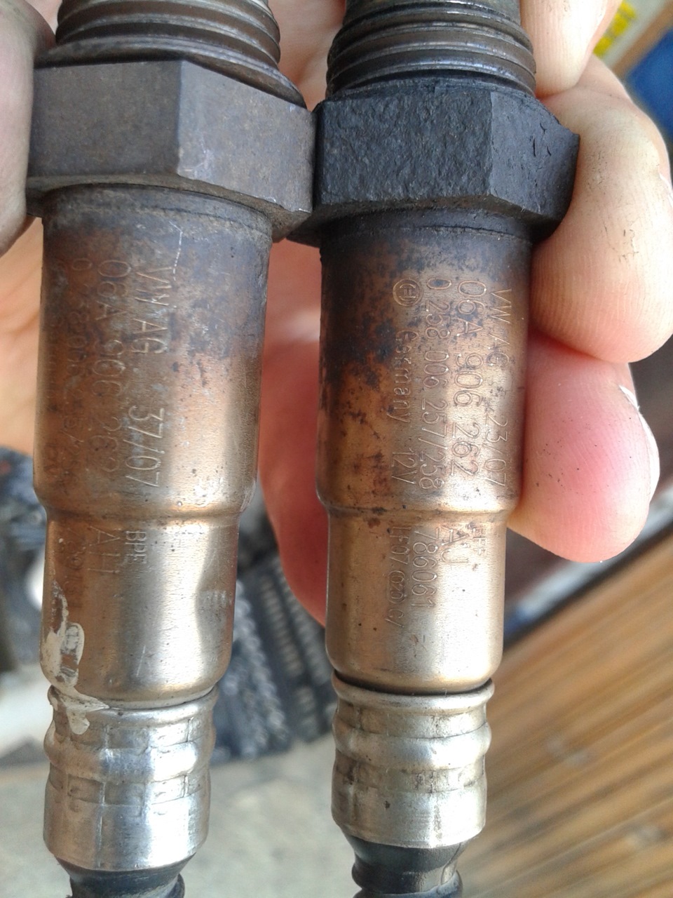

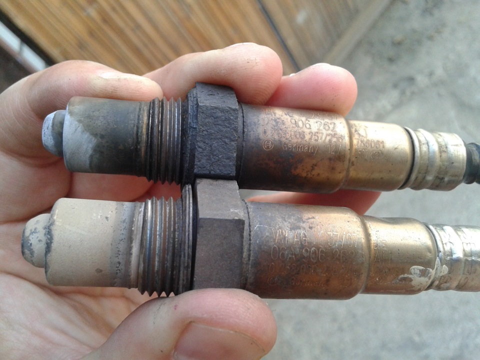

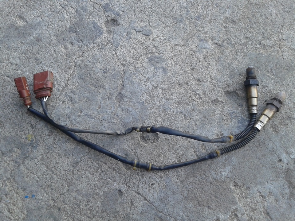

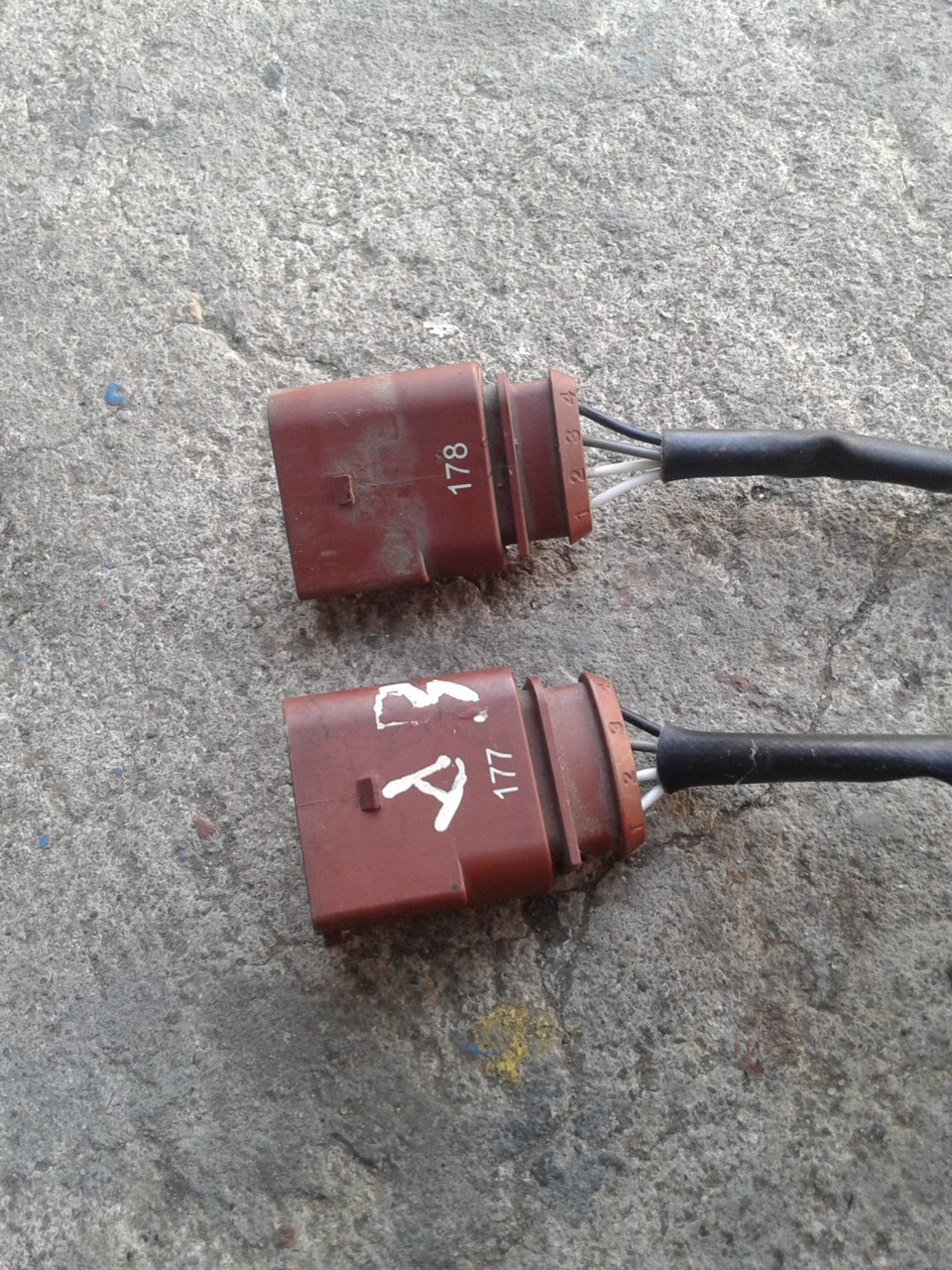

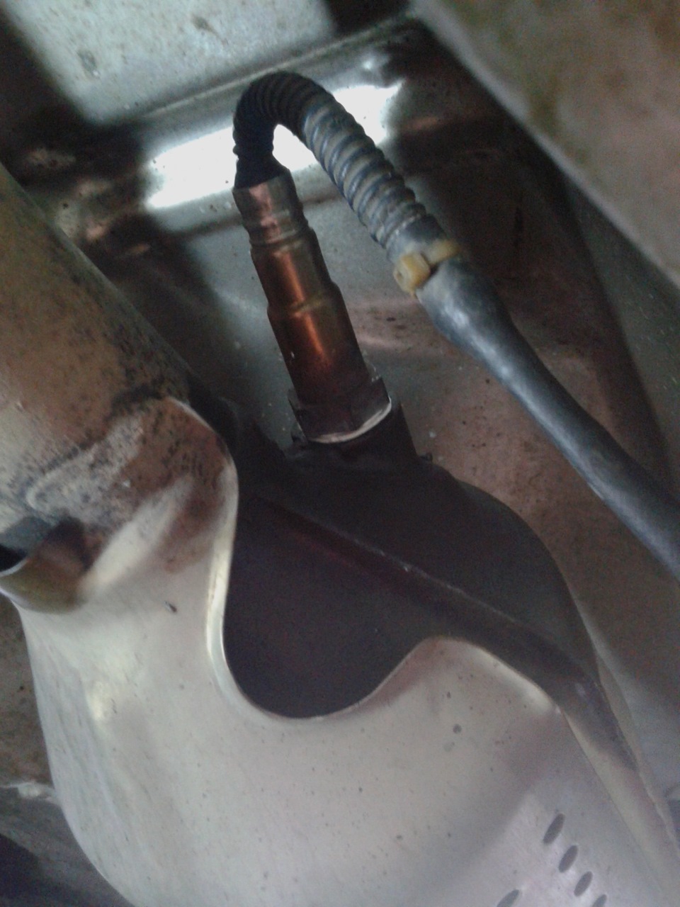

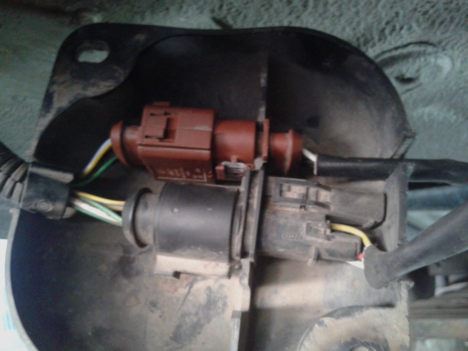

Собственно, компьютер показал ошибку второй лямбды (обрыв цепи там как-то). Проверил контакты — вроде все целые. Посмотрел цены на новые 1200 грн и выше. За что, непонятно? Нашел Б.у с Сеата Кордобы 2.0, фишка такая же, длина идентична, номер отличается на одну букву в конце 06А 906 262 AH ( 06А 906 262 AJ). Цена 200 грн. Рискнул. Продавец точно не знает, сколько прошла машина. Сказал, что рабочая, а это — главное.
Поставил, стер ошибки, в сервисе сказали покататься, потом подъехать еще раз продиагностировать.
Изменения: расход тот же, тяга та же. Единственное, на холодную мягче работает, не тарахтит как запорожец. Это пока все изменения за 2 дня, еще что-то появится — напишу.

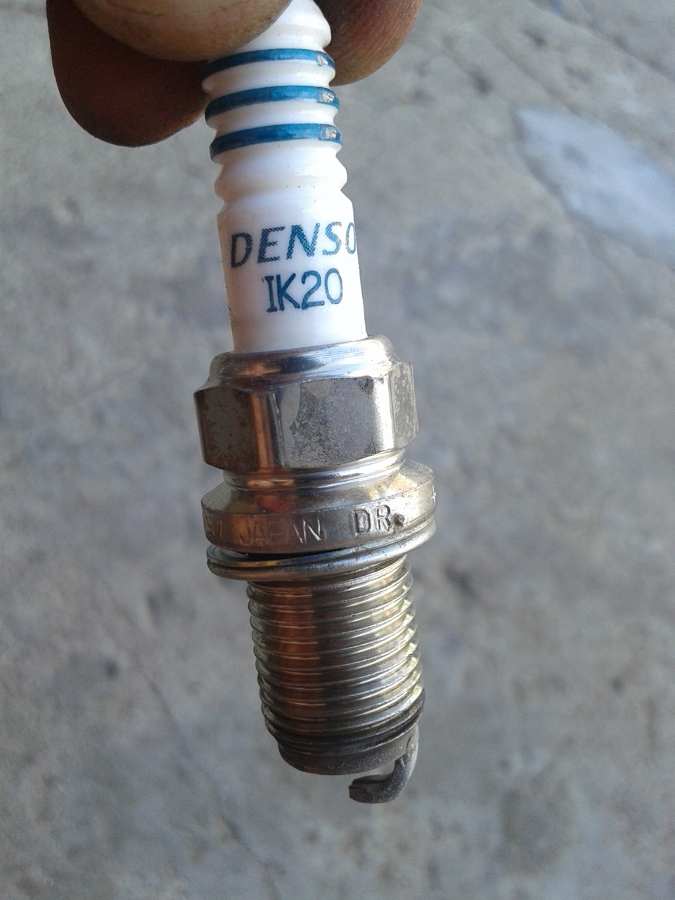

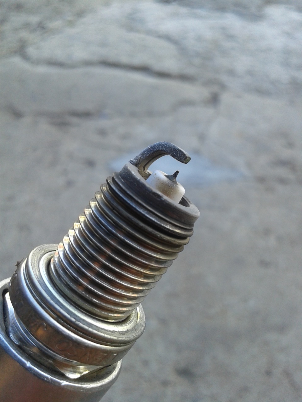

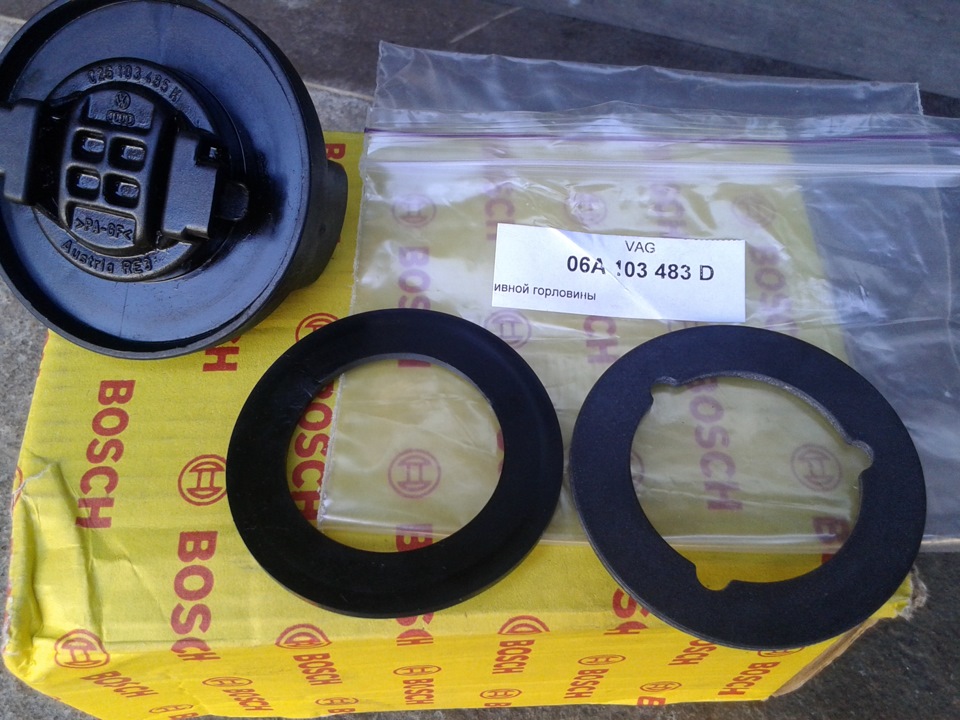

Также заказал прокладку под маслозаливную горловину оригинал 72 грн 06А 103 483 D, чтоб все было сухо под крышкой. И проверил состояние свечей зажигания DENSO IK20 после пробега 7 тыс — как новые, что не может не радовать!

Эта прокладка не под крышку заливной горловины а под саму горловину, поэтому у нее три выборки на внутреннем диаметре
Прикол))
RR3D
кстати держит нормально
я кстати пробовал менять эту прокладку… не помогло, все равно сопливило. Наверное крышка сама устала, За стоимость этой прокладки поставил крышку swag сразу с прокладкой, все огонь, сопливить перестала
Еще не смотрел у себя. Может тоже так сделаю
