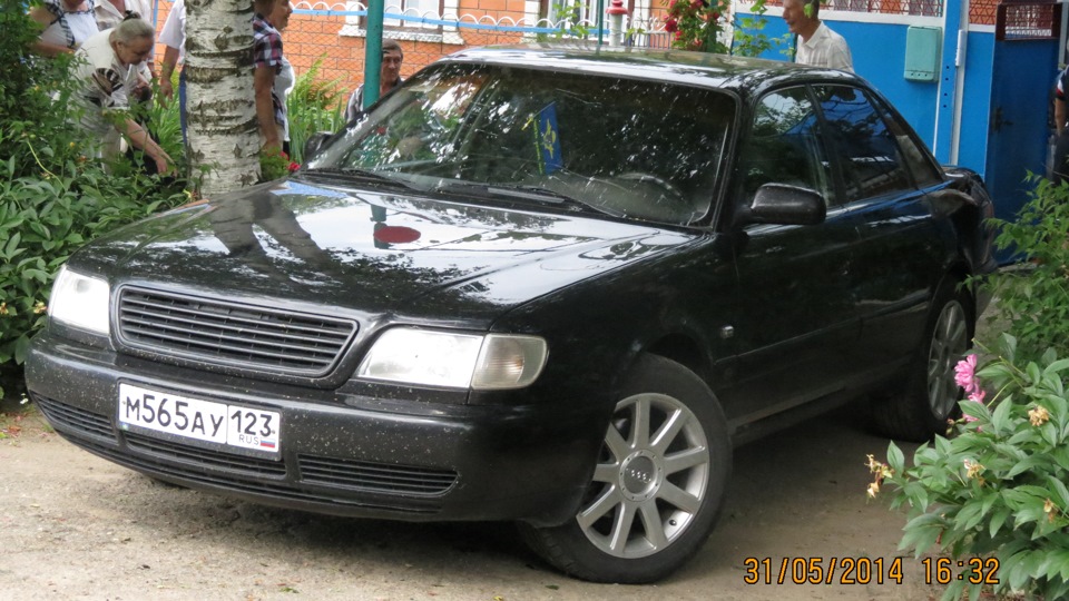

Не прошла аудюшка и 3000 км после полной капиталки двигателя, и вот опять. Едем с женой она впереди на ауди я неподалеку на газеле, скорость не более 80 км, и в итоге жена включает аварийку и на обочину, я останавливаюсь, выхожу и сразу слышу грохот из двигателя, заглушили, сразу на трос и на прямую к мастеру который делал капиталку.
В итоге вскрытие показало что провернуло вкладыши, у меня соответственно нет слов — мастер в отказ — не мой косяк и т.д и т.п. Во вторник поеду общаться с мастером лично, до этого разговор был только по телефону.

Только приехал от мастера, от вкладыша ничего не осталось, долго с ними ругался, но вину не признают, якобы не понятно почему это произошло, причину не выявить-может и масло, может и брак вкладыша и т.д. типа вези запчасти мы пока посмотрим в каком состоянии колено, и за работу типа 10000, ребята ваще обнаглели, пока ни на чем не сошлись, но машину уже разобрали.
Что значит мы не знаем?
Твой главный довод — "Ты разбирал мотор, ты проводил дефектовку, ты говорил что нужно менять, а что менять не нужно, я все предоставил и т.д. В конечном итоге мотор вклинил в результате того, то ты не досмотрел неисправности в данном ДВС"
Вот и итог, вроде согласились на бесплатную работу, и вроде как выявили виновника торжества — шатун, т.к при первом залете и при втором, жопа пришла одной и той же шейки коленвала, но при первом разборе мастер утверждал что шатуны в норме и менять их не надо в итоге поставили старые…
Сегодня забрал колено, думаю поеду на проточку, в итоге колено на метал… можно конечно рехтануть старое, но нет гарантий… Кстати заехал узнал стоимость новых шатунов — 67000 в течении 30 дней АХРЕНЕТЬ! Поехал на разбор предложили по 1500, так же предложили ДВС в сборе без головы -17000 вот сижу думаю, то на то и выходит только в старом то моем ДВС поршня новая стоит…
я думаю самое умное это поменять колено с шатунами …
мастер просто не калибровал шатун а такие вещи после стучания надо проводить по любому и калибры эти есть только у тех кто точит колено в простом сервисе редко когда они могут быть …я сам работаю на себя в своем гараже …и даже когда 2109 стуканет всегда вместе с коленом везу шатуны на калибровку и поверь мне из 100 возимых мной шатунов около 10 были нормальными …калибр это тот размер нижней головки шатуна без вкладышей.затягивают шатун без вклдышей. как положено динамометром . и потом вставляя калибр смотрят…
