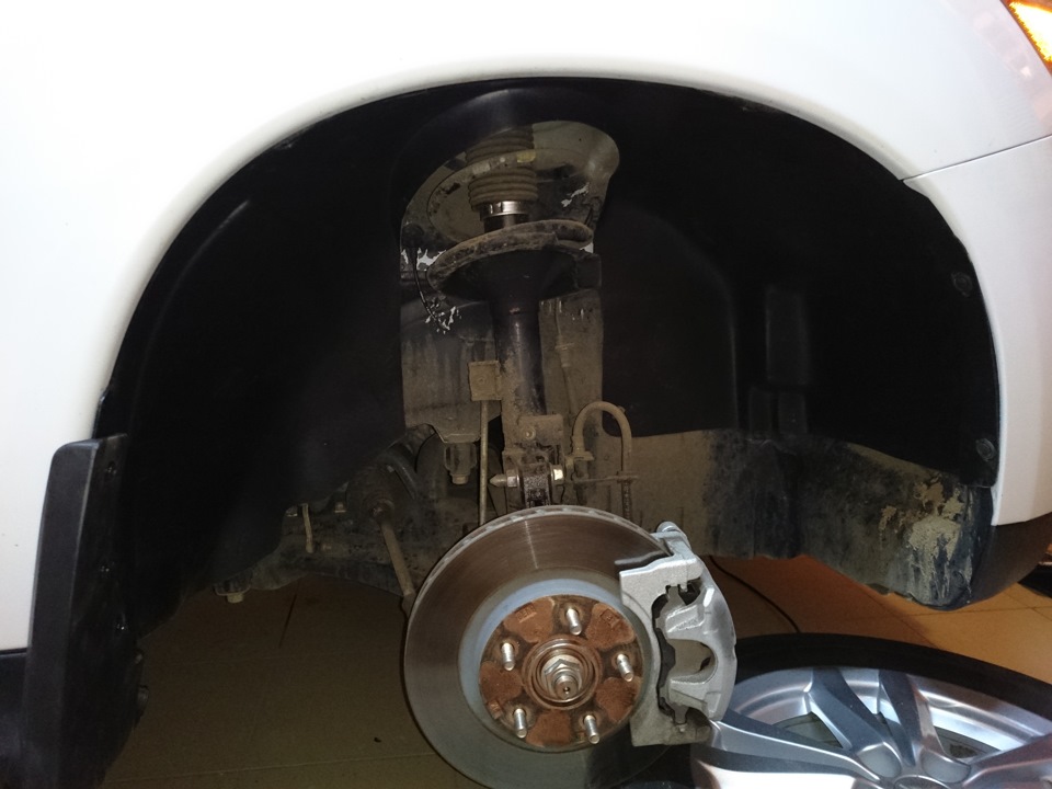

Странно но на ASX совсем нет подкрылков, спереди что-то подобное есть, а сзади нет вообще.
Как следствие все говно с дороги летит под капот, шум от песка и камней раздражает. Отмечу что на рестайлинговых ASX шумка лучше чем на дорестайлинговых, но все равно 80% шума идет из колесных арок.
Итак были куплены локеры производителя Новлайн и предварительно прошумлены STP на каждый подкрылок ушло по 1 листу вибры, затем установлены на машину.
Сразу скажу я промудохолся пол ночи и осилил установку только на переднию ось. С шумкой особых сложностей нет, греем феном и прикатываем валиком к локеру. Самое веселое у меня началось когда я начал откручивать колеса )))
Колеса какой то молодец прикрутим пистолетом от души, не представляю как бы я их снимал на дороге. Я даже начал думать, что я их закручиваю, а не откручиваю, каши кажется ем нормально, но открутить колеса не мог, очень боялся сорвать шпильки, уже было опускались руки, но вдруг удача одна гайка поддалась, а затем и все остальные. При попытке открутить гайки заднего колеса, удалось даже провернуть колесо на месте на не подомкраченой машине. Второй мой просчет, я не взял с собой шуруповерт, а отверткой прикрутить саморез который идет в комплекте с локером к кузову невозможно!

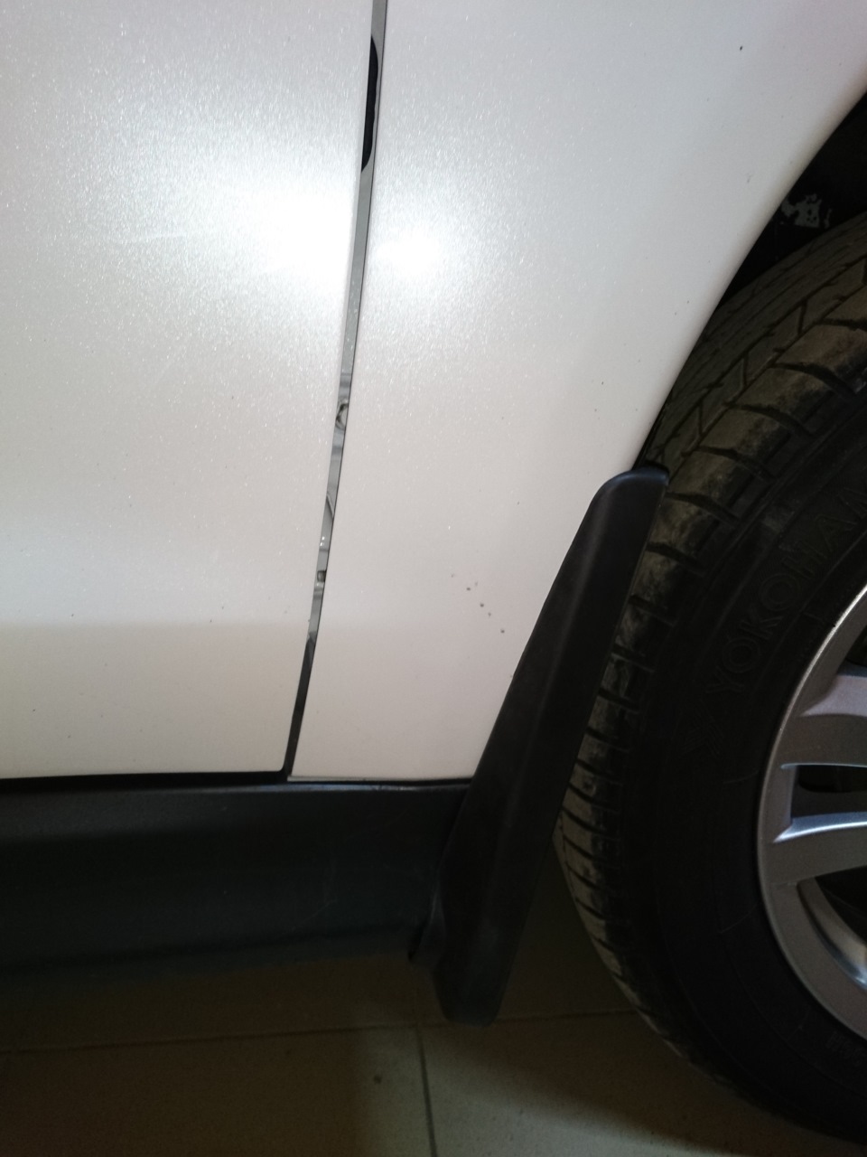

Брызговики монтируются на 4 самореза, те что были в комплекте заменил на аналогичные но чуть большего диаметра.
Задние пока не осилил, но уже скоро ))
