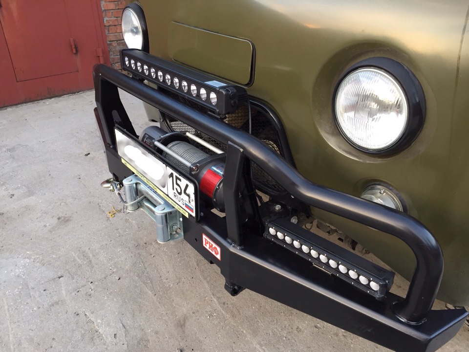

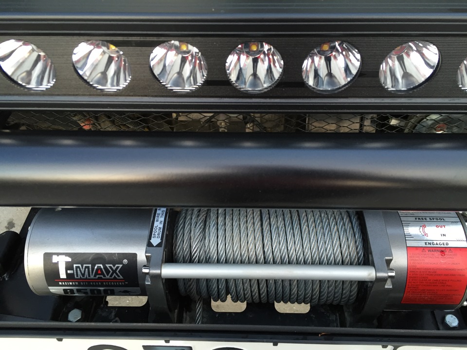

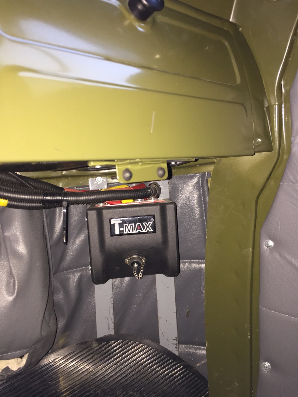

Лебедка T-Max 8500, была куплена в замен спрута который не подошел к бамперу РИФ. Подключение с блоком соленоидов на сомой лебедке и по штатной схеме труда не составляет, но мы пошли другим путем, блок соленоидов нужно было поставить в салон, и поставить экстренный размыкатель плюса.

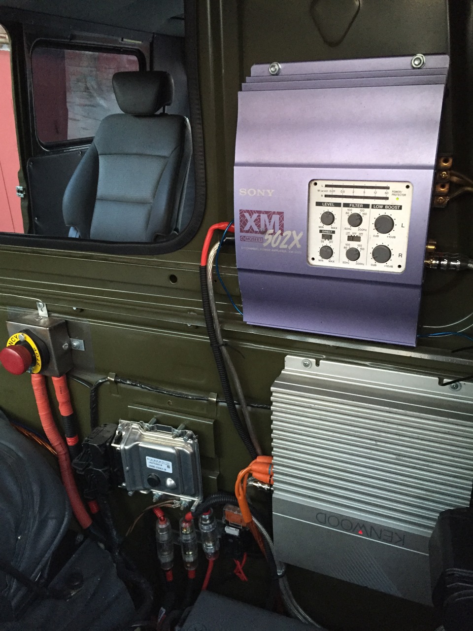

Место под блок управления было выбрано возле правой фары, установили на кронштейн, размыкатель плюса возле аккумулятора. Проводки той что в комплекте не хватало, докупили что нужно, все протянули в защитных гофрах и термоусадке. Результат порадовал, все удобно, лебедка тянет как надо.
