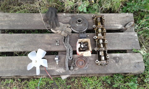

Ребят подскажите нужна помощь! Двигатель стал работать на звук как дизель, слышны стуки, цоконье, стали сильно звенеть пальцы при полном газе, пробег 120000. На холодную еле заводится, еле схватывает. Может цепь пора менять?

В сервисе сказали что "сделали" регулировку тепловых зазоров( клапанов) но на самом деле это может звучать как "попытались" и эффект может быть обратный, мало знать теории нужна ещё результативная практика — могли поджать клапана, или регулировать без учёта выработки шеек кулачков на р\в, не правильно выставить ВМТ или метки тактов во время регулировки…
Стандартные процедуры делали?
Подтянуть цепь
Отрегулировать клапана
Проверить плотность всех соединений выпуска
Да все это сделано
