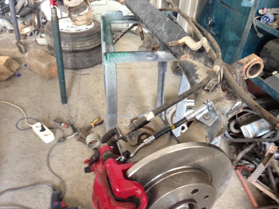

молодцы конечно, но вот можно было бы заморочиться с задней независимой подвеской от того же хендая, на разборке стоит копейки, а прирост в управляемости дикий

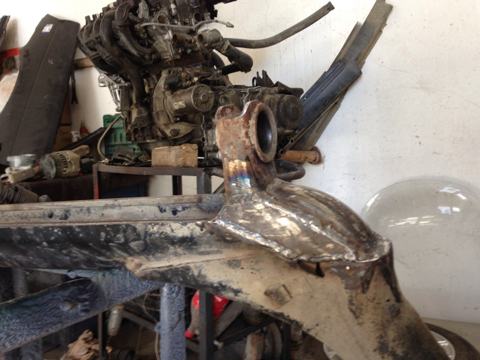

зря одна в одну балки засунули, изначально не разглядел. можно было только восьмую балку оставить ? Даже она одна будет излишне жесткой. Со временем в кузове крепежные места очень быстро раздолбит ( как у меня было на 21083).

На солярисе сзади балка стоит
а на акценте многорычажка)

А чего полностью вместе их не проварили, повести тогда может или нет смысла и так крепко? И входит одна в другую без проблем?
Правильно ли я понял, у Вас ОКОвская балка "находится" внутри ВАЗовской?
Да все правильно поняли
А для этой "свадьбы" использовался какой либо кондуктор или стапель?
Хитро!
Это же и играет некую роль стабилизатора. Правильно?
А зачем тормоза то правый с левым соединил (трубки) если ручник механический ? По идее два контура по диогонали должны быть.
