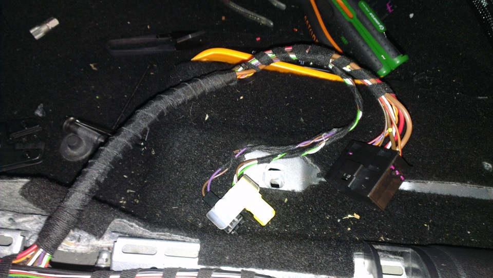

Есть конечно нюансы, салон б/у, от того что лежал есть следы на коже(думаю со временем все вытянется), был разломан пассажирский разъем подключения сиденья, также сломаны часть заглушек на полозьях.

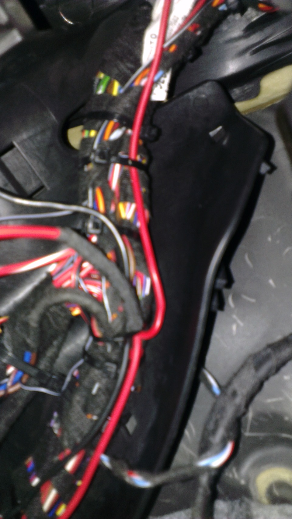

И так установка, отдельное спасибо Neo-Node за его пост об установке и кодировках.

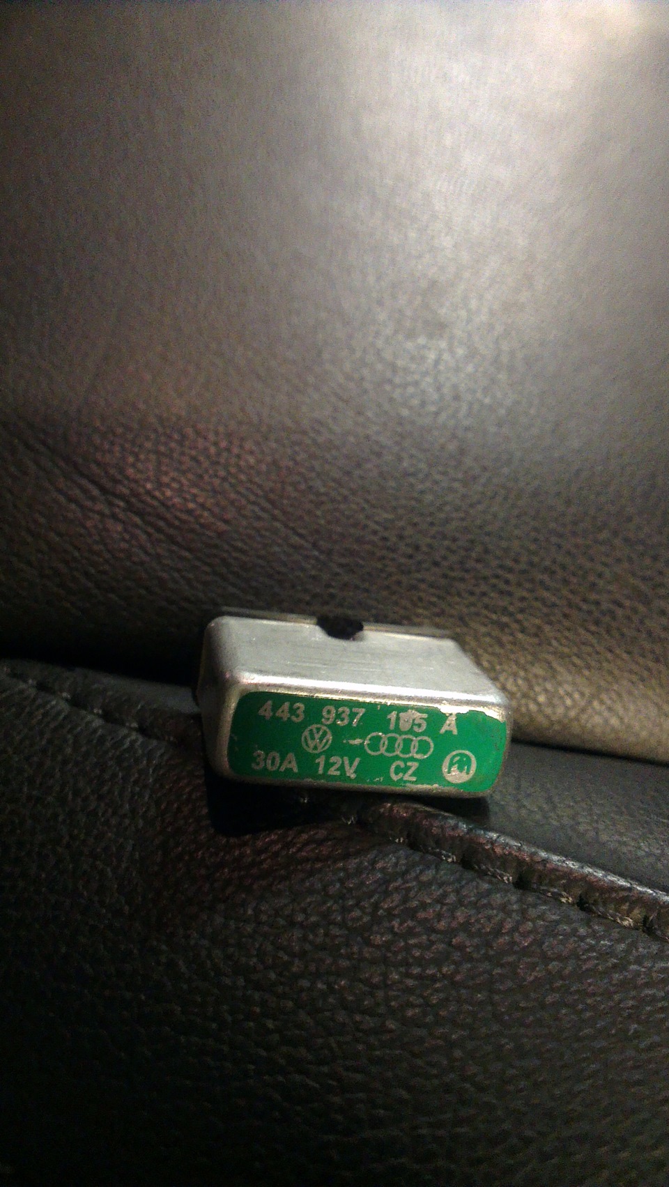

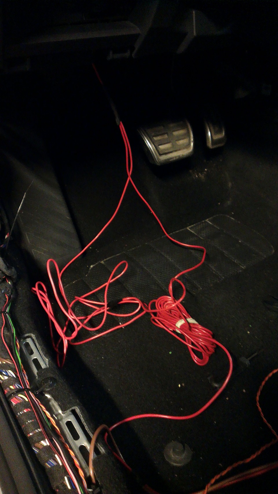

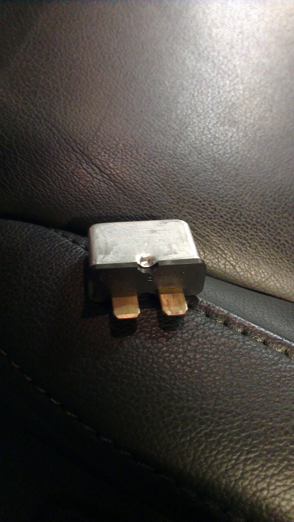

Первое что нам нужно это питание с 45 предохранителя. Обжимаем провод пином для блока предохранителей и второй провод цепляем обжимным соединителем, далее термо усадка и для красоты немного изоленты.
И хитрый предохранитель.

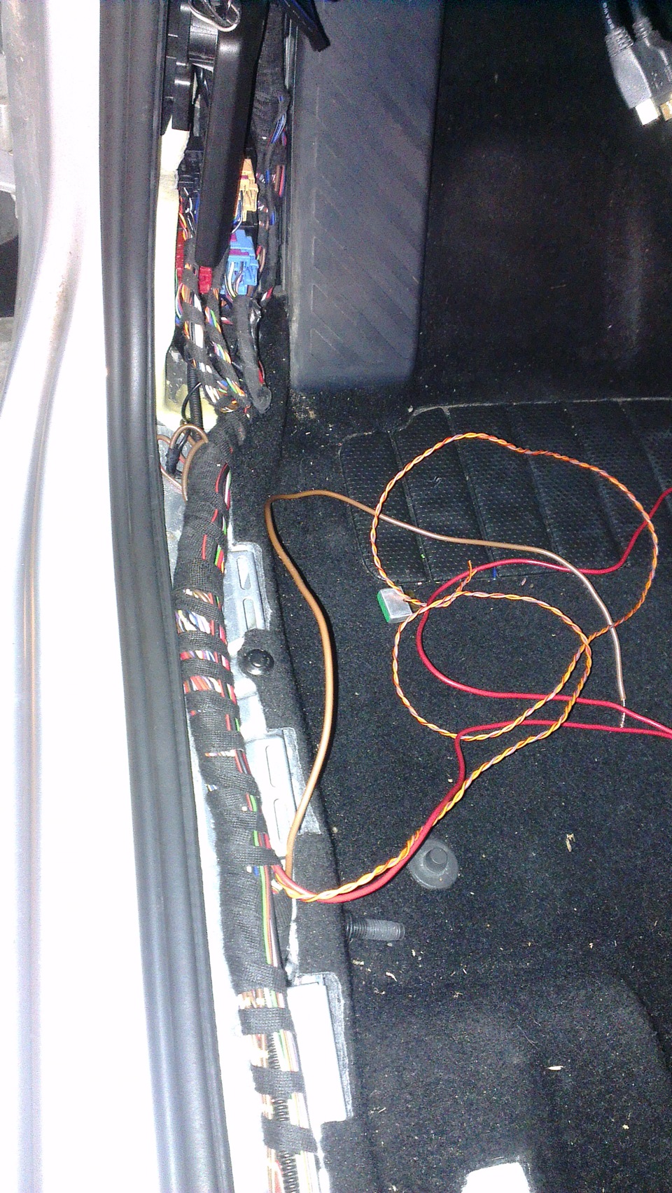

Второе это Кан комфорт, его я брал с разъёма водительской двери. К проводам цеплялся также обжимным соединителем.
Самое муторное убираем проводку в основные жгуты.

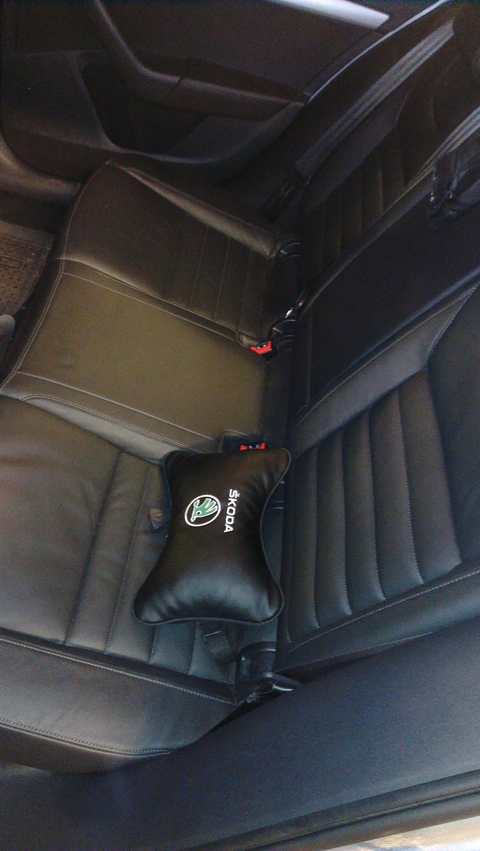

Обжимаем пины для разъёма и вуаля все работает!
Используемые материалы:
Предохранитель 443937105A — 1шт.
Пин для блока предохранителей(провод 2.5 квадрата) N90732703 -1шт.
Пин в разъем под сиденьем (провод 2.5 квадрата) N10319203-4шт.
Пин для кан, разъем под сиденьем N10318905-4шт.
Материчтая изолента 000979950
Шайба по обжим
Обжимной соединитель
Провод красный сечение 2.5 квадрата — 10 м.
Провод коричневый сечение 2.5 квадрата — 5м.

оно стоило того, чтобы найти деньги, а щас вообще цены космос на салон
Непонятно куда и к чему и какие провода подключать каншины…
Уже переехали в кожу, вместе с активными подголовниками.
Подлокотник остался в тряпке?
и память работает?
Работает!
