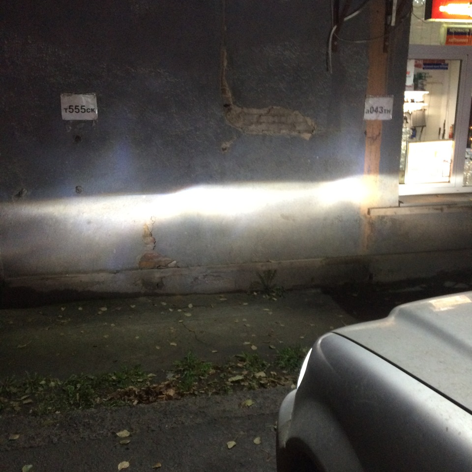

В итоге получилось вот что — внешний вид, как по мне, изменился сугубо в лучшую сторону, что не может не радовать:
На ночных фото отчетливо видно, что при освещении фарами поверхности дороги и/или забора присутствует четкая свето-теневая полка, и это именно полка, а не галка, что в свою очередь гарантирует защиту всех участников ДД от ослепления моим светом, а мне комфортное и безопасное управление авто в темное время суток.

Фото "галки" в студию! ))) Если не сложно.
Как только стемнеет, смогу сделать)
ОК, чисто ради интереса сравнить с моей
Добавил фото галок, извольте полюбопытствовать)
Спасибо! У меня такая же. Все что хотел увидеть-увидел. Вот только по наблюдениям, на штатном ксеноне новых авто, она выглядит немного иначе. Кстати, а корректор в фарах имеется?
