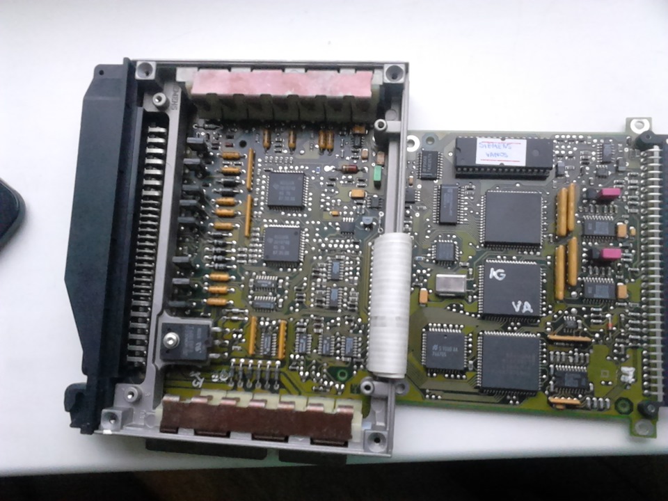

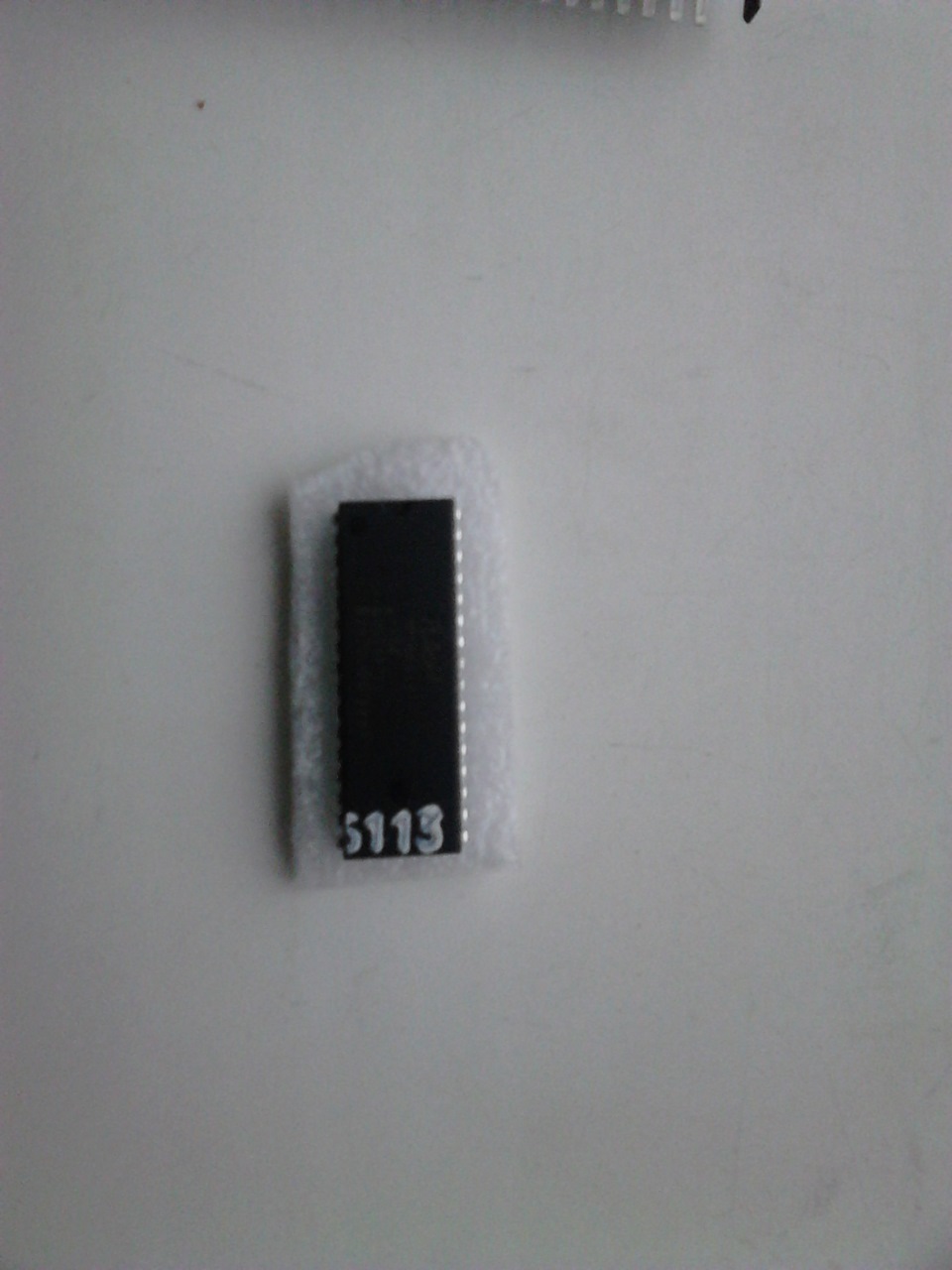

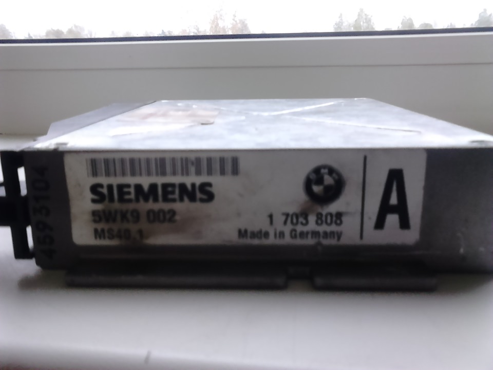

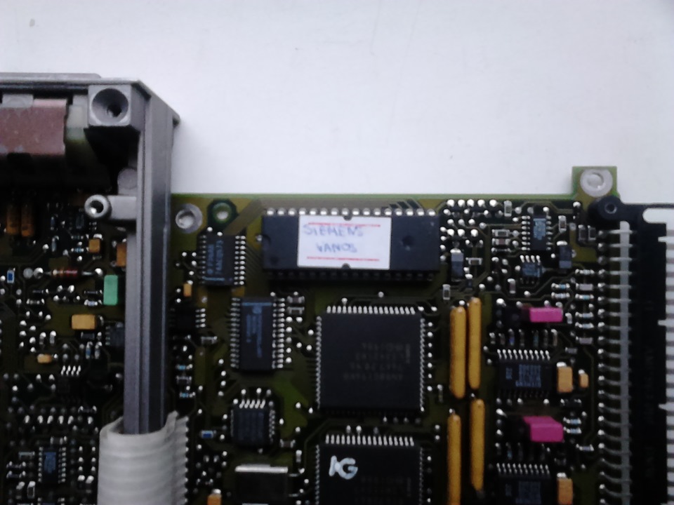

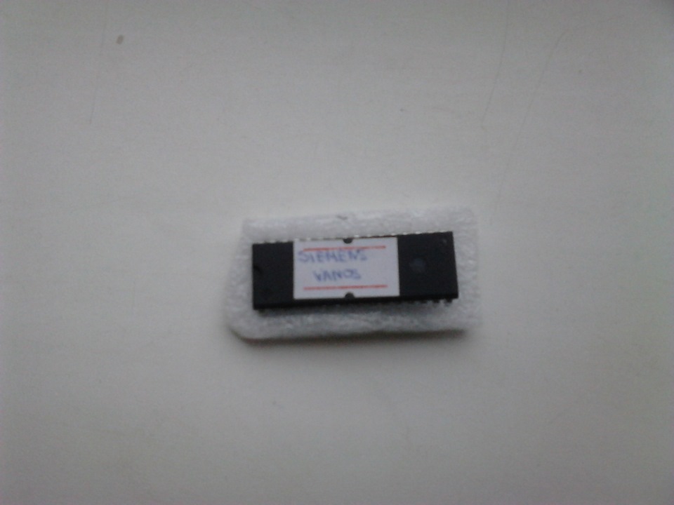

Всем привет, и так примерно недели две назад наткнулся на ролик где чувак устанавливает чип на сименские мозги на м50, решил узнать что да как, написал на почту, тот скинул свой ватсап или как его там, все узнал у него, цену естественно, решил попробовать его так лямбда не работает, а все у кого сименс в курсе сколько она стоит, кроме оригинала или vdo работать не будут.
Сам парень живет в Казахстане, город Павлодар, проблем в этом не увидел, отправил он мне почтой, дошло за 1.5 недели, что даже удивило, как быстро работает наша почта России.

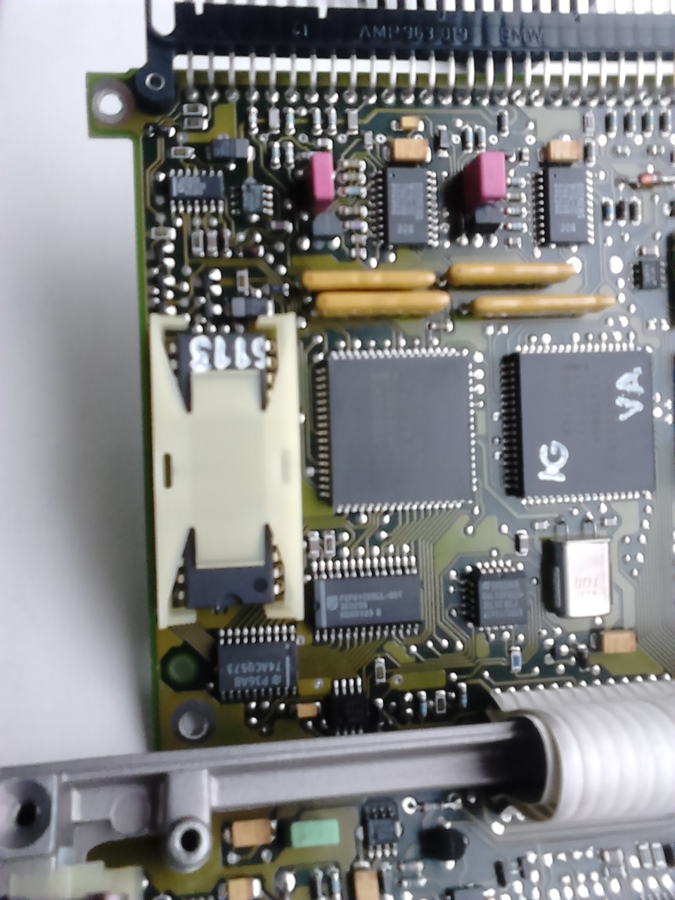

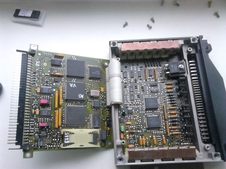

Буквально час назад установил чип, старый естественно оставил. менять трудного ничего там нет.

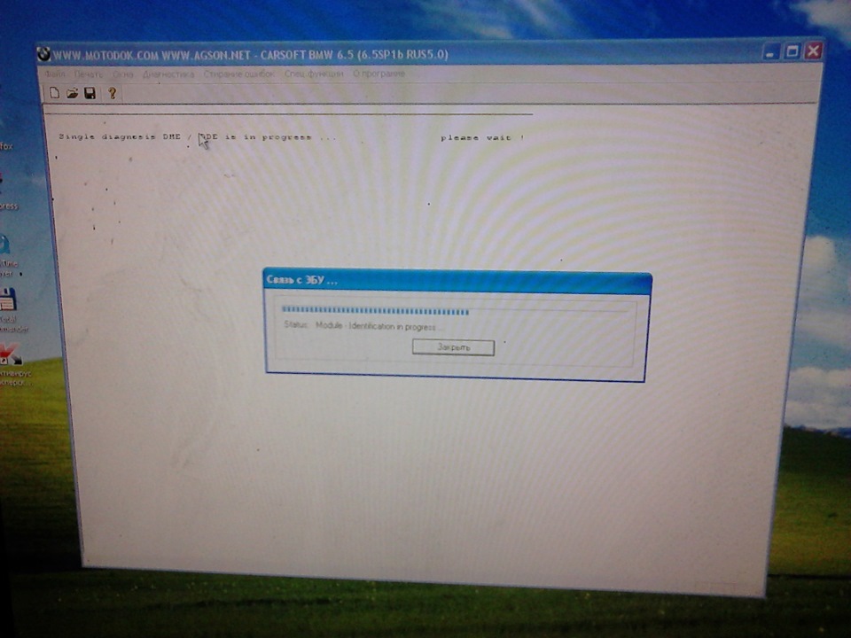

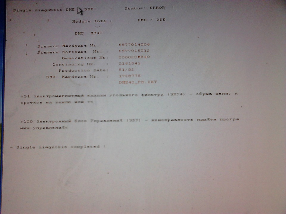

Ну да ладно теперь работает или нет, да работает, после установки чипа изменилась отсечка на 7500, до этого была на 6500, ошибка лямбда пропала, стало шустрей это не миф и я не выдумал заметил сразу же как только отъехал от дома, хотя верил с трудом что она станет по шустрей, да и надо мне было только чтобы ошибка лямбды ушла (что она и сделала), сразу после тест драйва в своем поселке поехал в гараж сделать диагностику, до этого была ошибка вентиляции бака, ну это фигня, так ошибка лямбда ушла, было показано ошибка блока управления, я думаю это из за чипа показано, машина работает ровно и все работает как положено.Ну пока поездию посмотрю еще что да как.
И еще так как у меня редуктор без блока, короткий раньше 1 передача разгонялась 50 км и уперлась в отсечку, 2 передача на 90 км и отсечка, щас 2 передачи 100 может чуть больше даже, но так как я не собираюсь крутить до 7500 знаю что это к хорошему не приведет это.
Хотя до этого у кого тут не спрашивал все писали что м50 сименс не шьется, но оказывается шьется .

привет, интересно он в Ялту отправить сможет, скинь пожалуйста его номер, у меня тоже лямда умерла, у тебя м50б20 сименс 40.1?

А у тебя карсофт подключен через апаратный ком порт или через usb-com переходник?
карсофт через ком порт, через usb он работает начина с е39.
