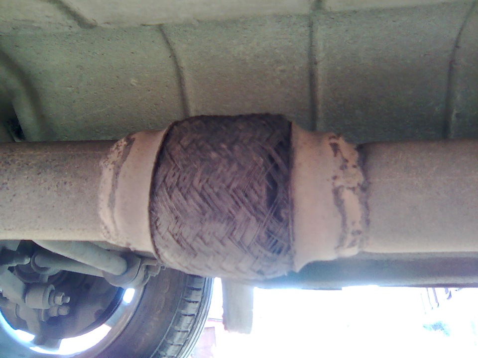

Случайно тут глянул под машину, и заметил потрескавшуюся проволоку на гофре, да фиг с ним думаю, забил на это дело, поездил пару недель смотрю трещинка расходится, надо менять((

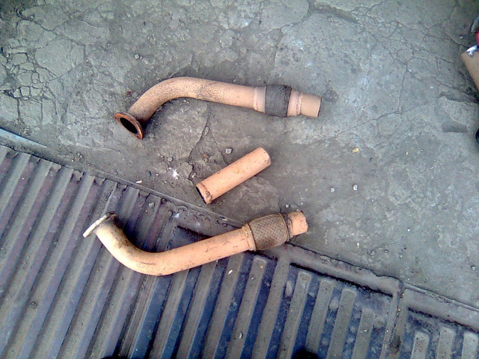

чем и занимался прошедшие выходные. Благо родной резонатор который стоял ранее выбрасывать не стал, в нем отвались перегородки от стенок и гремели, внешне норм был, стало жалко выкидывать, авось пригодиться как говориться)и пригодился)От него же и была отрезана нужная часть, а именно не стал заморачиваться вырезая гофру, заменил вместе с коленом.
Отрезал это колено от старого резонатора, прикинул к "новому" отрезал и у него эту же часть, все прикрутил на места, пометил стык как варить, чтоб не куда не сместить, все снял и обварили, глядишь поживет еще)

У тебя уже с завода гофра стояла?
да, на машинах 1.6 начиная с 08 года у всех она есть
Н-да…жаль раньше до этого не додумались
