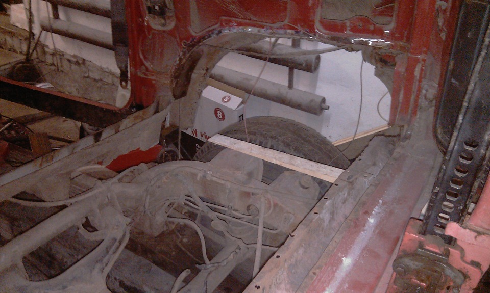

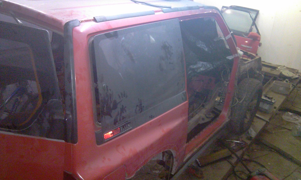

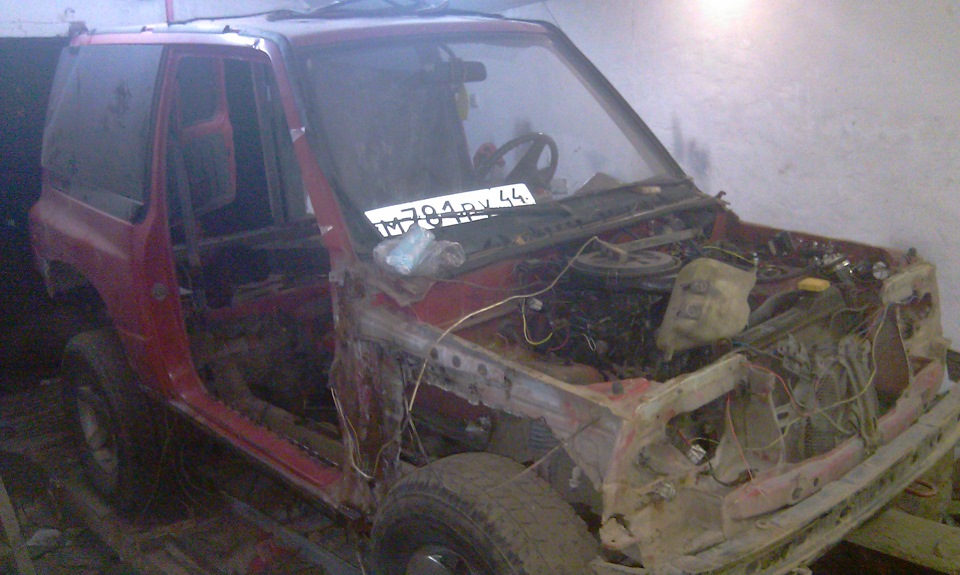

Маленький джипик Шевроле трекер, он же Сузуки Витара и еще какая то модель сузуки. 89й год. Кузов-хлам. Проще заменить, до машина редкая, найти трудно. Поэтому КР. Рама, в целом е плоха.Только задние поперечины на замену и задок рамы переваривать. На данном этапе его порезали, правда еще не полностью, нужно сдергивать кузов с рами, чтобы по уму проварить передок. ну для понятия масштабов вполне, хотя в реалии все страшнее)

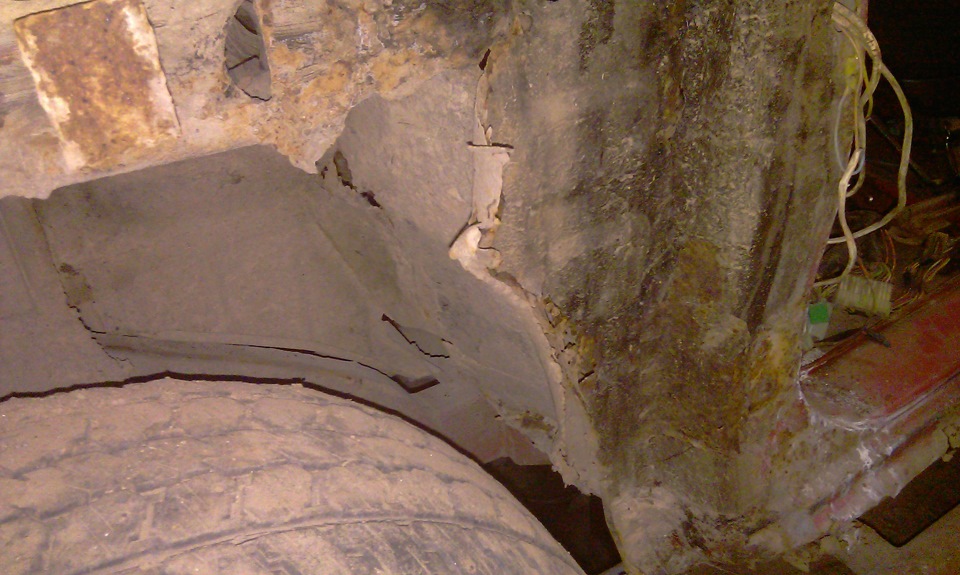

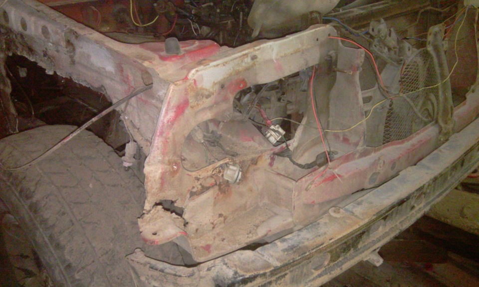

Морда справа, Рамка фары в хлам сгнила.

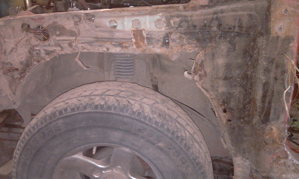

Подкапотка справа, место акб. брызговик кузова. Видно что панель под крылом отгнила от брызговика. Да и сама умерла уж). Брызговик весь в дырах.

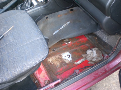

Левая сторона, арка у ног водителя. Сгнила уже давно. Прошлый хозяин просто на саморезы привернул лист из салона. Чтобы говно на ноги не летело)

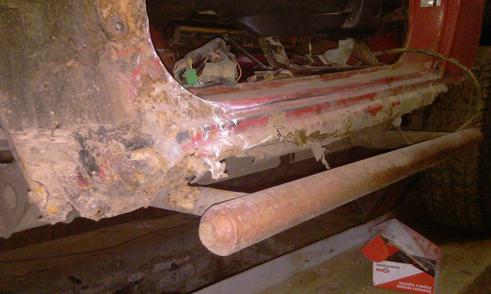

Левый порог. Правый уж срезан.

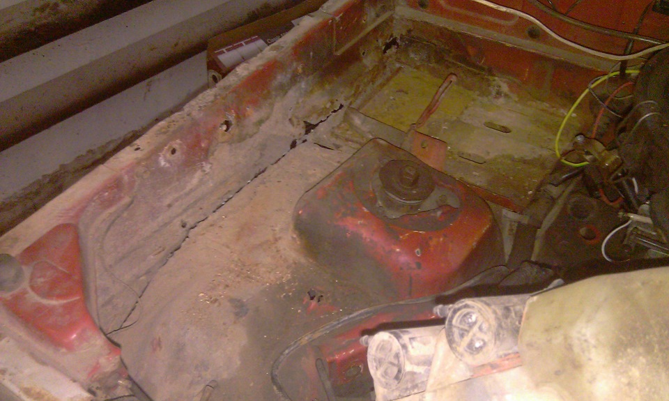

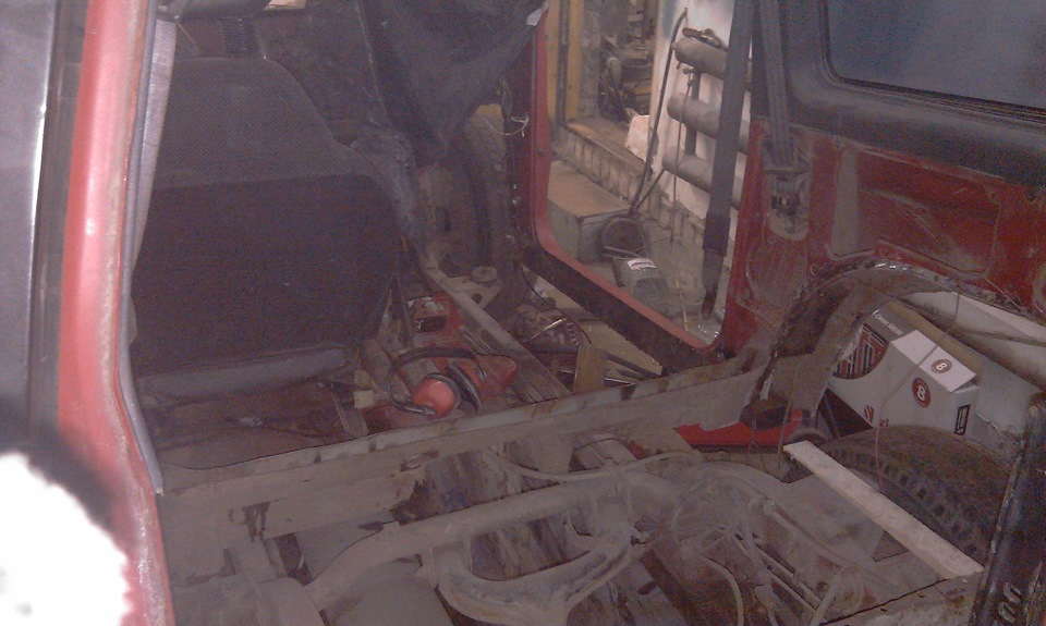

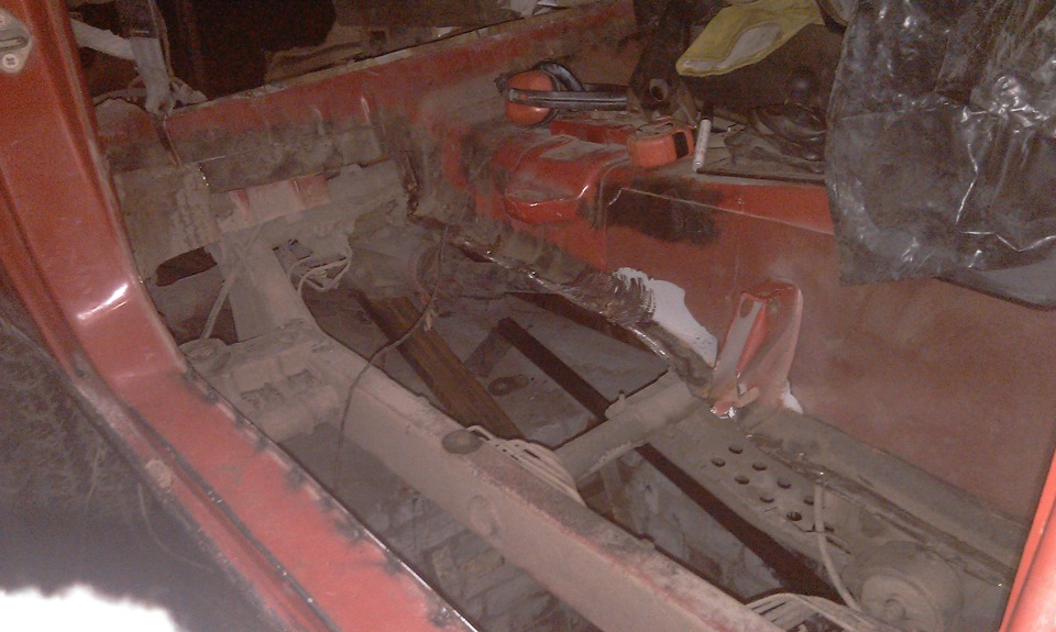

Вид сзади. Весь практически полвырезан. Осталась поперечина задняя. Больше для того, чтобы кузов не сложился). Ну пол водительский еще на месте, саморезы выкрутить и он съемный)

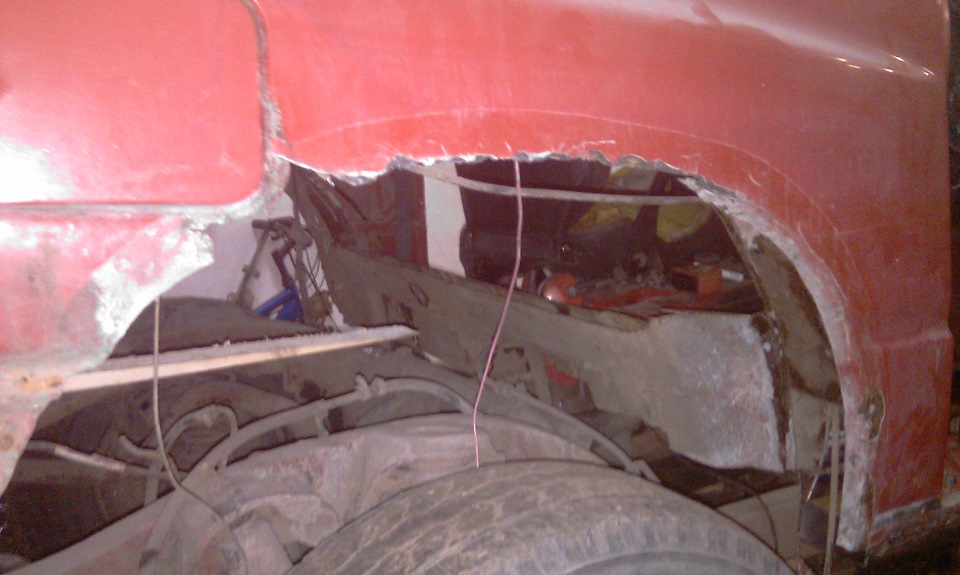

Вид на правую арку изнутри)
Правая арка колеса и крыло) Все вырезать
Вид от пассажирской двери)

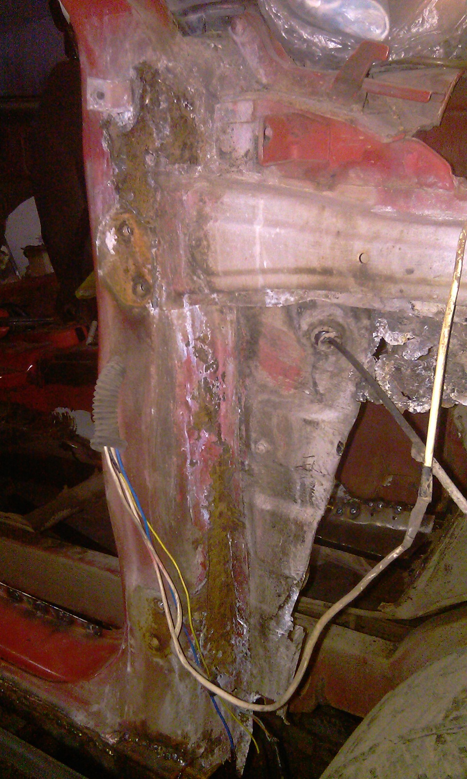

Правая передняя стойка. Накладка стойки сгнила вся в хлам. Виден усилитель стойки.

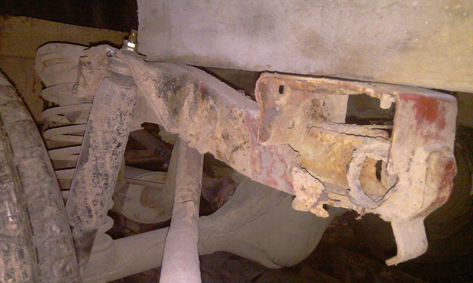

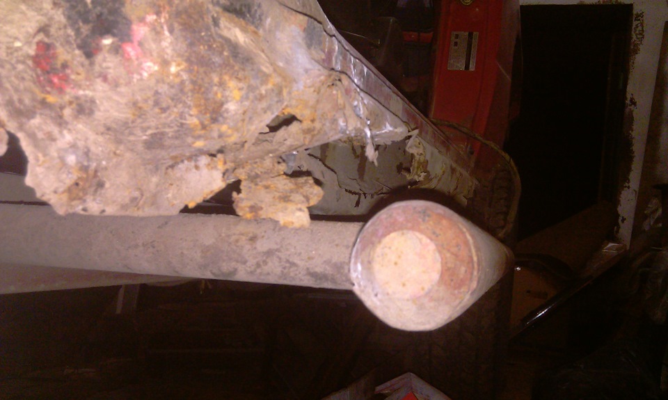

Задок рамы, из за вспышки плохо видно, но там дыры и трещина здоровая у крепления аморта. Руками она вся шевелится свободно.
