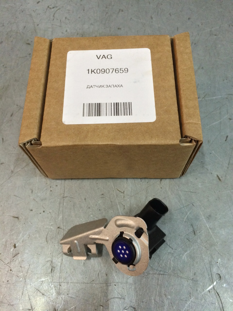

После считывания ошибок своим китайским шнурком, увидел только одну ошибку
Адрес 08: Электроника кондиционера / отопителя
Блок управления: 7L6 907 040 AJ
Компонент: CLIMAtronic R/L 4334
Кодировка: 0001020
1 неисправность:
01592 — Датчик загрязнения воздуха-G238
014 — имеется неисправность/ошибка — Непостоянно
Данный датчик отвечает за автоматическое закрывание заслонки рециркуляции воздуха.
ELSA: Описание работы датчика загрязнения воздуха G238
ELSA: Снятие датчика загрязнения воздуха G238
Почитав драйв понял что с данной проблемой сталкиваются все владельцы VAG.
Zeon83: § 54. Замена датчик загрязнения воздуха-G238!
xakerfok: П 21. Датчик G238.
Стоимость оригинального датчика 7L0907643A расстроила, но благодаря лайфхаку от xakerfok удалось снизить затраты в три раза, за что ему спасибо ;)
Заказал датчик 1K0907659 на емексе, пришел за пару дней, этот датчик устанавливается на многие авто VAG, в том числе на туарег 2011-2012.
Заменил самостоятельно, металлический крепеж снимается, в остальном датчики внешне абсолютно одинаковые.
Проверил ошибки шнурком на следующий день, все ОК.

Ключевое слово "Непостоянно" — спорадические ошибки при очередной проверке имеют свойство сами исчезать. Я их обычно чистил, и если через пару недель снова вылезали — тогда уже переходил к решительным действиям по ТОРО =)
Согласен, поспешил, можно было подождать, но в памяти были воспоминания о постах по этому датчику поэтому сомнений не было если не сегодня то завтра точно сдохнет :), тем более я не знал меняли ли его вообще за все время эксплуатации тура.
