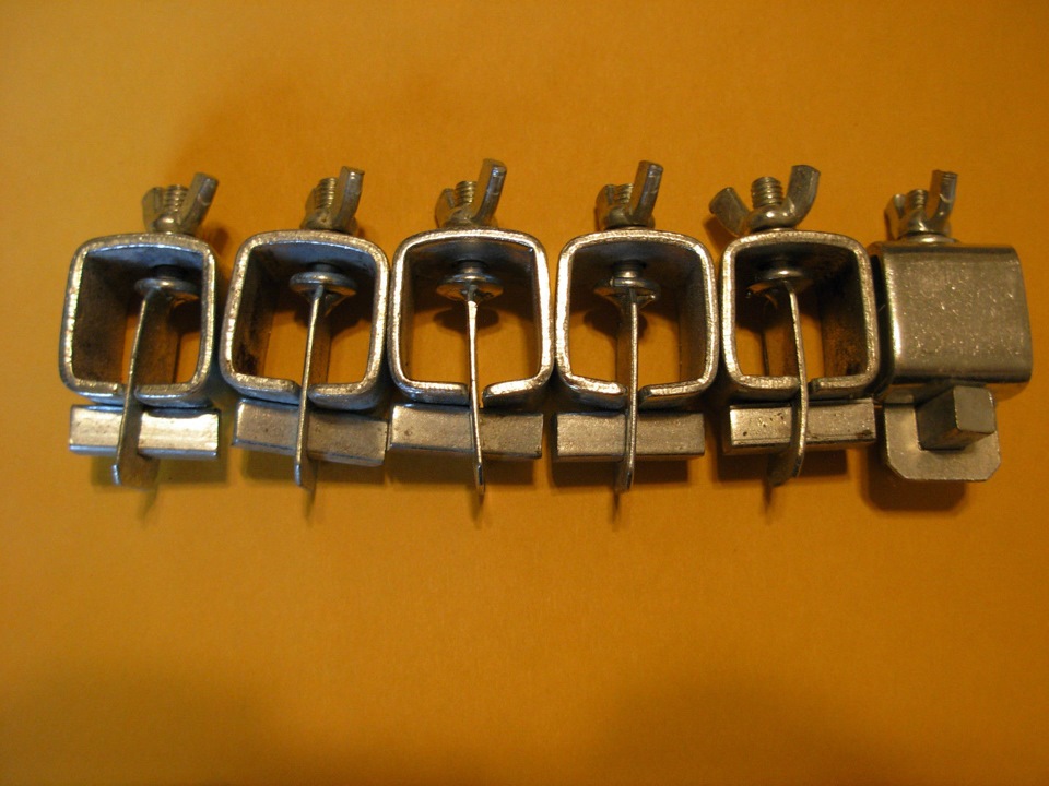

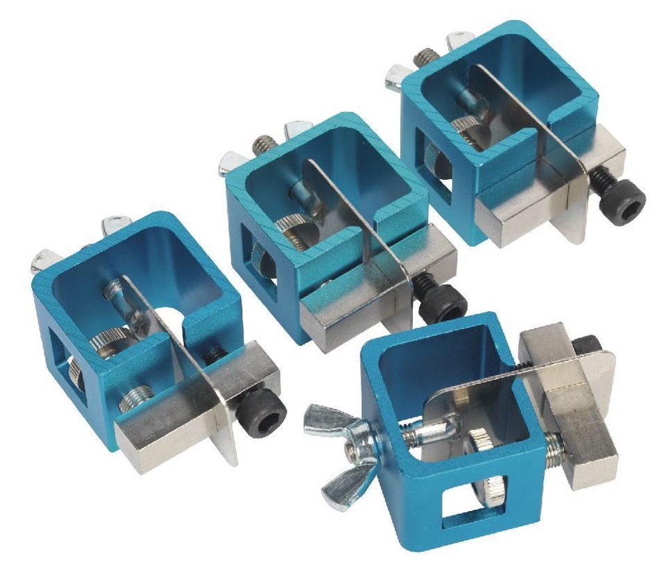

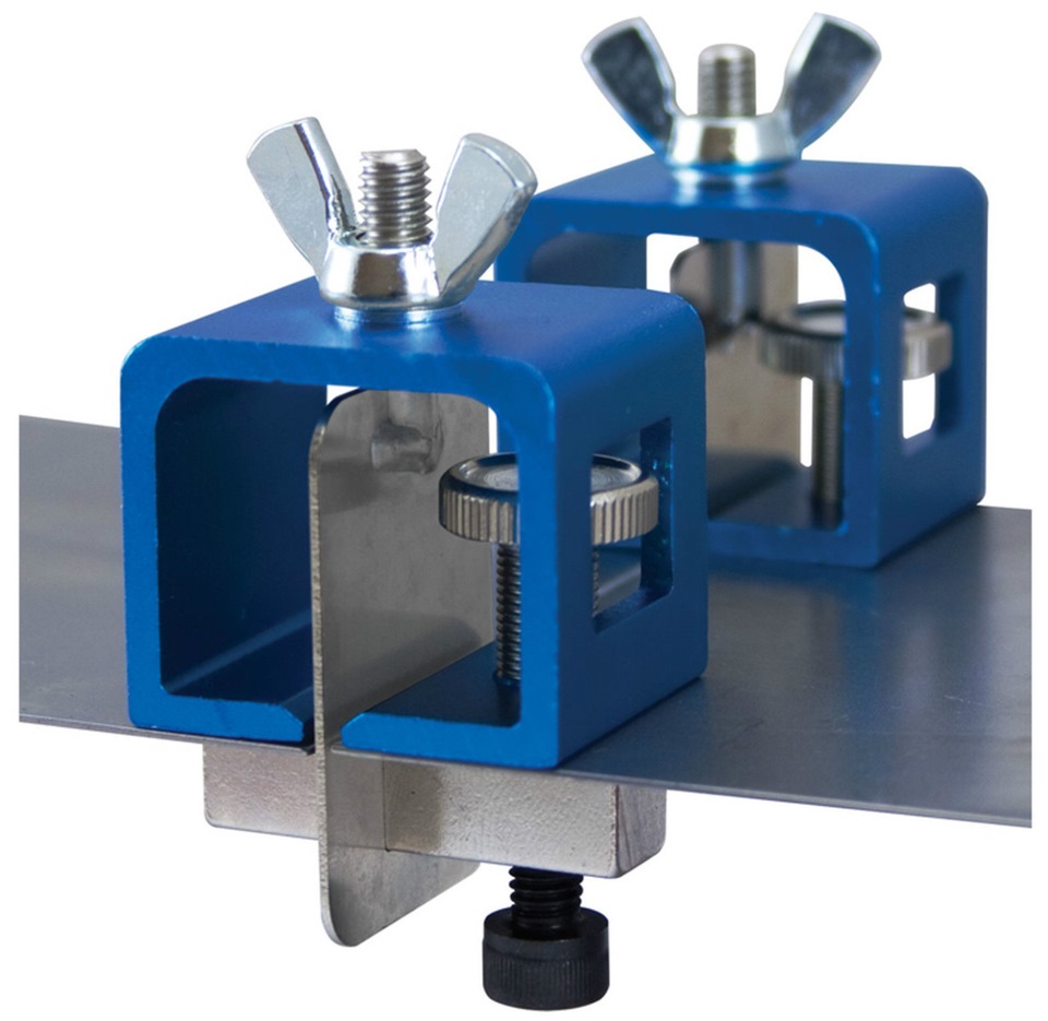

Маленький зажим облегчающий сварку кузова, особенно на неровных поверхностях.
Себе сделал 10 штук — очень понравилось. Раньше пользовался магнитом.
Пример купить — www.ebay.com/itm/FIT-16-P…10172?hash=item3f25a379bc

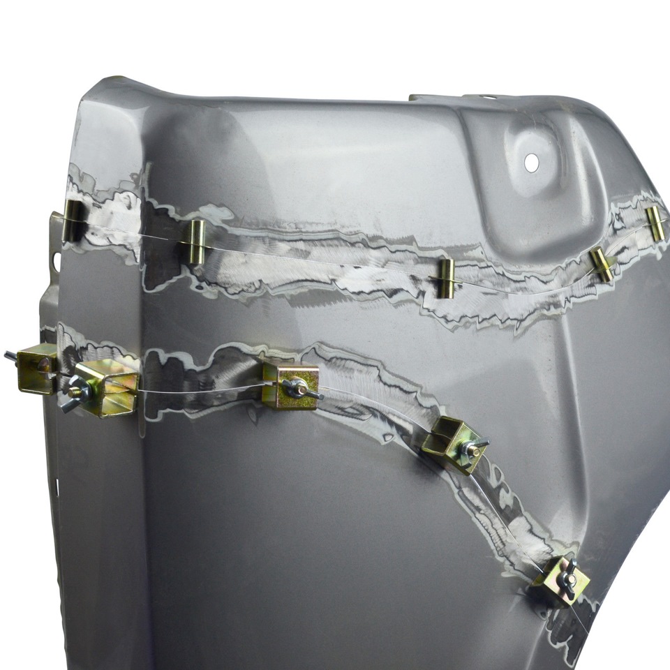

А при стыковки рем детали арки, шёв ведется сплошной?
При сплошным шве поведёт металл
И как тогда варить? Мне арки нужно поменять планирую сам делать, оборубование есть, а опыта работы в этом деле нет!
Спросите лучше у того, кто машины ремонтирует. Я бы прихватками варил, с остужением металла.

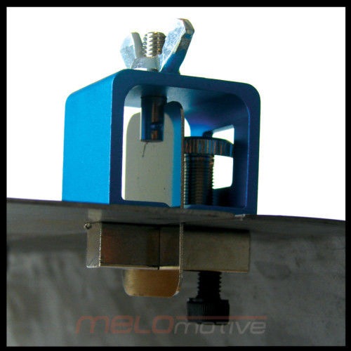

Толщина пластин какая? Для кузовни
я 1,5 сделал, а вы какую хотите.
Но лучше несколько размеров, иногда рез не ровный, и зазор большой получается

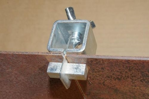

я из шпателя вырезал пластину. примерно 0.5 мм

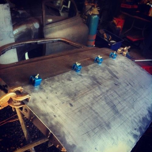

вот — b-a.d-cd.net/2c50efas-960.jpg

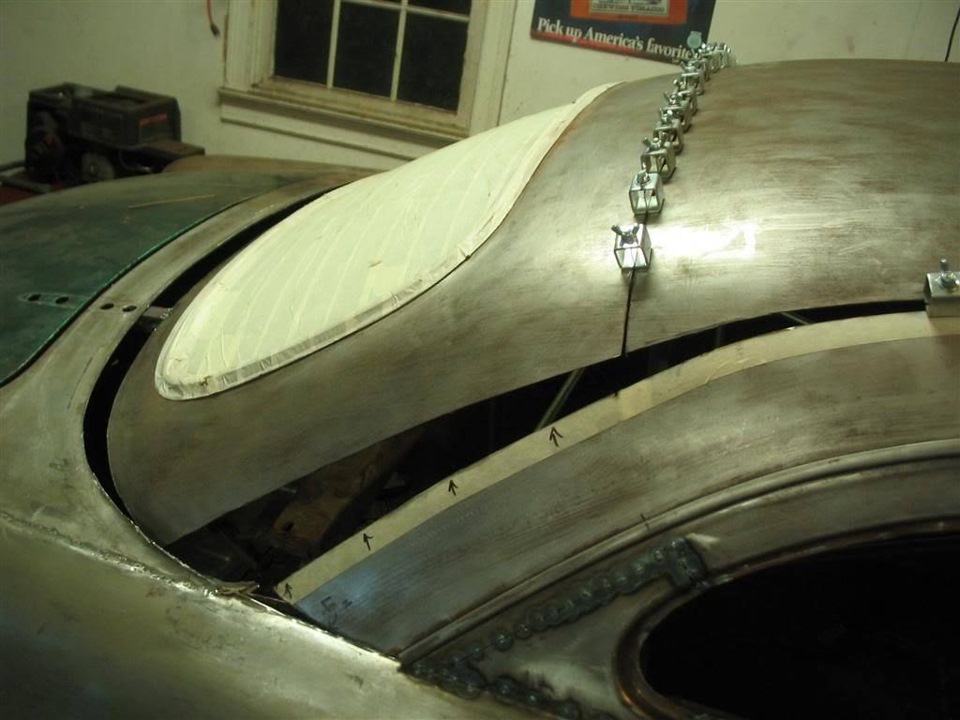

как делал — b-a.d-cd.net/f73872as-960.jpg

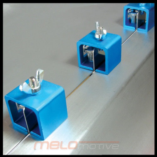

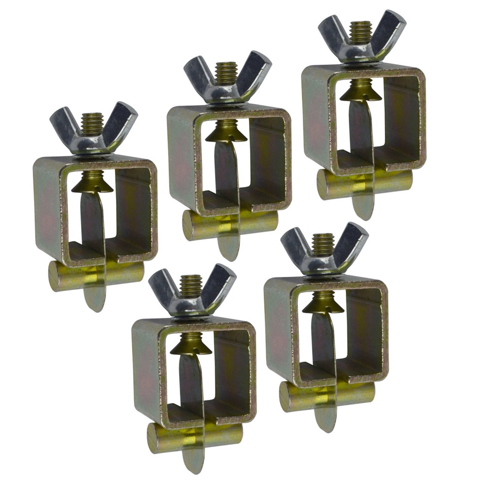

Врофтруба 25*25, проволока 6-8 мм, болтик и барашек. Капнуть сваркой.
Можно в одного, спокойно кузовом заниматься!
да.
Я ставлю их, прихватываю, снимаю.

b-a.d-cd.net/2c50efas-960.jpg — пример

зря. Мне сейчас очень помогают — e-a.d-cd.net/ff54046s-960.jpg. Пример где использовал
