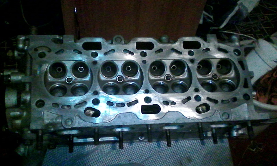

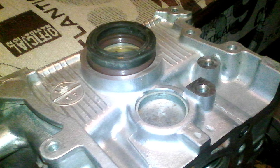

Еще не закончилась уборочная страда, а я уже начал доводить до ума гбц.
Начал притирку клапанов.

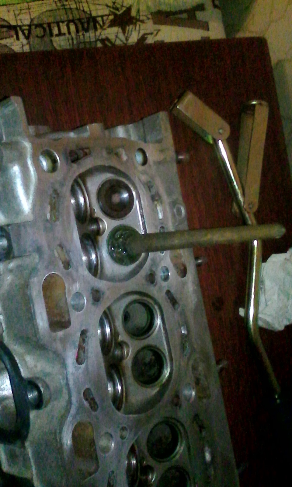

Опытных профессионалов прошу не гневаться, для притирки использовал подручные средства: пасту гои с металлическими опилками и маслом для грубой притирки и для финишной, просто пасту гои. Инструмен притирки: палка от кисточки, силиконовый клей и пистолет: приклеивал палочку, наносил на поверхность пасту и вперед вращательными движениями. До критического не притирал. Затем пролил. чтобы увидеть результат притирки. Некоторые клапана после 30-60 мин начинали потеть. Не стал извращаться, потому что помню, что клапан сам себе место набьет после запуска, может лучше, а может и хуже, главное что само место притерто.

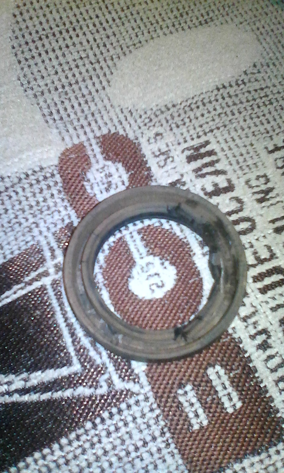

Вытащил старый сальник распредвала.
Некогда все отчеты выложить. Следующим будет сборка гбц, потом блока цилиндров, полный ремонт задней подвески и увеличение высоты передней.
С вами был опытный колхозник без диплома, до встречи) Спонсор сего действия: моя скудная зарплата.

Можно быстро и бюджетно притереть клапана шуруповертом. ;)
И получить нехилый геморрой потом. Только руками)) Только хардкор)
В чем же будет заключаться гемморой, если адекватно подойти к делу? Поясните пожалуйста неучу?
Если руками чувствуешь, как притираешь, то шуроповертом можно седло клапана перекосить легко, потом искать мастера искать шорошки. Лучше по немногу, но сразу. Я уже клапана притер. Все норм.
Я прошу прощения, но вы видимо не понимаете конструкцию либо меня не понимаете. Как клапан в рабочем положении упершись в седло может перекосить? Можно с этого момента поподробнее?
Я испольхую переходную муфту из стального стержня (который зажимается в шутуповерт) и куска шланга который одевается на стержень и клапан! Что тут можно перекосить?
Или кто то может догадаться прям за клапан шуруповертом браться?
Я очень хорошо представляю как клапан сидит и всю конструкцию. Так как Вы описали вполне ничего не случится, за исключением направляющей втулки, может люфт образоваться от вращения Я видел способ, когда, дрелью на клапан сверху давят, имел ввиду его. Я стараюсь перестраховываться, так как на сервисы лишних денег нет. Способ описанный Вами оспаривать не буду. не пробовал, Вам видней.

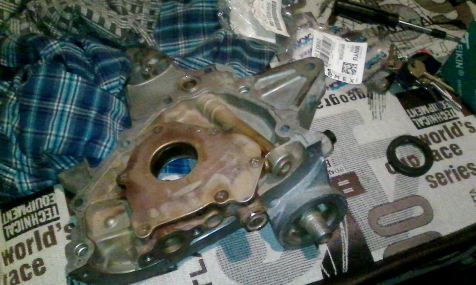

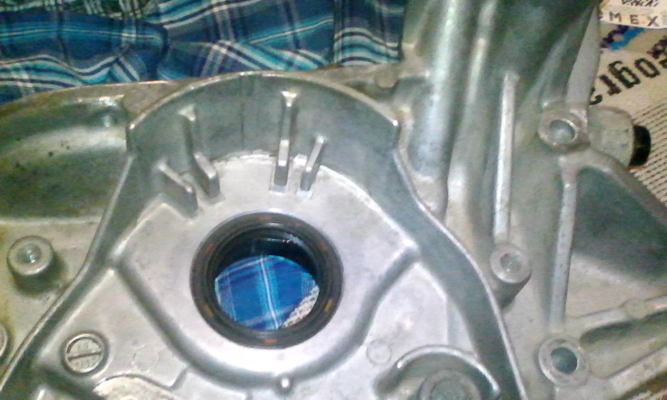

И вот на кой хер ты сальники без валов поставил? Любишь 2ю работу делать… когда валы втыкать будешь перекосишь или порвешь сальники…
Я перед тем, как сальники то запрессовать, померил, как будет вал входить и там и там, аккуратно смазываешь маслом и все без перекоса встает! Я в ремонте чукча, но тут предусмотрел это дело!

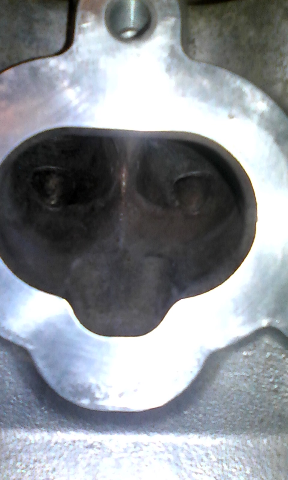

Фаски толщиной со скрепку достаточно. Мне показалось ты переборщил, судя по фото. )
Мотор достался после предыдущего хозяина в таком состоянии, что хозяин его разобрал, чего то у нег с финансами не сложилось, собрал и продал, т.е. клапана не на своих местах, нигде ничего не подписано, поэтому пришлось тереть так. У меня старые вазовские шорошки, а на гбц от япии они не подходят. Т.е. по хорошему надо шорошкой пройтись, но взять ее негде.
Привет.На счет того что клапана "прихлопаются" спорный вопрос.Я себе притирал так -что ночь с керосином простояла голова и не сопливила.
Боюсь перетереть, потом придется искать шорошку.
Alex-vlk
А притирал каким инструментом?
Дрель с реверсом.Под клапан пружину а на клапан резинку со стойки стаба перед.Пасту брал 2в1-синий тюбик в виде клапана, три сек. в одну сторону отпускаю пружина выталкивает, три сек в другую.По пасте слышно-с начала грубый шелест, потом тише и тише.
не дрель — это от сатаны! Видел этот способ, спасибо!
Ну у тебя то голова есть и руки тоже!
Да я не в обиду, просто видел пару раз последствия такой притирки . С руками и дрелью можно и перфоратором)
