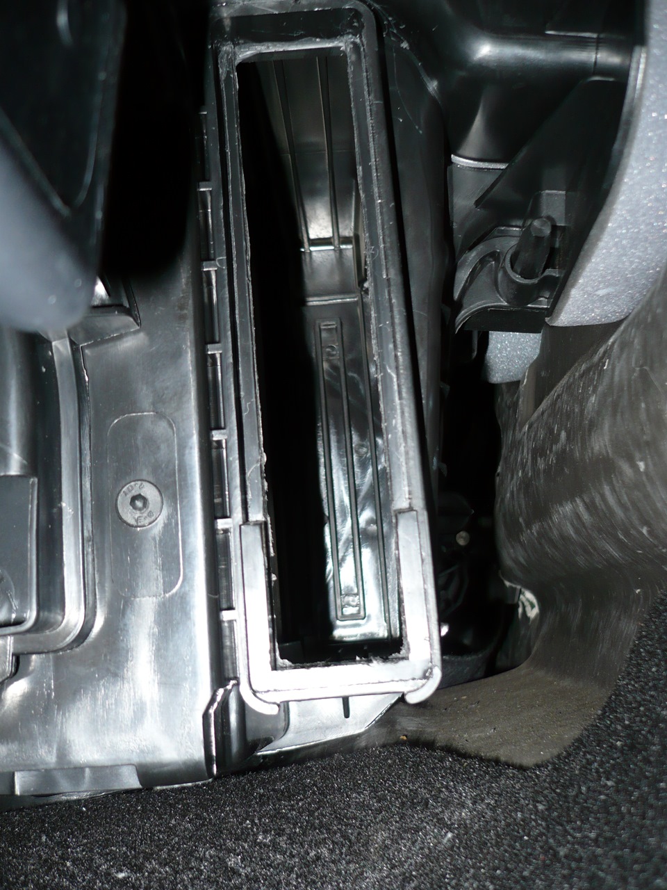

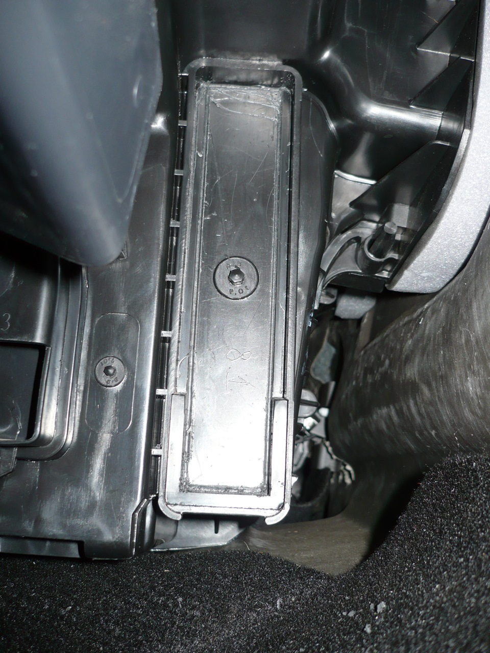

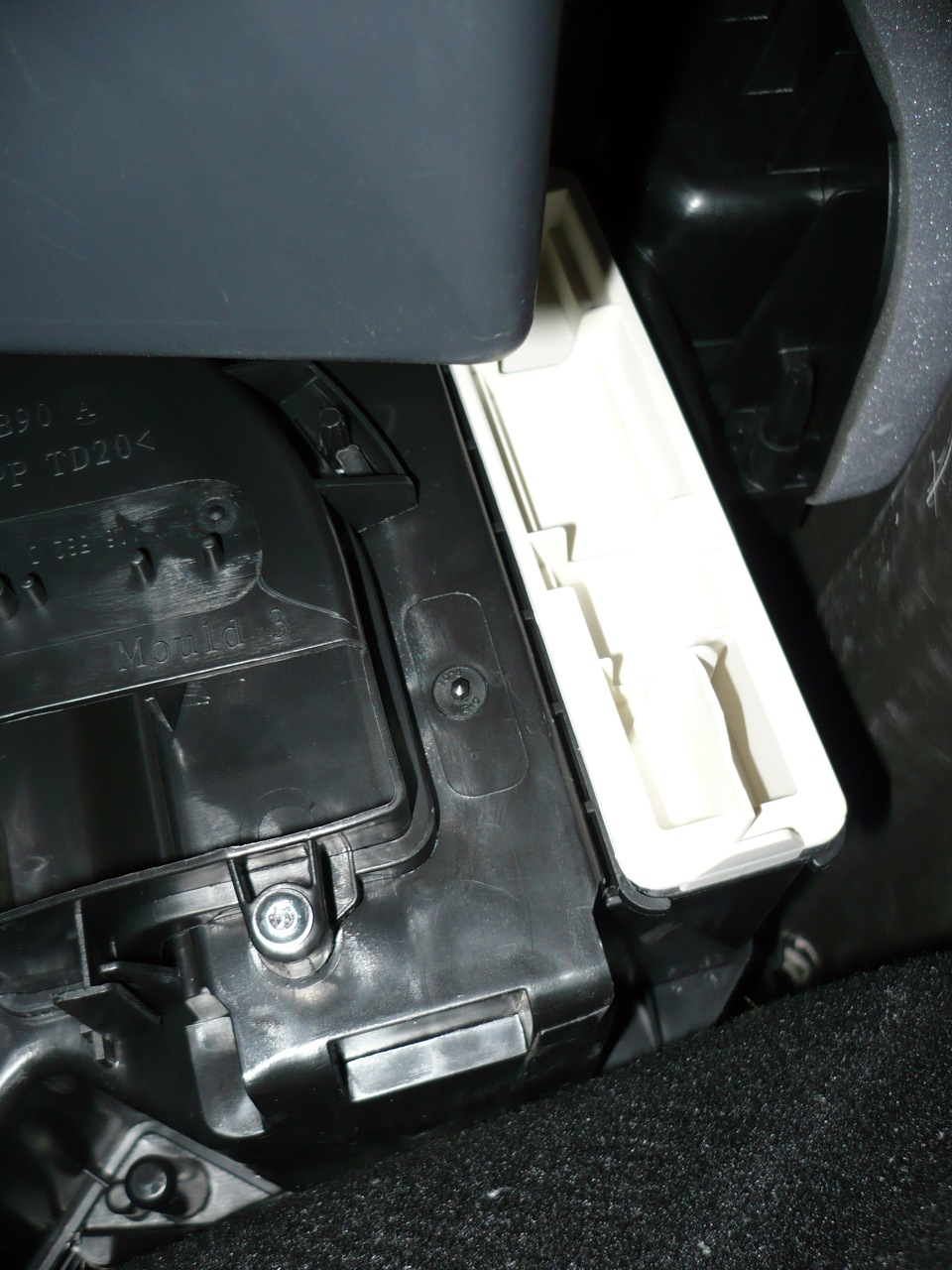

Не хочется матерится, но что за … почему в люксе нет салонного фильтра . Пошарил по инету, разобрался что и где надо сделать . Позвонил в магазин "Самара-Лада ", цена фильтра немного напугала 841 руб ((( Заехал на Антошку, 300 руб, другое дело, пока пойдёт без наворотов
. Отодвинул пассажирское сидение на максимум, стал на "карачки" и давай пилить шилом и подсвечивая лампой .

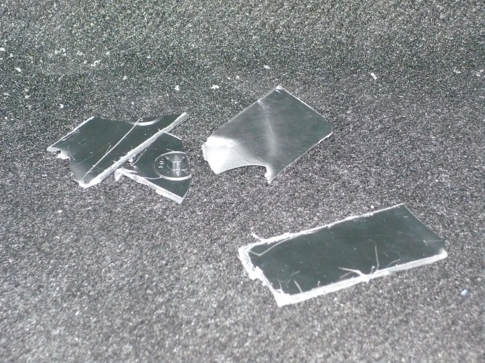

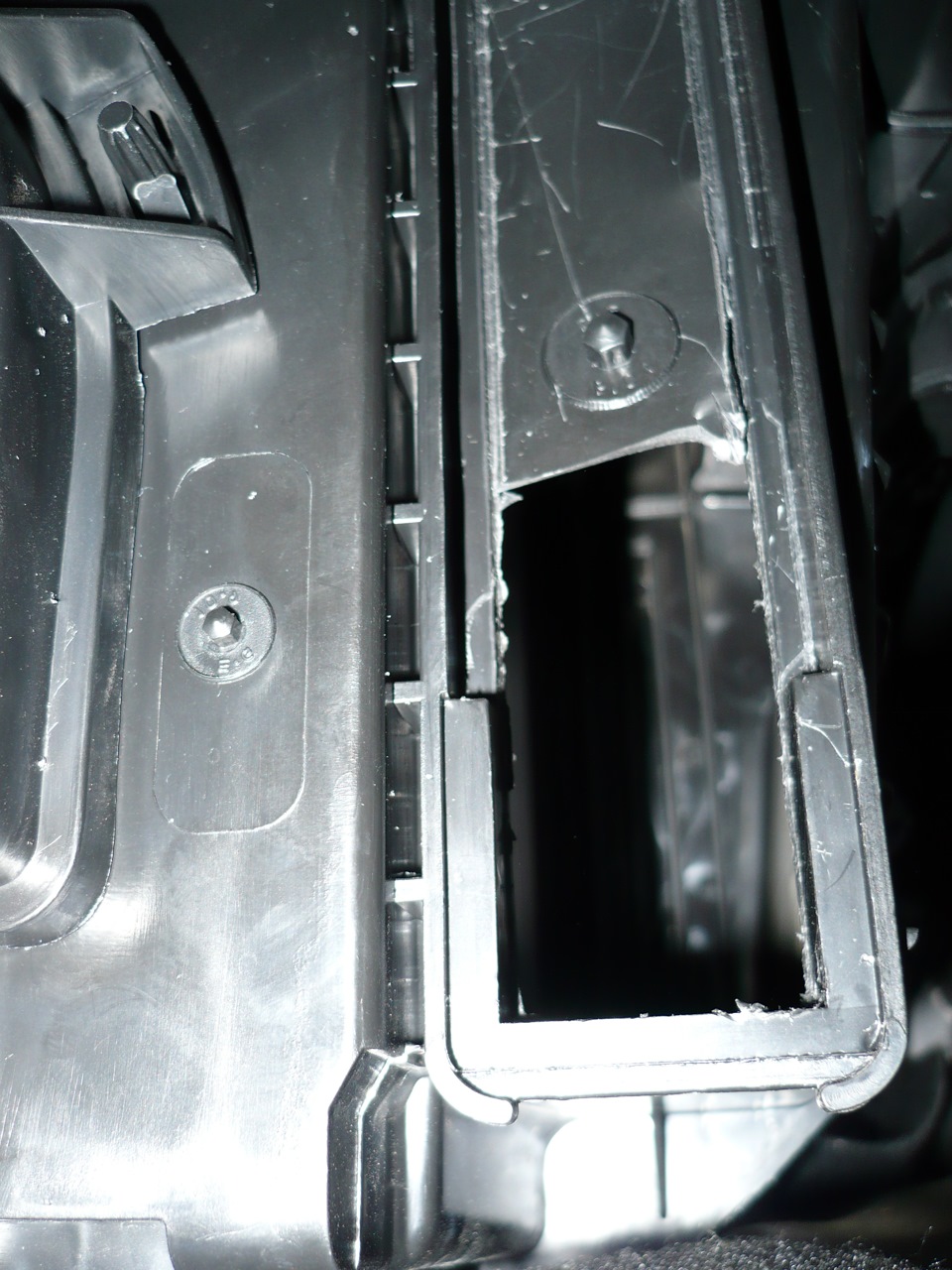

. Как только в нескольких местах проточил, начал выламывать по кусочкам
Всё заглушка удалена

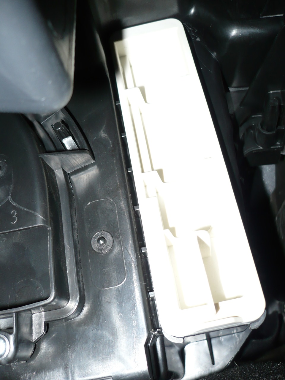

Острые края зачистил ножом . Пропылесосил воздуховод и вставил фильтр

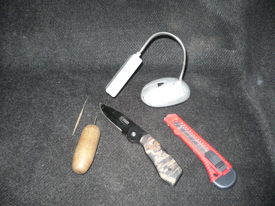

Набор использоваемого инструмента

Ты сверху до самого конца вырезал, или оставлял немного?
До упора .
