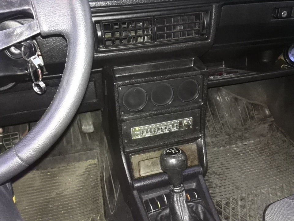

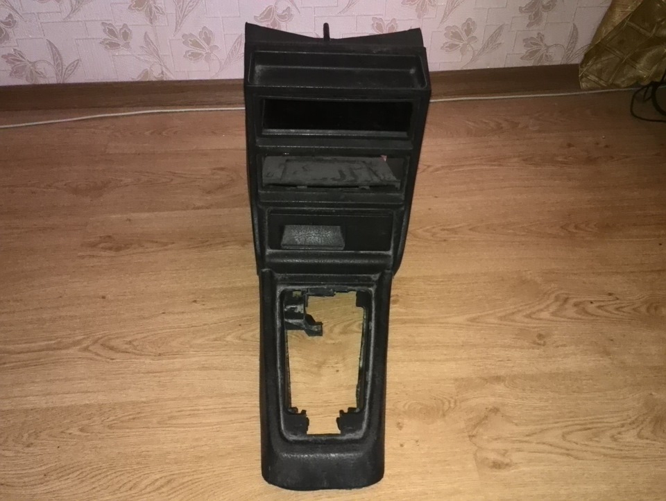

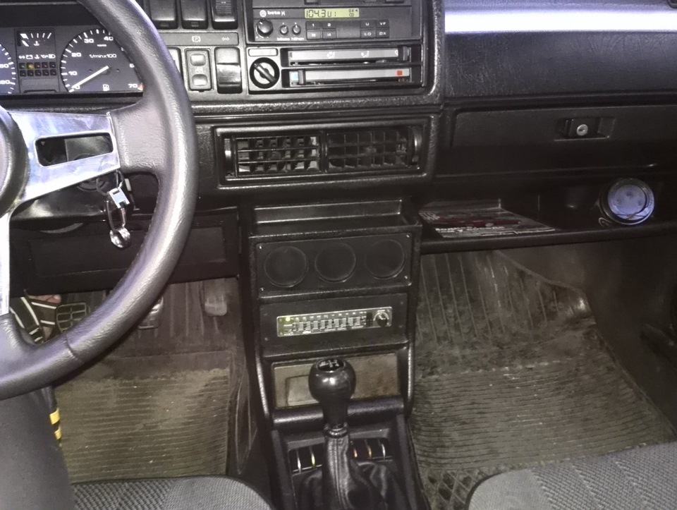

И так, несколько дней назад я стал счастливым обладателем сего ништяка — Votex борода.
Большое спасибо GolfonytbIu за помощь в приобретении! Ранее Он писал в своем БЖ об этой консоли. Встретились, сделка состоялась)))

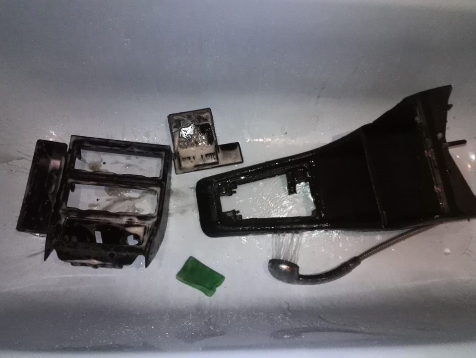

И вот уже два дня колдую над её облагораживанием и установкой. Должен признать, состояние у неё было и вправду не ахти — очень грязная, и покрашена какой-то краской(!) которая в свою очередь стала неравномерно осыпаться. Пепелка вообще какая-то зеленая и не вставляющаяся как ей положено (сразу её выбросил).

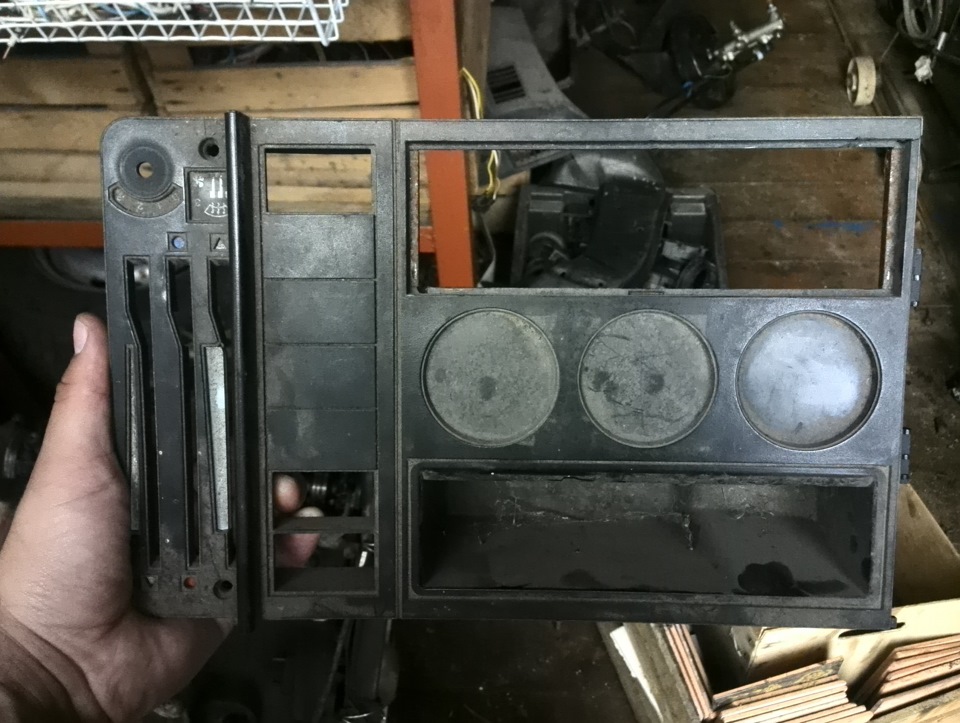

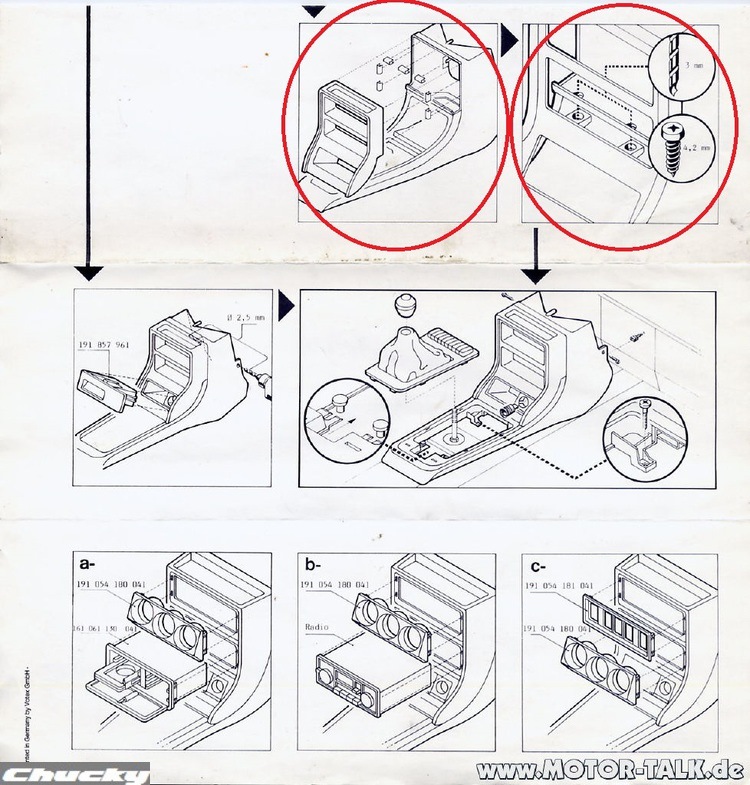

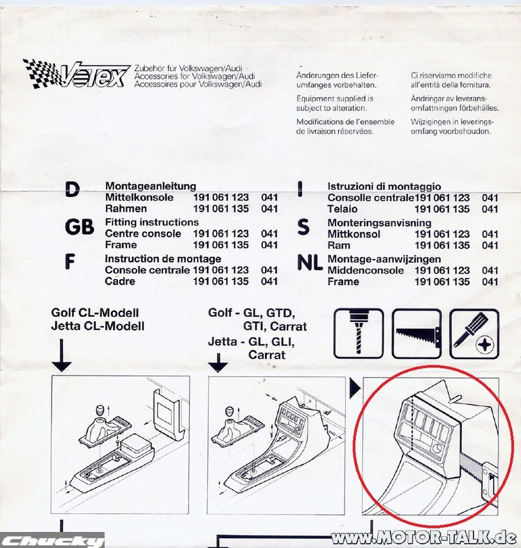

Далее последовала полная разборка Бороды согласно инструкции которую нашел на форуме у Chucky (за что ему отдельное спасибо). А то раньше я нигде не встречал сканов данной инструкции)
Сложностей никаких не возникало.
Соответственно, далее последовали банно-душевые процедуры))

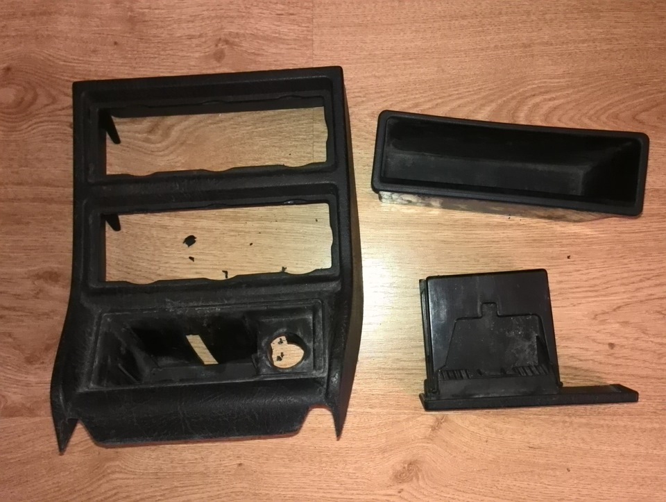

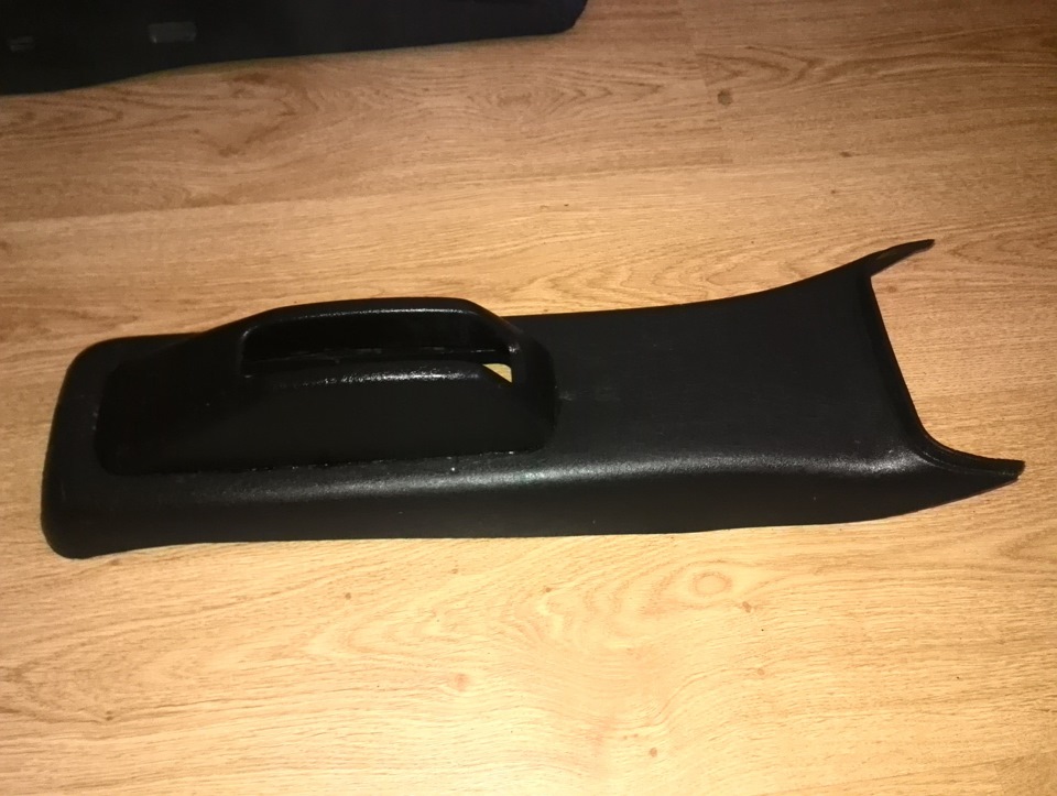

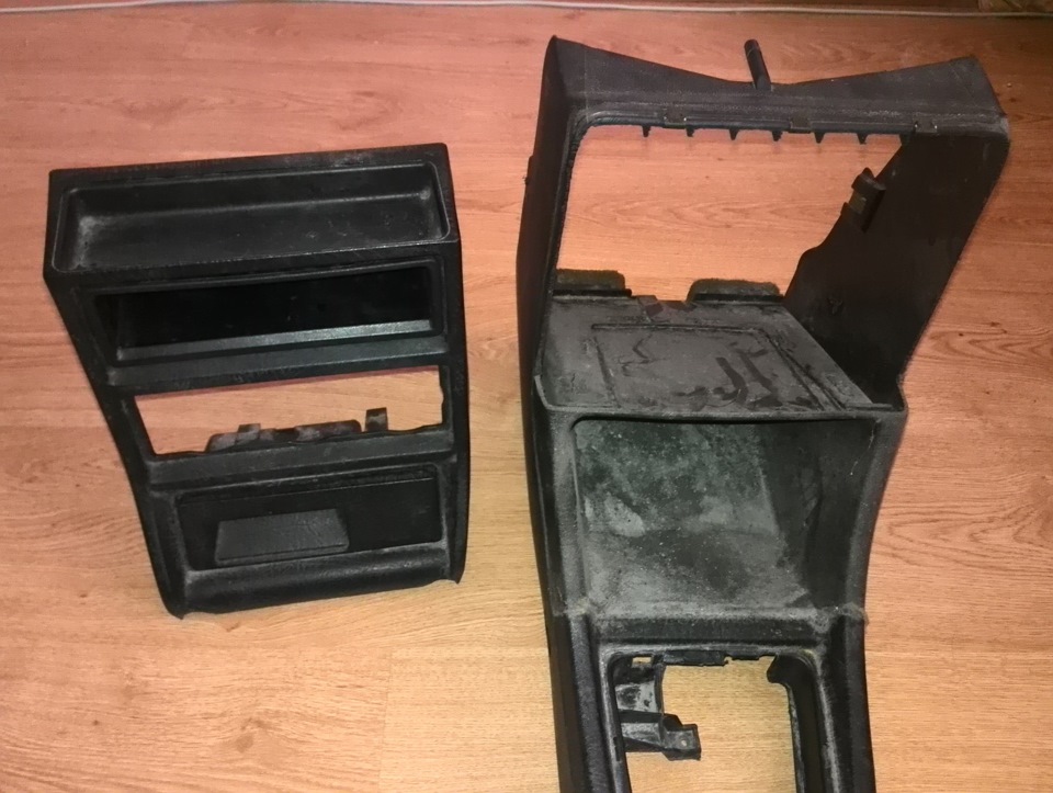

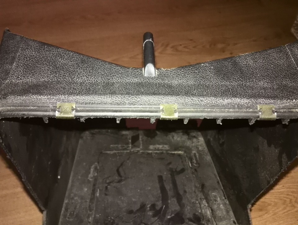

Пока всё это дело просыхало, занялся модернизацией кожуха рычага ручного тормоза. Подсмотрел эту тему у кого-то из Минского Гольф2 клуба. И нашел на нашем разборе необходимые компоненты: панель с Сеата Толедо, и кожух от Гольф 2. Кожух подрезал по необходимому размеру и соединил с панелью от Толедо.
Вот что получилось в результате:

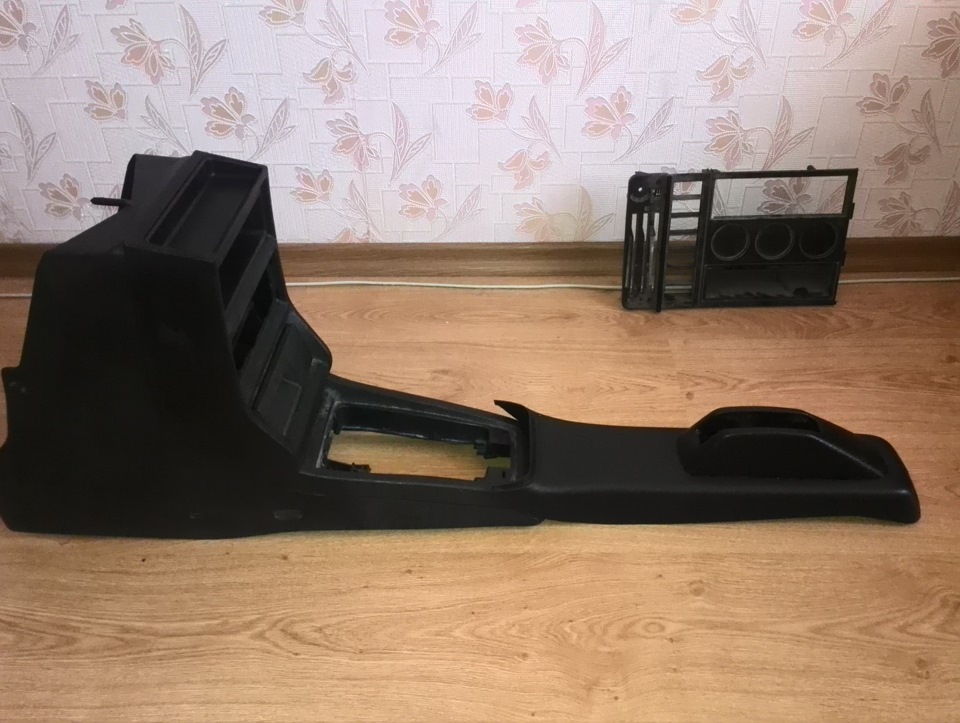

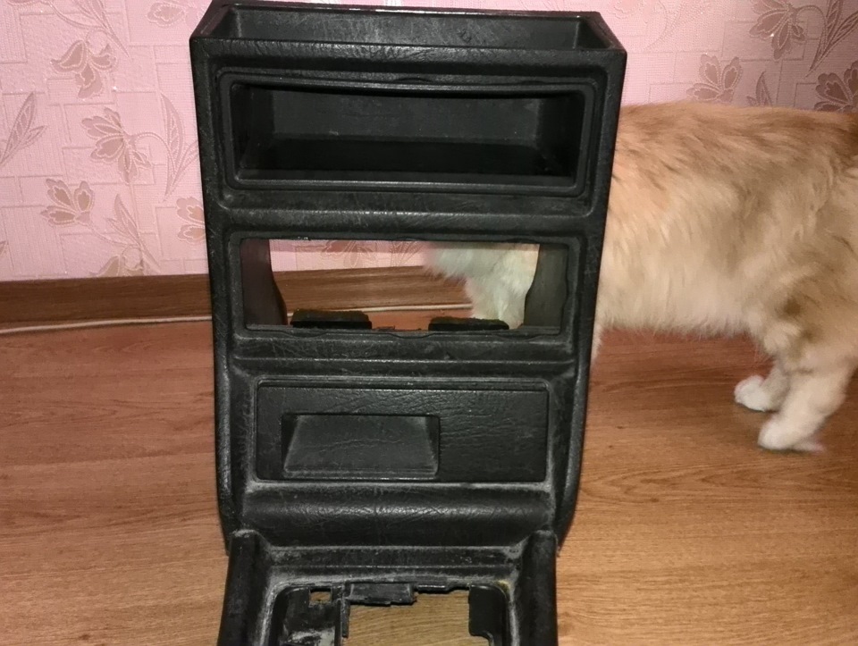

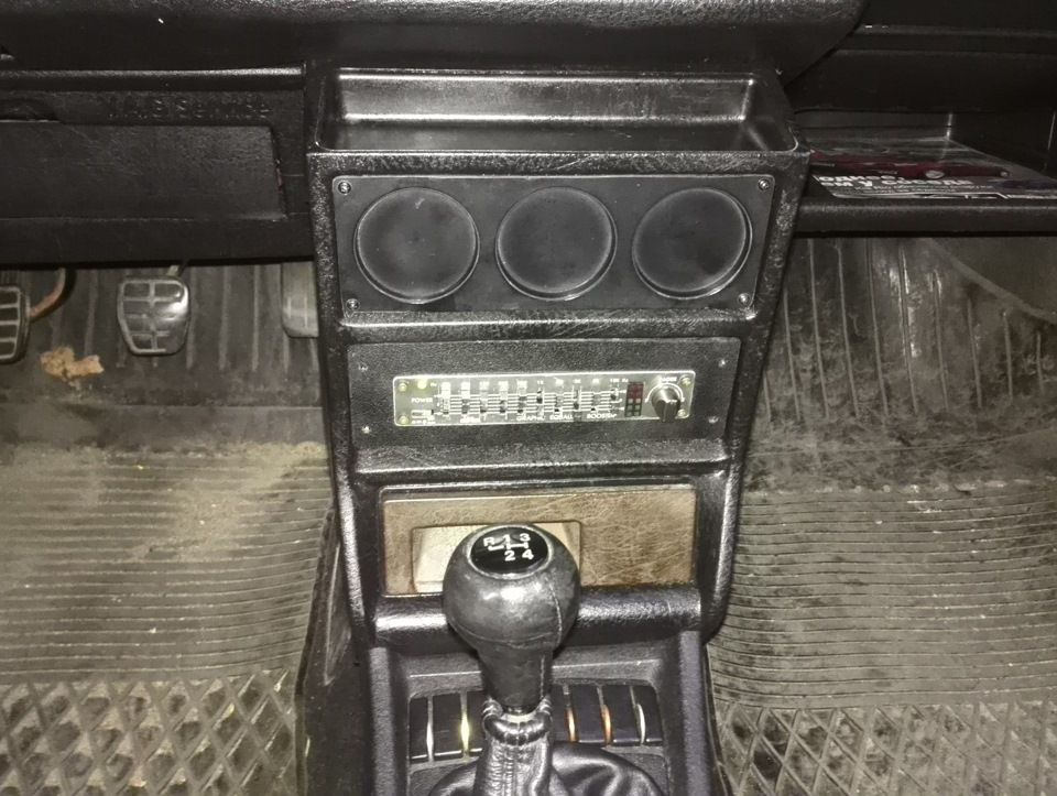

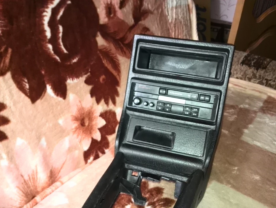

Дальше предварительная сборка бороды:
Ну и как же Votex без рамки под допы? Да, допов пока что нету, но рамку состряпал из панели от VW LT (есть такие бусы и эвакуаторы)
Процесс не стал фотать, ибо там и так всё понятно — пилим, примеряем, снова пилим и примеряем и снова пилим…

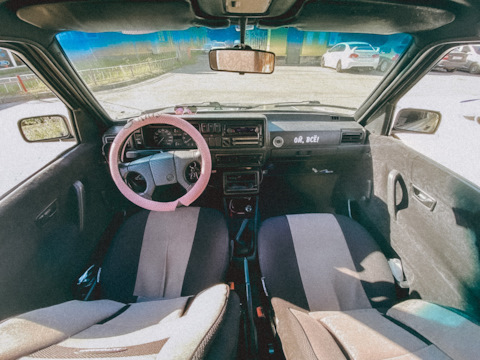

В итоге вот что получилось: Понимаю что с такими фотками особо ничего не разглядишь., но я постараюсь позже сделать норм фото с нормально почищенным салоном.
P.S. В СРОЧНОМ ПОРЯДКЕ ИЩУ ХОРОШУЮ ПЕПЕЛЬНИЦУ С ПРУЖИНОЙ И ЦЕЛЫМ КОРПУСОМ! Свою случайно раскромсал… Временно втыкнул коричневую…
