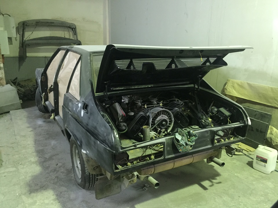

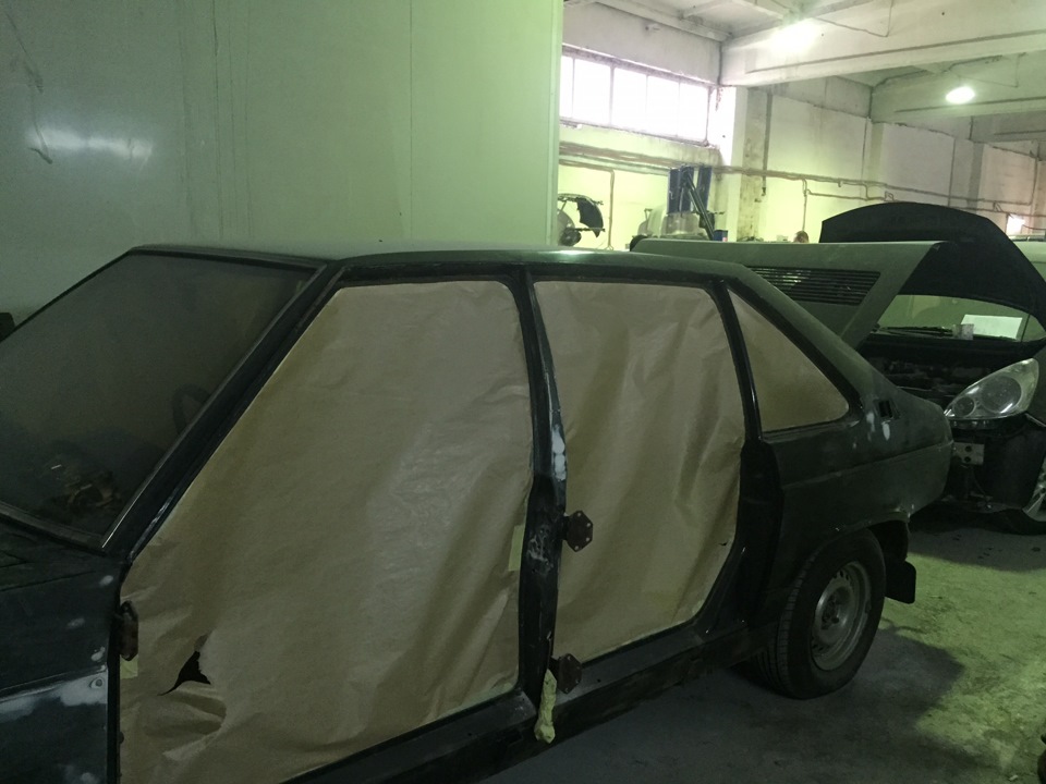

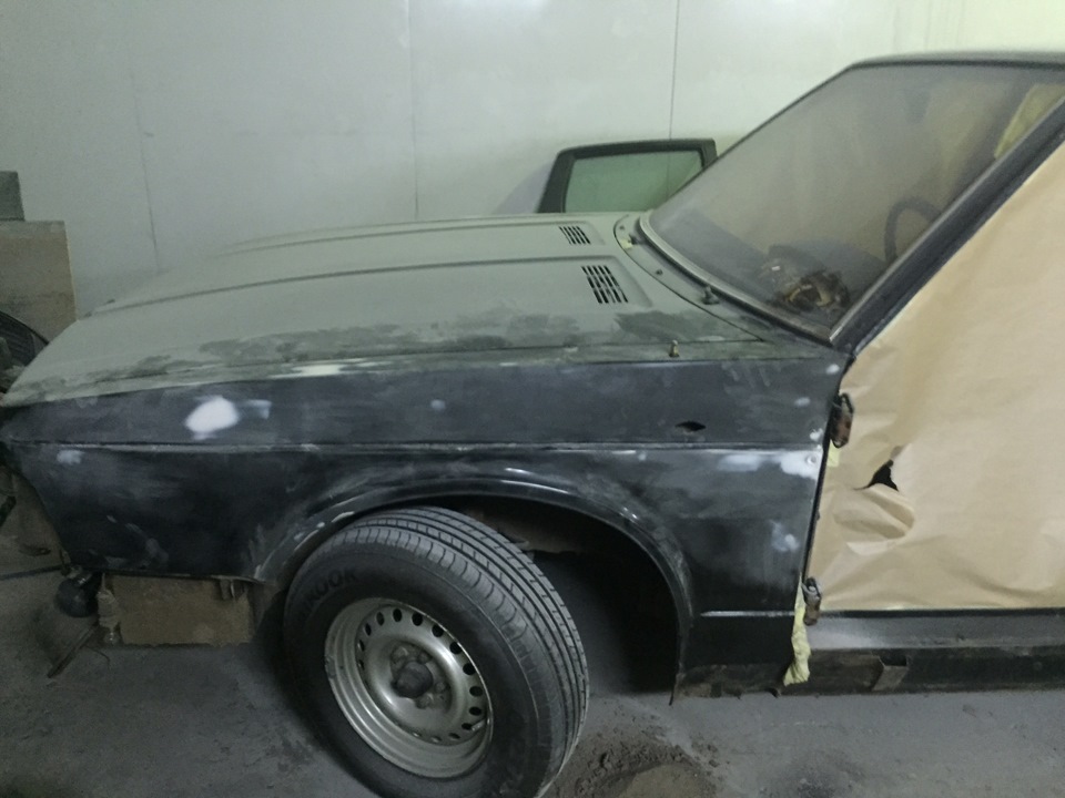

Совсем забросил записи в бортовом журнале, между тем процесс не стоит на месте и надеюсь скоро машина выйдет из ворот молярной мастерской, жаль что наступает зима а бензонасосов печек у меня нет, но не буду о грустном. Пока ретроспектива фоток.
