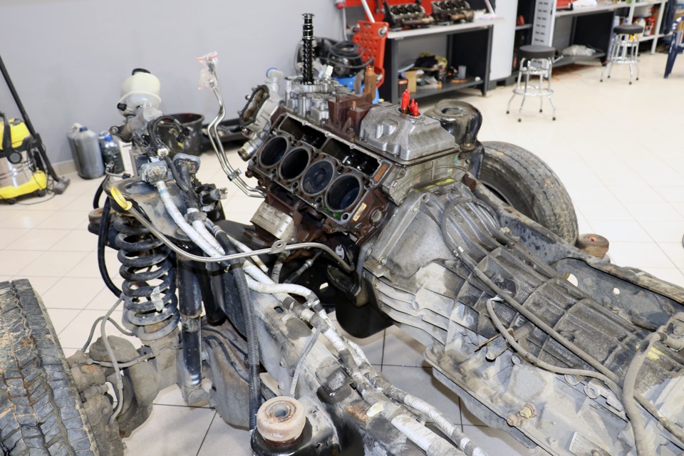

Перед извлечением двигателя, сняли все навесное, турбины, ТНВД, охладитель, ГБЦ и т.д. Навесное можно конечно было и на кантователе разобрать, но прикинув хрен к носу, решили, что на раме будет удобнее. Да и бошки откручивать на кантователе было бы проблематично, ввиду адового усилия затяжки болтов ГБЦ, да же пришлось расчехлять мой БФГ ;).

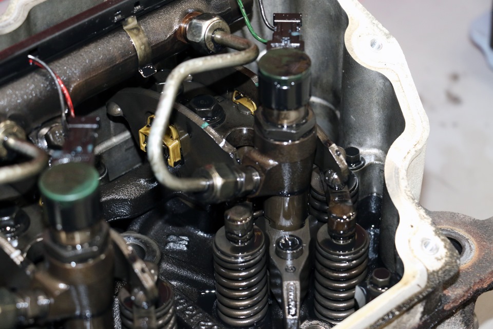

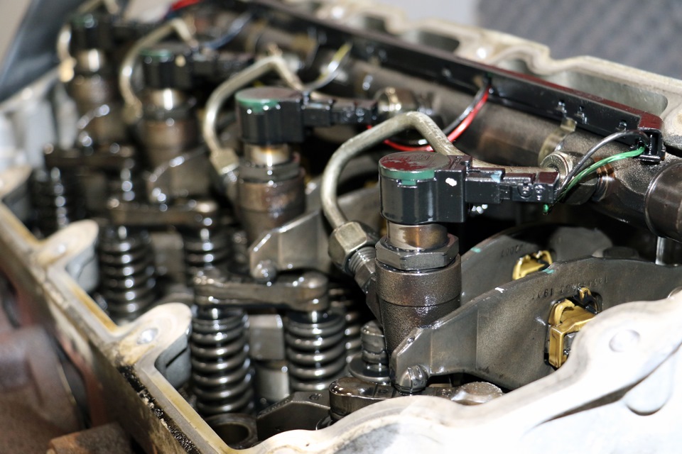

Сняв крышки ГБЦ был крайне удивлен живым рокерам на первом цилиндре, ибо связывал прорыв выхлопных газов во впуск с обломанным рокером (болезнь этого мотора), да и все прочее указывало на это. Вполне ожидаемо в одном впускном патрубке 1 цилиндра была обнаружена тонна говнища — через него газы и срали во впуск. Нда, судя по всему прогоревший клапан.

Поршни и цилиндры на вид вполне живые, хон просматривается почти полностью. Будем разбирать, мерить.
Кстати, пользуясь случаем, прошу передать привет инженерам Форда за "гениальные" опоры двигателя, особенно за их способ крепления к раме. Давно я так не ипался.

рампы внутри ГБЦ?
адовый трэш.
Они не "внутри" ГБЦ. Сама ГБЦ чугунная, на нее сверху ставится алюминиевая "надставка" и закрывается она алюминиевой крышкой.Так вот рампы стоят над ГБЦ, внутри "надставки".
Получается если после установки форсунок трубка потечет, то увидеть это нельзя а в моторе начнет растет уровень масла.
Трубки одноразовые, после установки форс трубки ставятся новые и затягиваются динамометрическим ключом. О случаях протекших трубок я не слышал.
